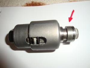

тросики новые.получается флажок назад не ворачивается даже при чистке и он с усилием отжимается,а хотя при разборе суппорта он легко откидывается и ворачеивается на место,а вот именно когда мехонизм вставляю в суппорт и он заходит туда с большим усилием.прикручиваю флажок и начинаю его отжимать он дается с усилием.я уже думал может гнездо чуть расточить,может он малость поведеныый и за счет этого не дает ему легко двигаться,либо взять уже новые и не забивать голову

вот этот механизм исправен,а вот при посадке его в суппорт флажок так же с усилием двигается,можно ли его не много расточить?

Serj@36, при закисших поршнях в цилинтрах флажок на снятом суппорте двигается легко, а вот при установленном на место суппорте - ни в какую не хочет ослабляться. Пока не решите проблему с поршнями - будете мучиться. Ничего там растачивать не нужно. Есть 2 варианта - разрабатывать поршень - пока не начнется легко двигаться (но это надолго уже не поможет), либо переходить с БОШа на ЛУК. Я же вроде бы как это объяснял...
