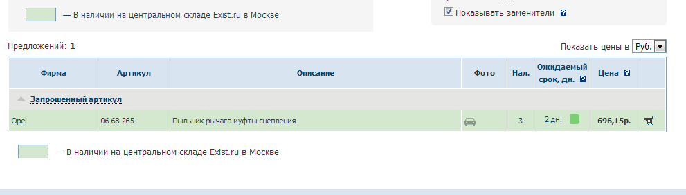

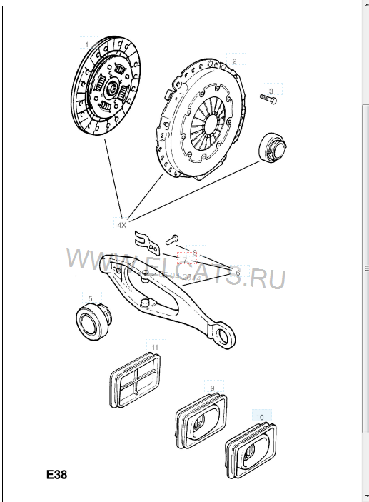

rus-ak2, http://www.elcats.ru...le=Подгруппа 15

вооо блин,смотрел картинку недавно на эксисте,а пыльник то и не видел там,,,,спасибо
