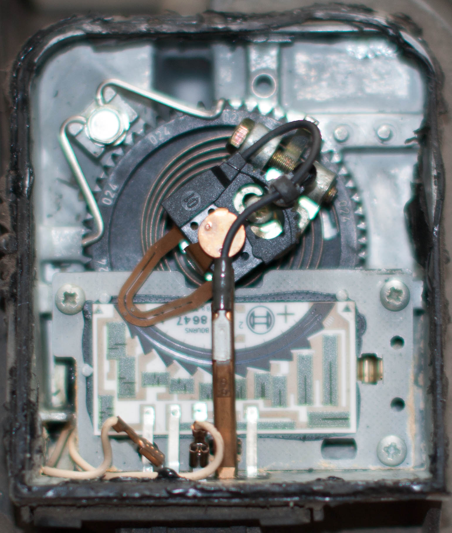

Не купил и не продал. Снял ДМРВ, чтобы сделать фотку. И показать нашим уважаемым спецам.
Тут писали, что он может быть накручен - это вполне вероятно.
Посоветуйте пожалуйста, как выставить регулировки на правильные.
И какие параметры вообще должен выдавать исправный ДМРВ, и чем их проверять?
[attachmentid=112859]

da-ex, Дорожке зверек пушиистый настал.Припаяй щетку-писал в теме ремонт дмвр.Если не веришь что будет работать-просто подсунь ее под ползун и заведи машину.Только сильно не газуй.По накрутке-нужно индивидуально для твоей машины крутить.Сделай щетку сначала,потом дальше эксперементируй.Еще можно плату попробовать сдвинуть-что б ползун по нетронотому слою ходил-но это тоже не надолго.

da-ex, если машина до момента писеца дмрв работала нормально, расходи был нормальным, тяга и т.д., то не лезь в накрутки дмрв, возможно, он был нетронут.
плате у тебя реальный писец. пропилы аж блестят

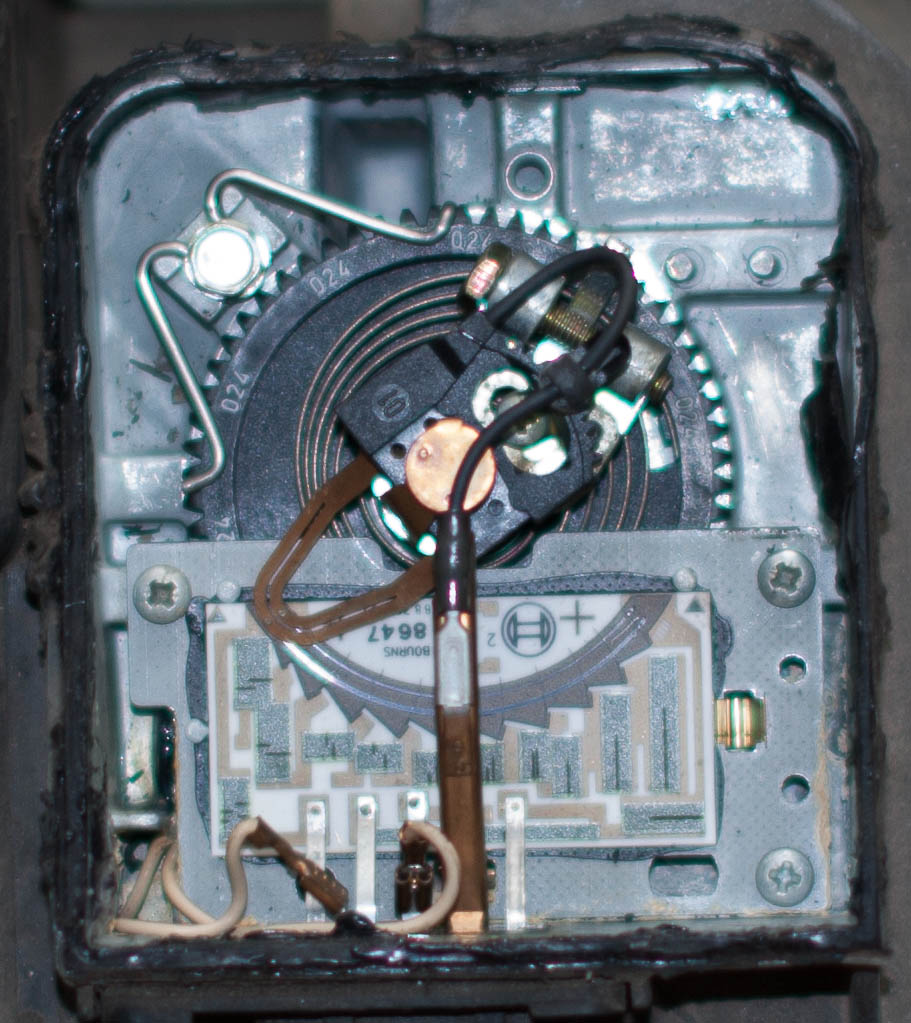

Да не, нету там никаких пропилов. Может это просто от вспышки блики. Сфоткал ещё раз.
Щётка - это что? Можно красным на фотке обозначить, где паять? А плату сдвину немного...

da-ex, Тему ремонт расходомера открой.Там все есть.Или перейди в раздел аскона.Тема Ле-Джетроник.Щетка от эл.двигателя маленького(с привода цз,например),она имеет металлическое основание.Припаиваешь ее на ползунок так,что б щетка скользила по тому месту где был раньше резистивный слой(дорожка).Ну собственно все....))Плату назад сдвигай-там вроде еще ничего.Но не переусердствуй-контакт на ползунке не должен выйти за предел слоя!Старайся сдвинуть равномерно,без перекоса.А!Раз ты дмвр вскрыл-то крышку после всех манипуляций и когда убедишься что все работает-ставь на герметик!Иначе туда летит пыль...
