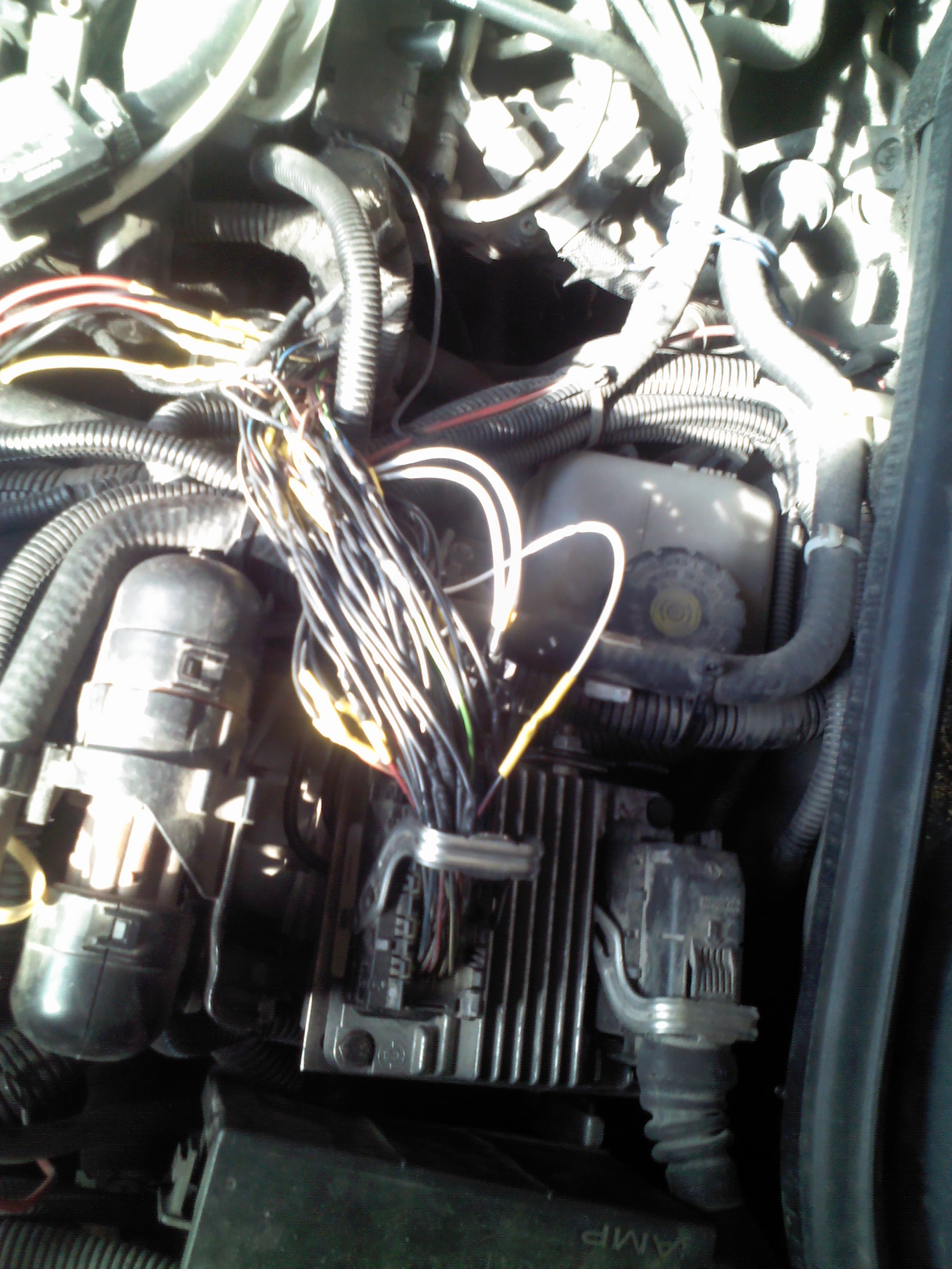

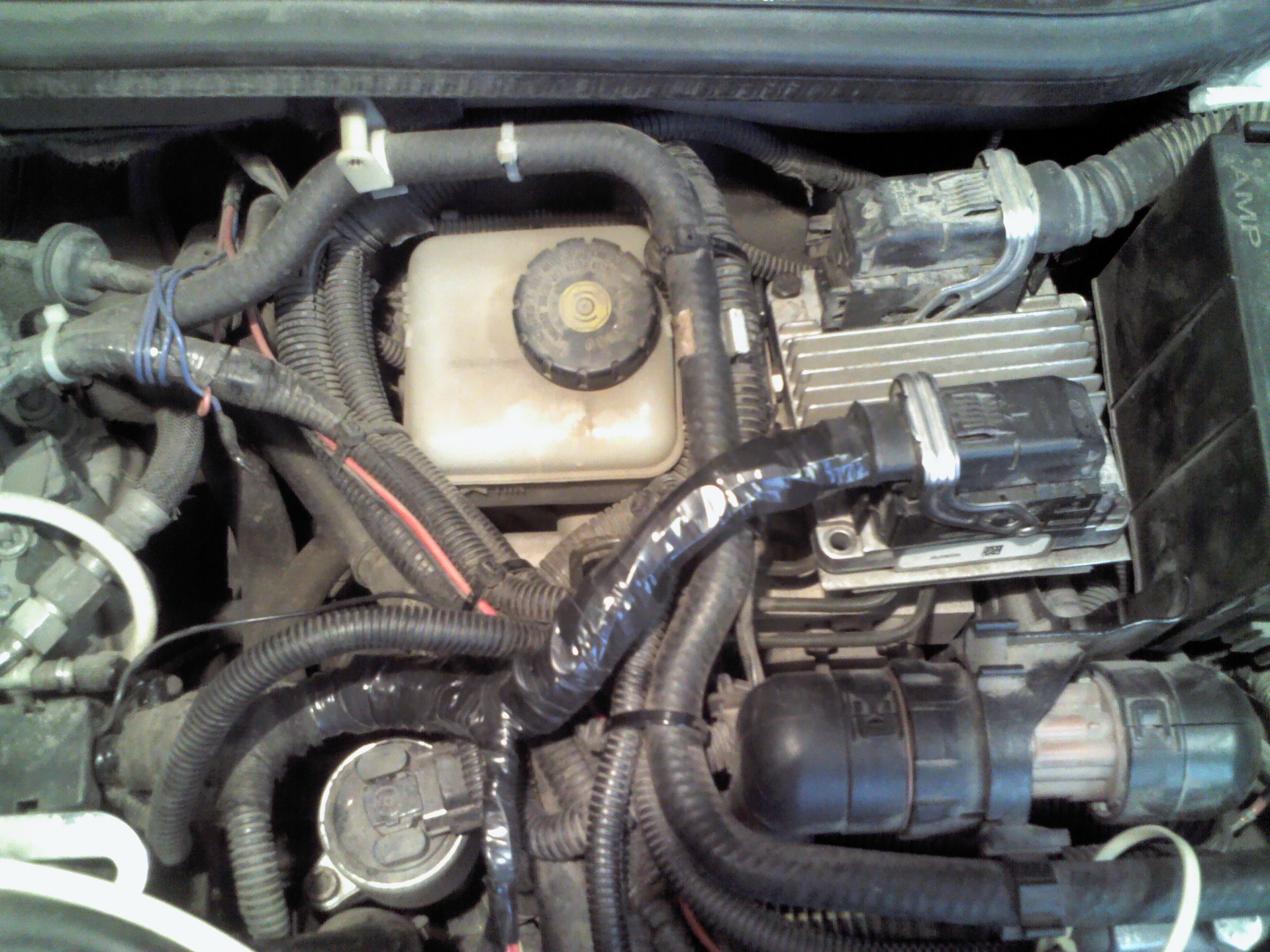

Не самое мудрое на мой взгляд решение дойчинженеров расположить эбу рядом с выпускным коллектором. Температура аццкая особенно летом. Вот и меня не миновала чаша сия. В один прекрасный день - куча ошибок. Вердикт Вадима Сорокина - ЭБУ под замену. Осенью было. Теперь с наступлением тёплых дней решил перенести эбу подальше от выпускного коллектора. Пожертвовал коробкой с реле над гидроблоком АБС. Как раз место удобно располагается эбу. Пришлось нарастить только верхнюю косу на 10 см примерно. Нижняя коса по длине идеально подошла. И нарастить пять проводов так же на 10 см на блок катушек.
Не знаю почему продублировалась тема. Просьба удалить одну.

так ЭБУ менял или переносом отделался ?

Эбу конечно же перенес новый. Целее будет. Наверно.

ну как теперь работает без проблем???
а какое решение было с проводом массы который идет на корпус эбу!!!!!
провода просто скручивали и изолентой изолировали???????????

nubasik, Если решитесь на перенос, то при наращивании используйте сечение провода не меньше наращиваемого, качественно скручивайте и пропаивайте место скрутки, ну и термоусадка - лучшее решение вместо изоленты. Удачи Изображение

а на третьем фото, что у тебя за красные хреновины рядом с блоком катушек зажигания??

Svyazist105, это похоже газовые форсунки

Двиг z16xe. Красные газовые форсунки валтек.[attachmentid=114773]
