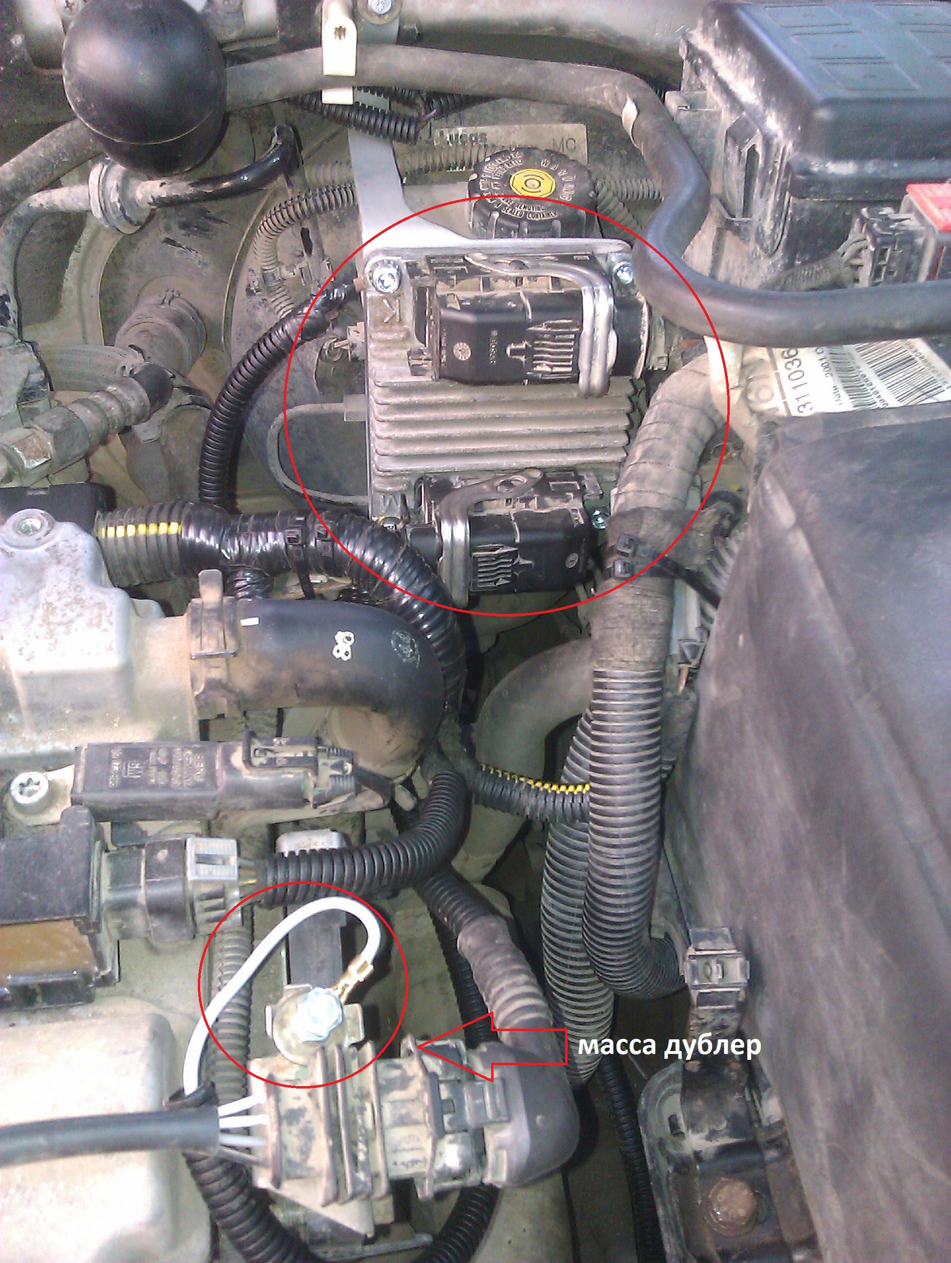

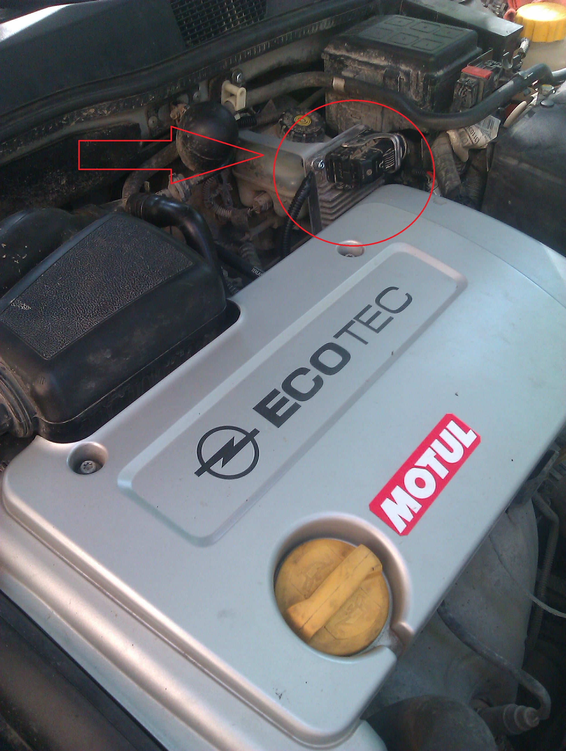

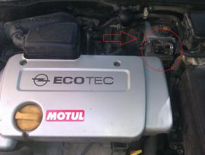

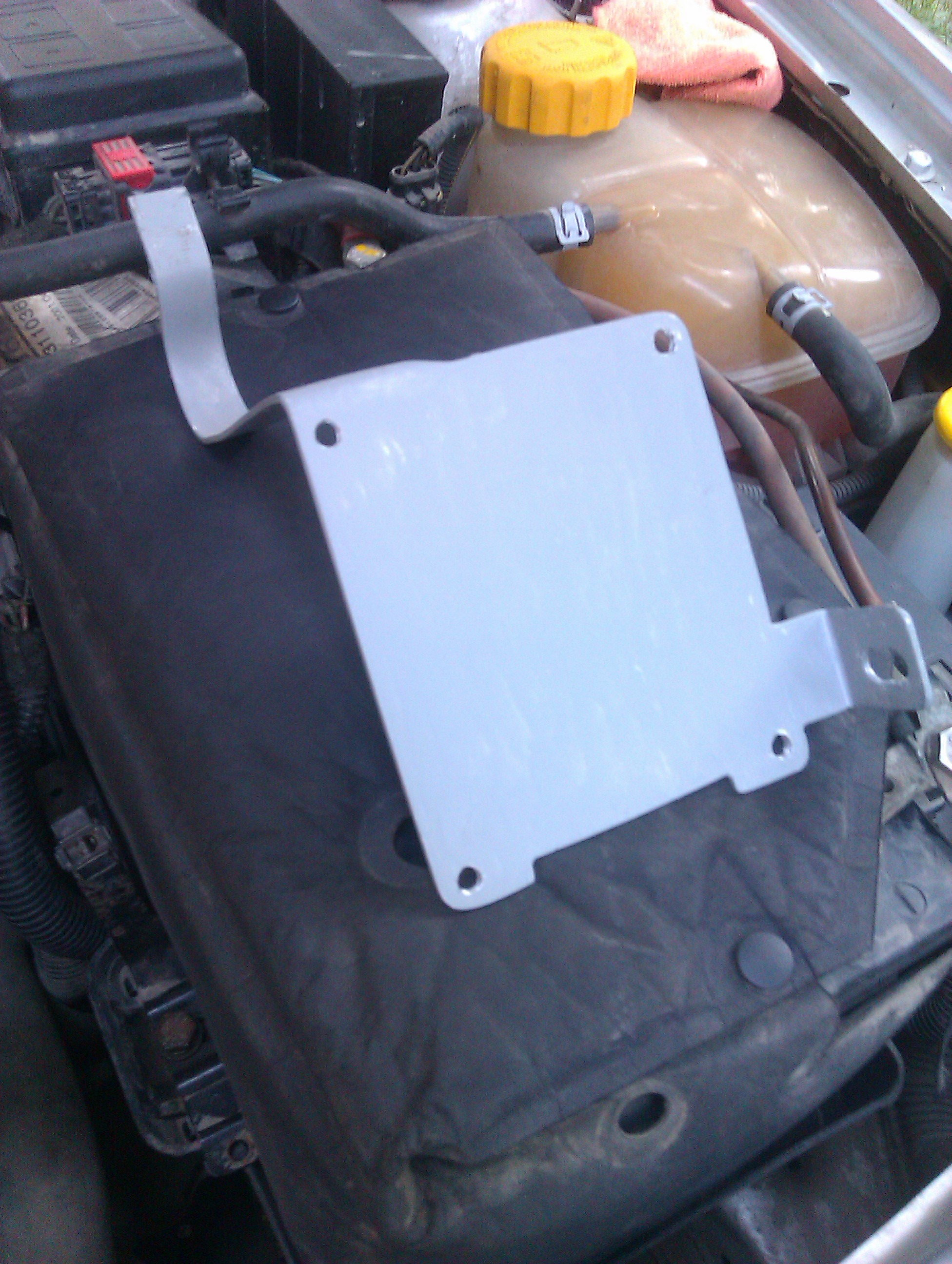

Пренес на новое место востановленный ЭБУ made in Sorokin_Vadim (за что ему отдельное спасибо!)

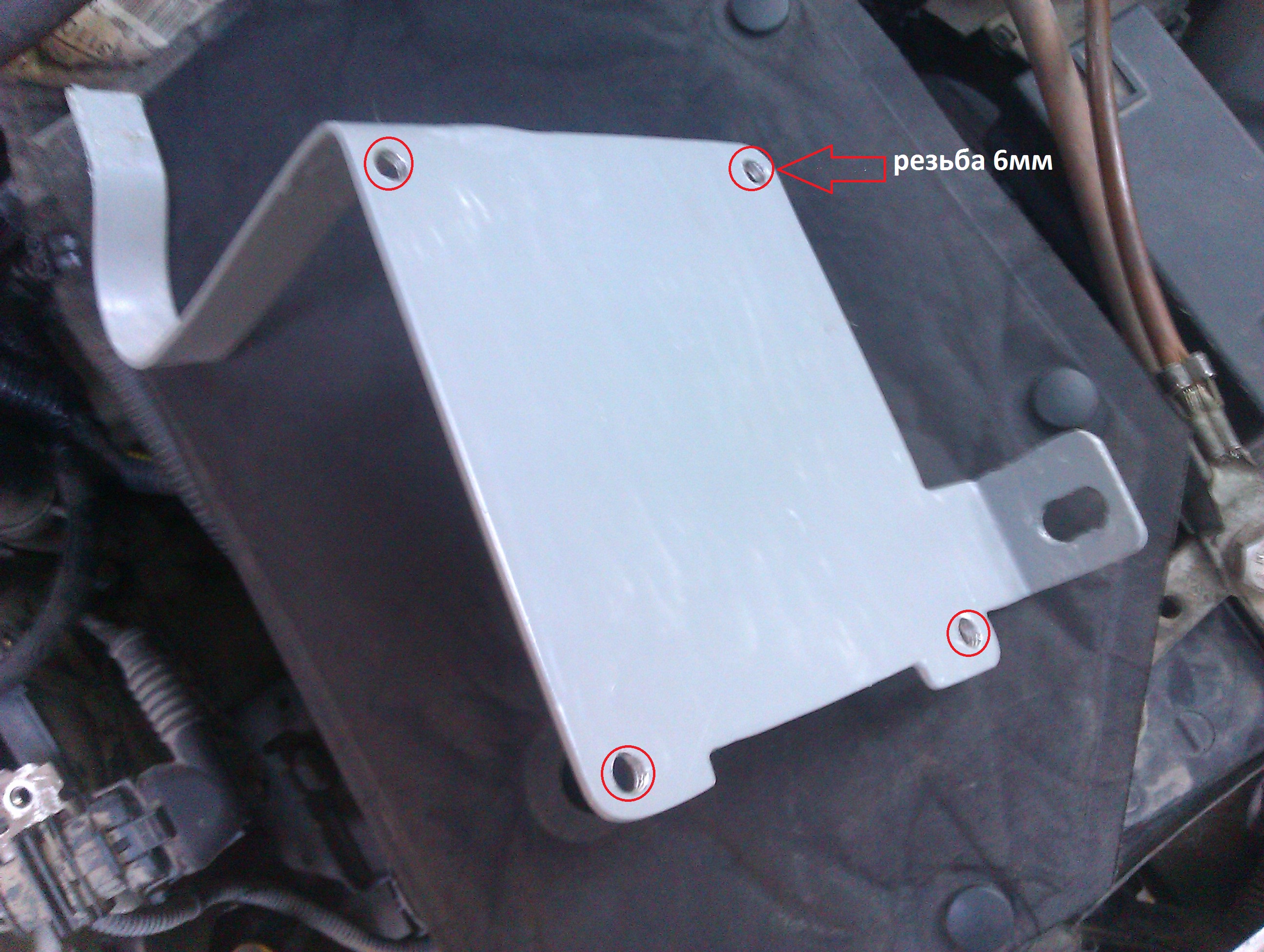

Перенес ЭБУ на специально изготовленный под это место кронштейн. Конструкция простая и на мой взгляд в деталях изготовления не нуждается.
[attachmentid=129950]
Для облегчения монтажа в кр-не была нарезана резьба 6мм под болт с внутренним шестигранником

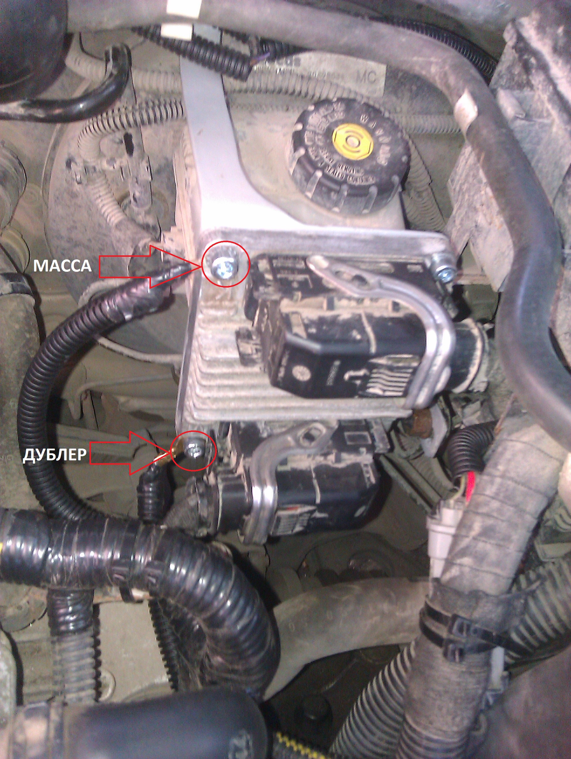

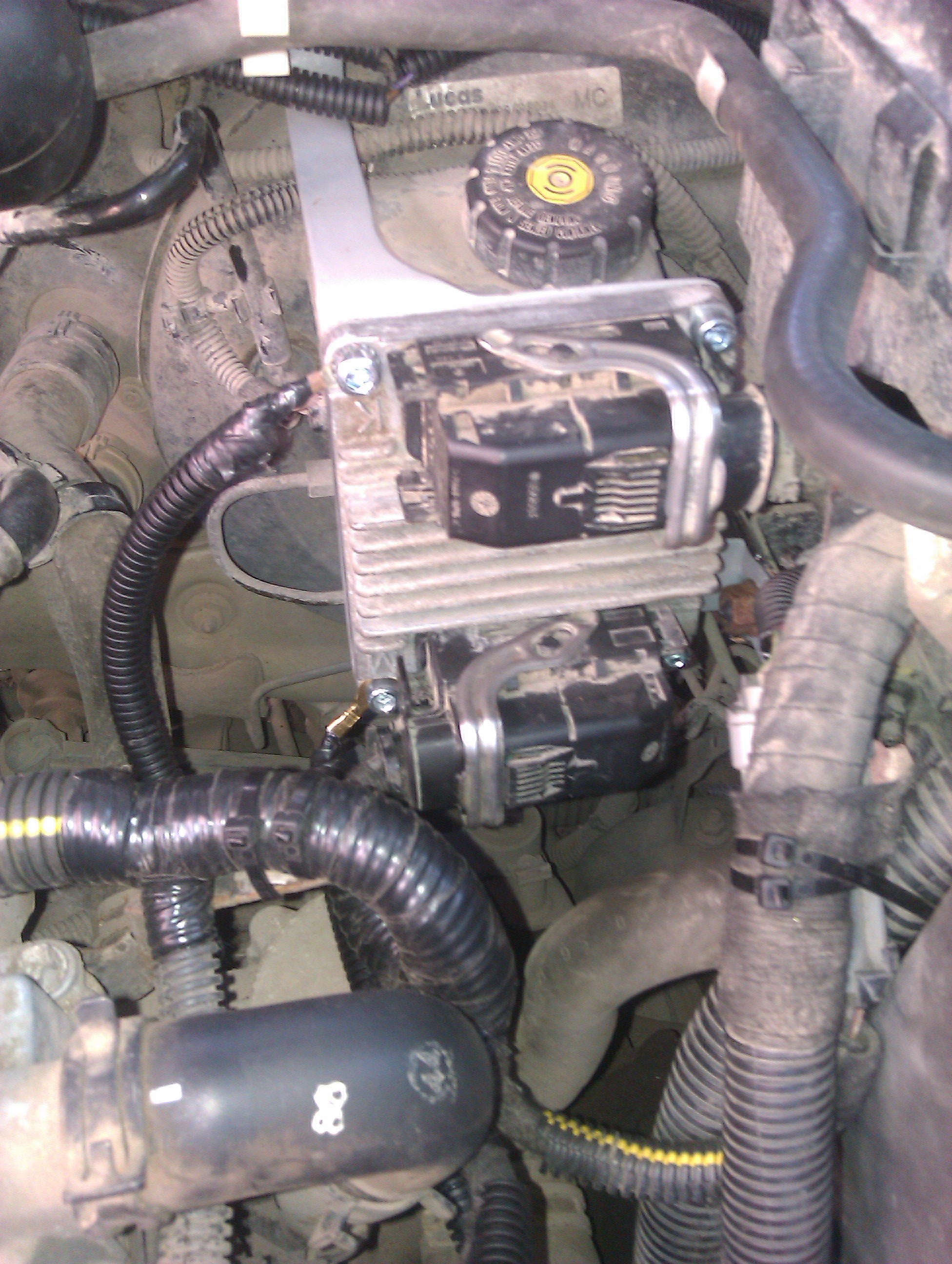

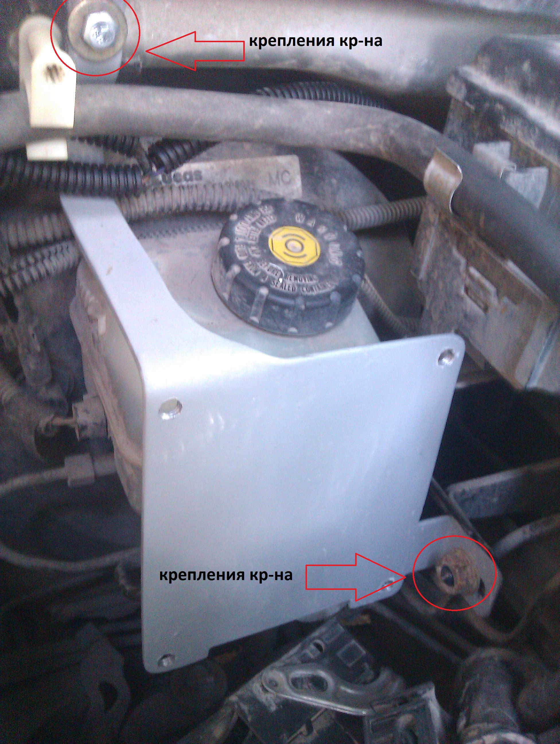

[attachmentid=129951]
Крепление кр-на ЭБУ к кузову и планке кронштейна предохранителей(мешала небольшая часть кр-на пришлось отрезать)

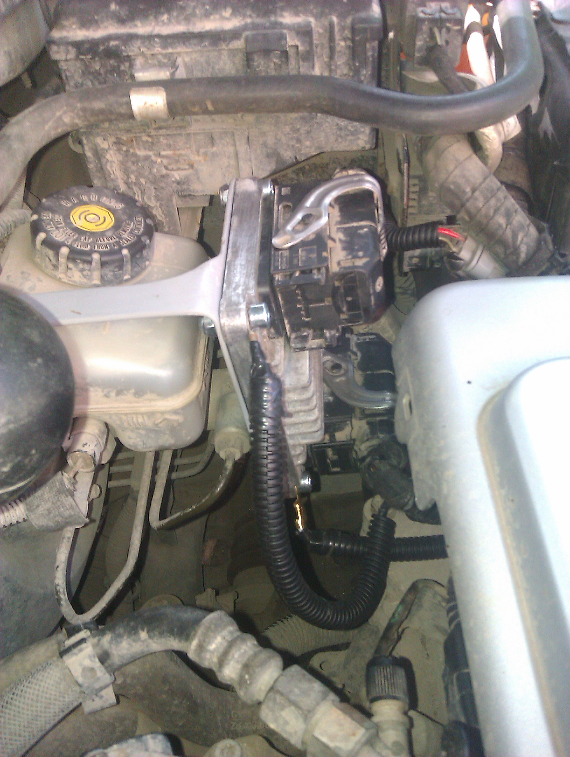

[attachmentid=129952]
ЭБУ пришлось перевернуть вверх "ногами" чтобы хватило длины "кос" проводки. Удлинил только провод массы и на всякий случай продублировал его вторым проводом запитав на двигатель.
[attachmentid=129953][attachmentid=129954] [attachmentid=129959] [attachmentid=129958]
[attachmentid=129955] [attachmentid=129956]
У меня распределительной коробки ABS нет и ничто не мешает, в случае с ABS передвигаем кр-н ЭБУ немного левее соответственно удлиняя нижний крепеж кр-на(проверено на машине с ABS rolleyes.gif )
В общем все работает полет нормальный. bf.gif Надеюсь кому то пригодится. Удачи! az.gif flag.gif
