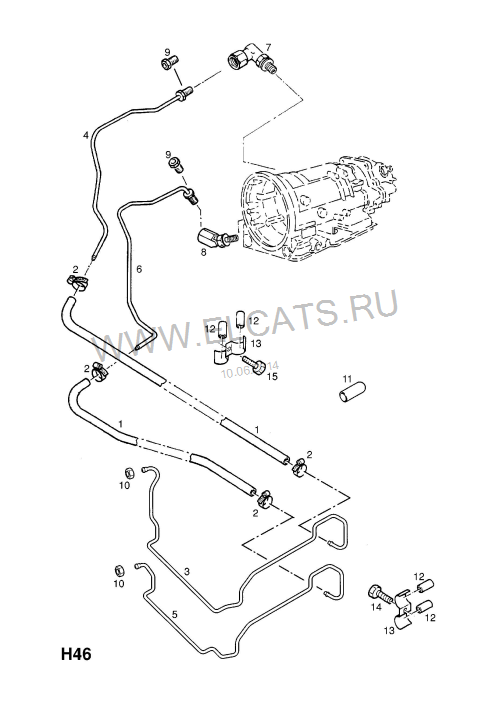

Ребят, у меня тоже вопрос по датчику скорости, я вроде писал в своей теме что в хвосте коробки, справа по ходу движения авто, прямо над задним креплением кпп, в коробке отверстие круглое диаметром около 2,5см и оттуда течет масло когда коробка работает, рядом с отверстием место для вкручивания болта, возможно м6 ,я был у верен что под датчик скорости на приборку, но просматривая фотки в инете увидел что датчик скорости то слева стоит и совсем запутался где что должно быть. Может я вовсе не тот датчик ищу.. Когда заезжал, выезжал из гаража, спидометр больше 0 не показывал..
#13 nicki
nicki
    Модератор
  • Cообщений: 6 938
  • Город:пгт. Ахтырский
Отправлено 10 Июнь 2014 - 21:30
mateo, у тебя могло и не хватить скорости чтобы спидометр начал показывать.
[attachmentid=114068][attachmentid=114067]
Посмотри картинки.
