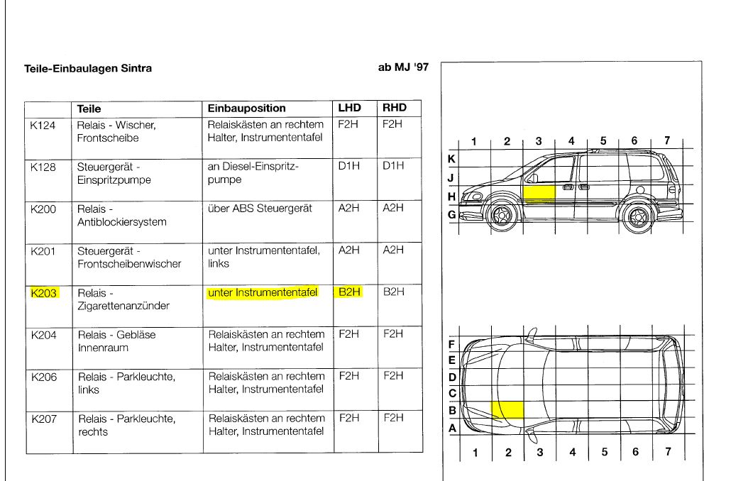

#17 Филиппыч
Филиппыч
  • Cообщений: 1 395
Отправлено 20 Июнь 2014 - 07:51
Цитата(AlexSPb98 @ 15.6.2014, 19:21)
...вот собственно и вопрос, как делать правильно подключение???!!!...честно, не люблю сопли и бороды всякие, но постоянный прикуриватель нужен, как ни как в машине.
По тому проводу, что описывал ранее, таки там он, скорее всего, рассчитан на очень небольшие токи, ведь он же к инодисплею тянулся. Я на него и вешал регистратор и такой же инфодисплейч, а они совсем слабые токи дают.
А вот твой телефон, как я помню, это что-то типа самсунговского ноута (в общем лопатка такая smile.gif ) и он по любому на зарядку будет потреблять около 2А. Вот и получаешь всякие гадости.
А чтобы сделать постояннуб розетку, то, судя по схеме, тебе нужно найти релюшку К203 и кинуть перемычку на контакты "А2" и "С1".
P.S. ага... где-то под панелькой релюшка стоит:
[attachmentid=114260]
P.P.S. Вот как крышку под рулем снимешь, так и ищи её:
[attachmentid=114261]
У Сереги наверняка и фотка есть, у него, по моему, вся машина по милиметрику за фотодокументирована smile.gif

#18 AlexSPb98
AlexSPb98
    ★Captive of Sintra★
  • Cообщений: 1 851
  • Город:SPboloto
Отправлено 20 Июнь 2014 - 08:29
