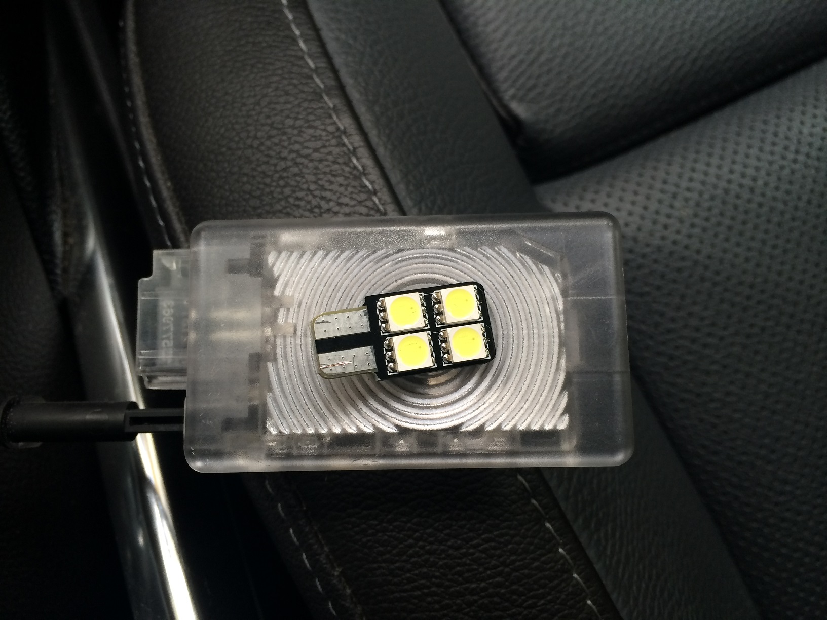

Вот несколько фоток и магазинчик (не сочтите за рекламу, работает все гуд) http://www.netuning....categoryID=4525
[attachmentid=115693]
[attachmentid=115697]
[attachmentid=115694]
[attachmentid=115695]
[attachmentid=115696]

АлексЧел, светит ярче, чем штатная? Или на фотке кажется?
#19 АлексЧел
АлексЧел
  • Cообщений: 48
  • Город:Челябинск
  • Автомобиль: Zafira Tourer 2.0 Turbo Dizel автомат
Отправлено 10 Сентябрь 2014 - 12:23
Не кажется, светит реально ярче и приятнее. Я вполне нормально могу читать ночью в салоне не напрягаясь.
Забыл добавить: еще поставил подсветку номера (только блин комп ругается постоянно, но я привык aq.gif ) и задних ход, светит тоже реально лучше
