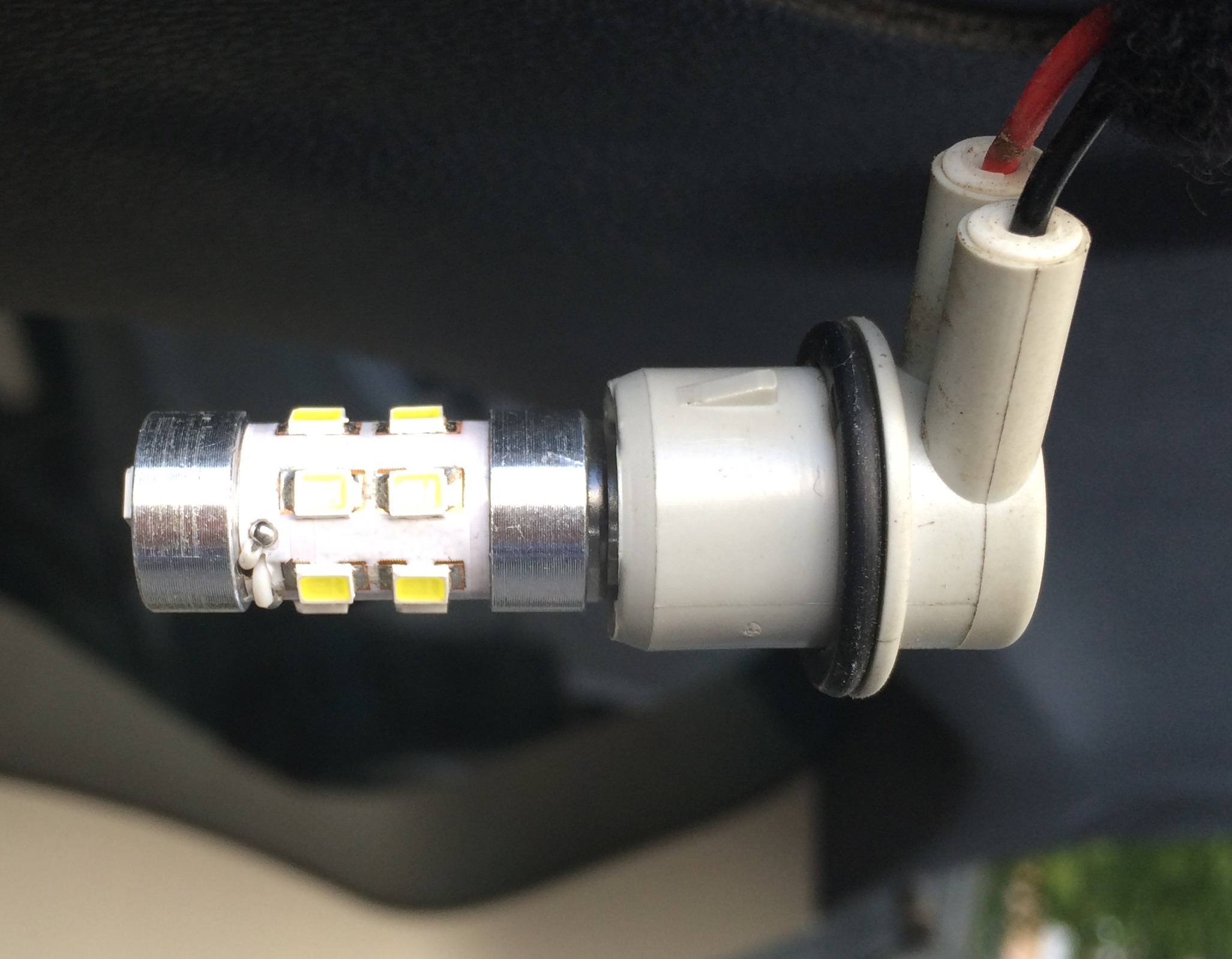

Доброго времени. На память не помню. На сайте магазинчика, который я скидывал, все по пунктикам расписано, просто сам определяешься - подороже или попроще поставить лампу. Я ставил средний вариант (собственно два года назад выбор был поменьше blink.gif )
Добавлю фотку заднего хода
[attachmentid=115734]
[attachmentid=115735]

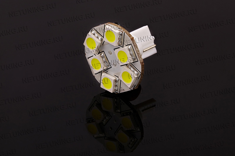

Привет.
Шаманить ничего не надо, все встает как родное. Мне очень понравились лампы подсветки салона впереди (которые для чтения) они достаточно большие (в них несколько диодов) и очень хорошо светят, к сожалению не охота ковырять плафон, я с ним немного помучался, когда ставил.
Вот такие
[attachmentid=115755]
Но они их сейчас почему то перенесли в Astru H (многие лампы я как раз от Astrra H ставил)
Сообщение отредактировал АлексЧел: 12 Сентябрь 2014 - 09:08

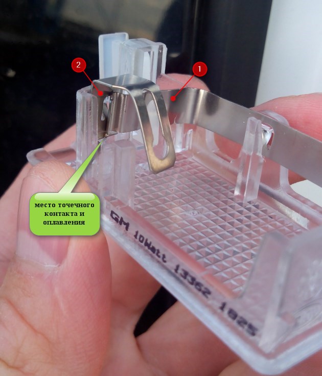

Отправлено 29 Сентябрь 2014 - 17:07
Вчера на ТО электрик цокая языком разбирался с проблемой и таки подогнув контакт все устранил.
Но сегодня, меняя салонный фильтр, я все же разобрал и проинспектировал сие чудо современного искусства.
Итого, вскрытие показало, что пластина 1 соприкасалась с пластиной 2 лишь в одной точке в самом низу, что давало, видимо, высокую температуру в этой точке.
Пластину 1 я вытащил и загнул вверх на 1,5-2 мм, что позволило соприкасаться оным пластинам всей поверхностью. Расчитываю, что это решит проблему. Но про светодиодную лампу задумался )))
[attachmentid=116115]
Вид сверху
[attachmentid=116116]
#37 MaxL
MaxL
  • Cообщений: 176
Отправлено 06 Июль 2015 - 21:50
Оказывается снаряд может 2 раза в одно и то же место попасть )))
На прошлой неделе перестал выключаться свет в бардачке нижнем.
Вытащил плафон, посмотрел и увидел, что пластиковое крепление контакта лампы оплавилось (контакта под №2 на фото в посте выше). Контакт почти вывалился, и поэтому не хватало хода чтобы разомкнуть контакт при закрытии крышки.
Сегодня дилер пообещал заменить по гарантии.
Буду покупать светодиодную....
