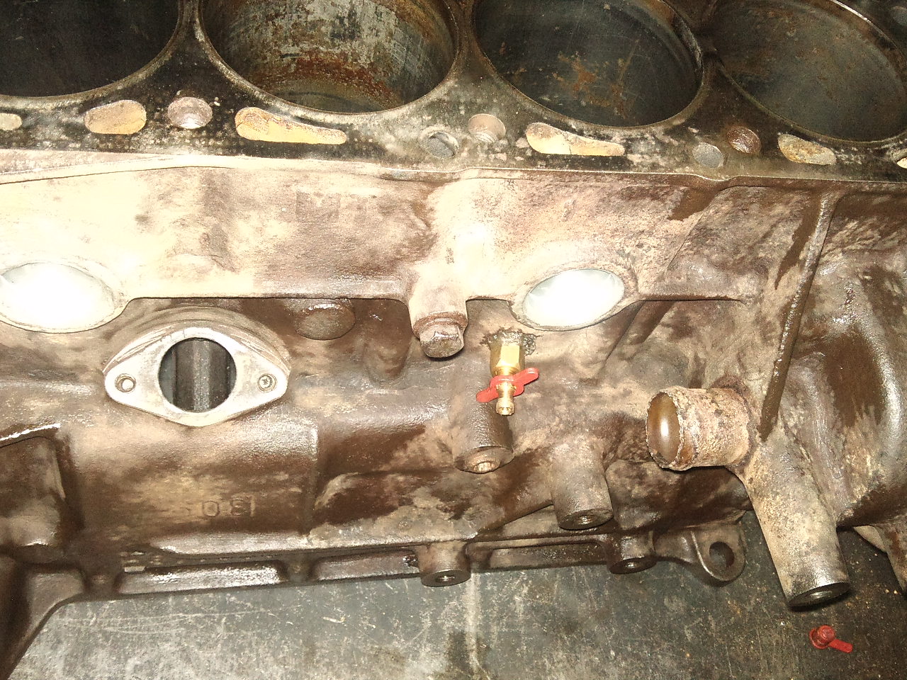

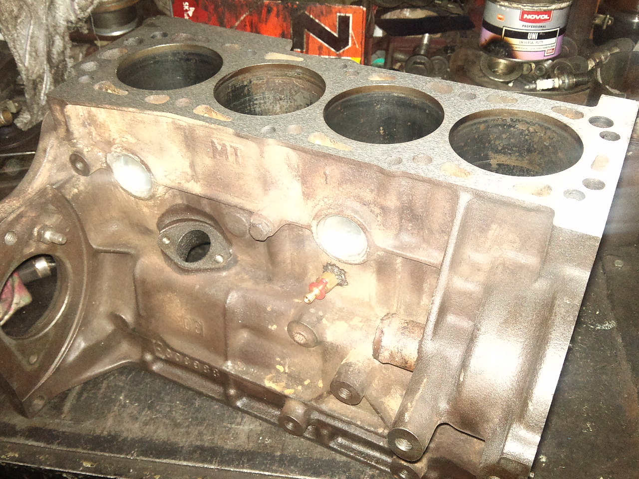

Купил по объявлению блок в сборе от C16NZ.Колено в идеале.Сам блок норм,только водой чуть залило цилиндры и они слегка заржавели.Ну а поршневая под замену.

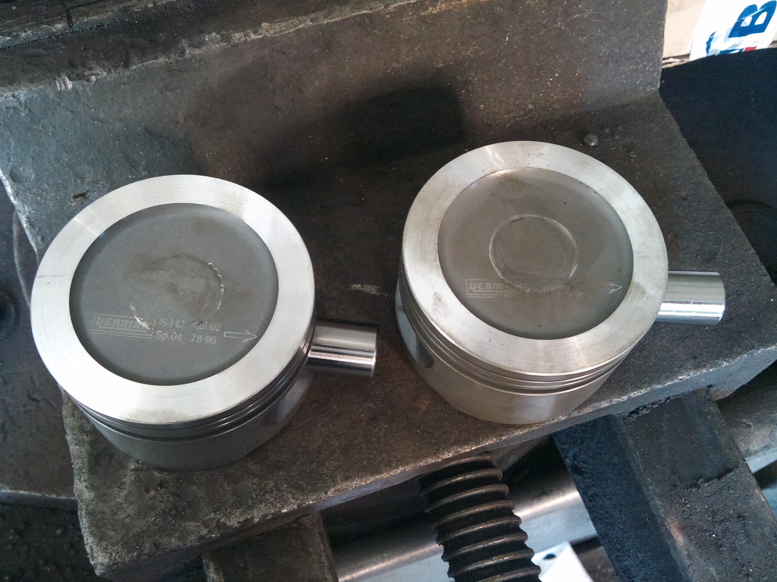

Изначально установил поршневую от двигателя Z16SE,но так как на этом двигателе блок ниже на 0.7мм ,то я отдал блолк на шлифовку.Сняли 0.7мм.
Прокладка ГБЦ также от Z16SE.Она металлическая 0.1мм толщиной.
Сразу добавлю,что планировалось поднять степень сжатия до 11.7-12 единиц,и ездить только на 95 бензине!!!!!!И поршневая от Z16SE подходила как никак к стати.

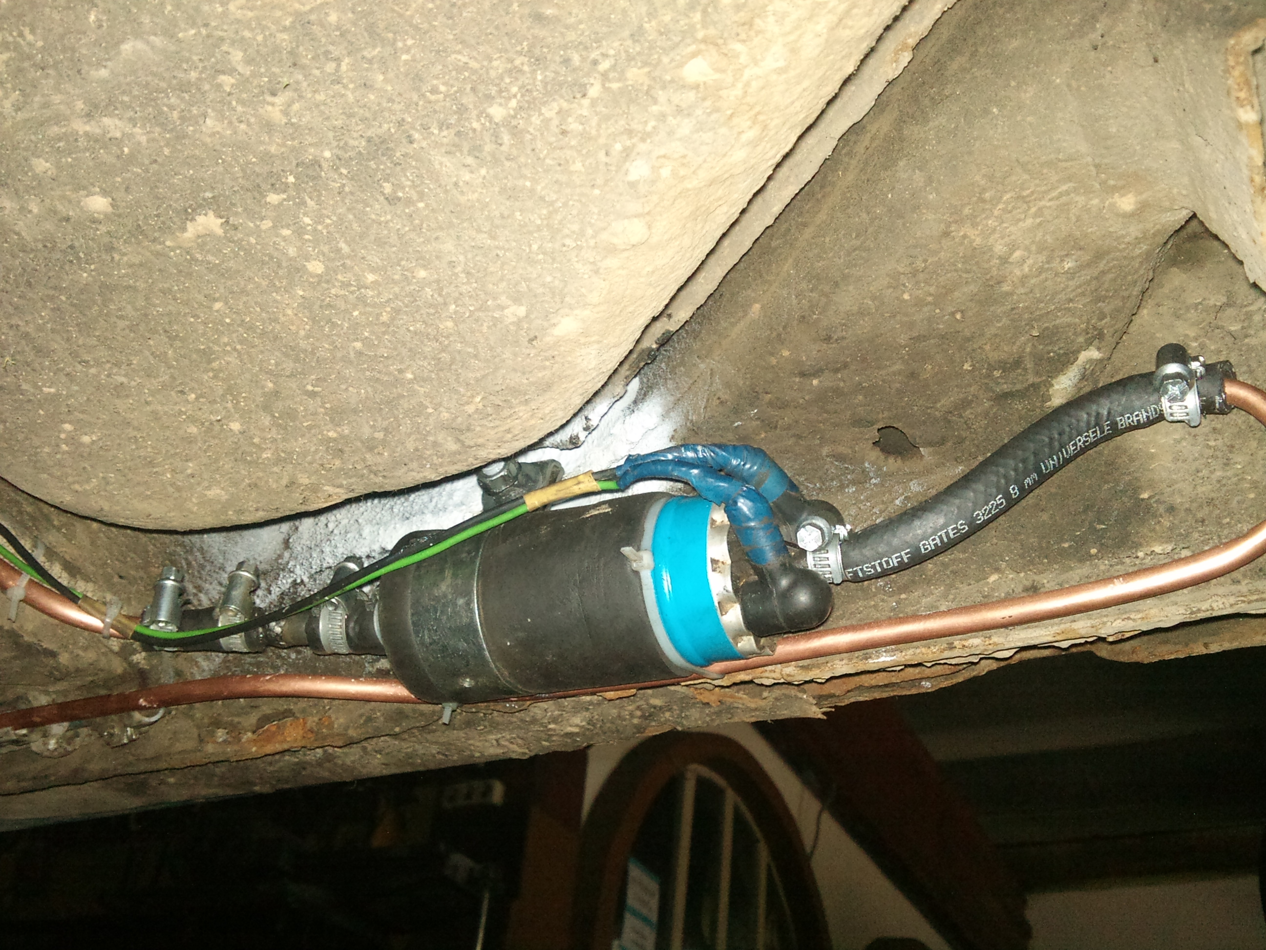

Далее я с нял с ГБЦ еще 0.4мм.Голову ставил от Нексии.Проводка,мозг и впускной коллектор оттуда же.Топлевный насос подвесной от ГАЗ3110.
Водяные пробки в блоке заменил на новые.
Был дополнительно облегчен маховик.Кстати балансировку делал на шиномантаже.Диаметр отверстия в маховике 40.5,а вал на баланс.станке 40мм.
Еще одна моя инициатива,это краник в блоке для слива ох. жидкости.В последующем очень помог!!!
Первое мое испытание было провалено через 250км.Лопнули поршни,когда дал мотору под сраку ))) Поэтому пришлось покупать новые поршни от C16NZ и везти к токарю,так как они стали выше блока.Сняли 0.7 с днища поршней.Прокладку поставил паранитовую 0.4мм.
Как оказалось в последствии,поршни лопнули не из-за завышенной степени сжатия,а из-за выступа в камере сгорания ГБЦ.Если бы ГБЦ была от Z16SE такого не произошло.На последнем фото для сравнения ГБЦ Нексии и Z16SE.

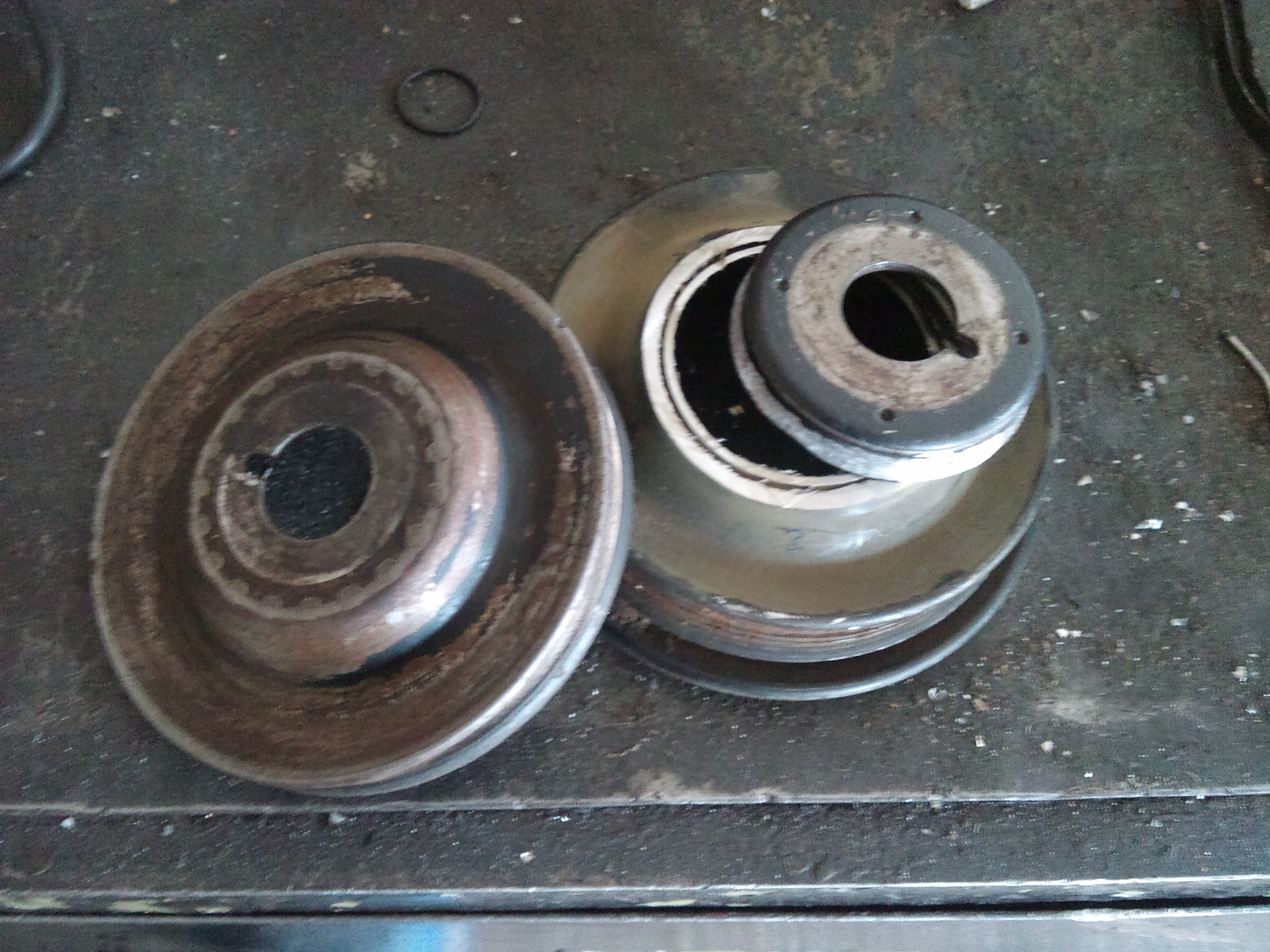

Кожух ремня ГРМ поставил от Нексии,а так,как на Нексии шкив привода ремня генератора сделан с выступом,то мне пришлось наращивать шкив.

Насос БЕСПЛАТНО!
Шланги для соединения (специально для топлева высокого давления) и хомуты примерно 500

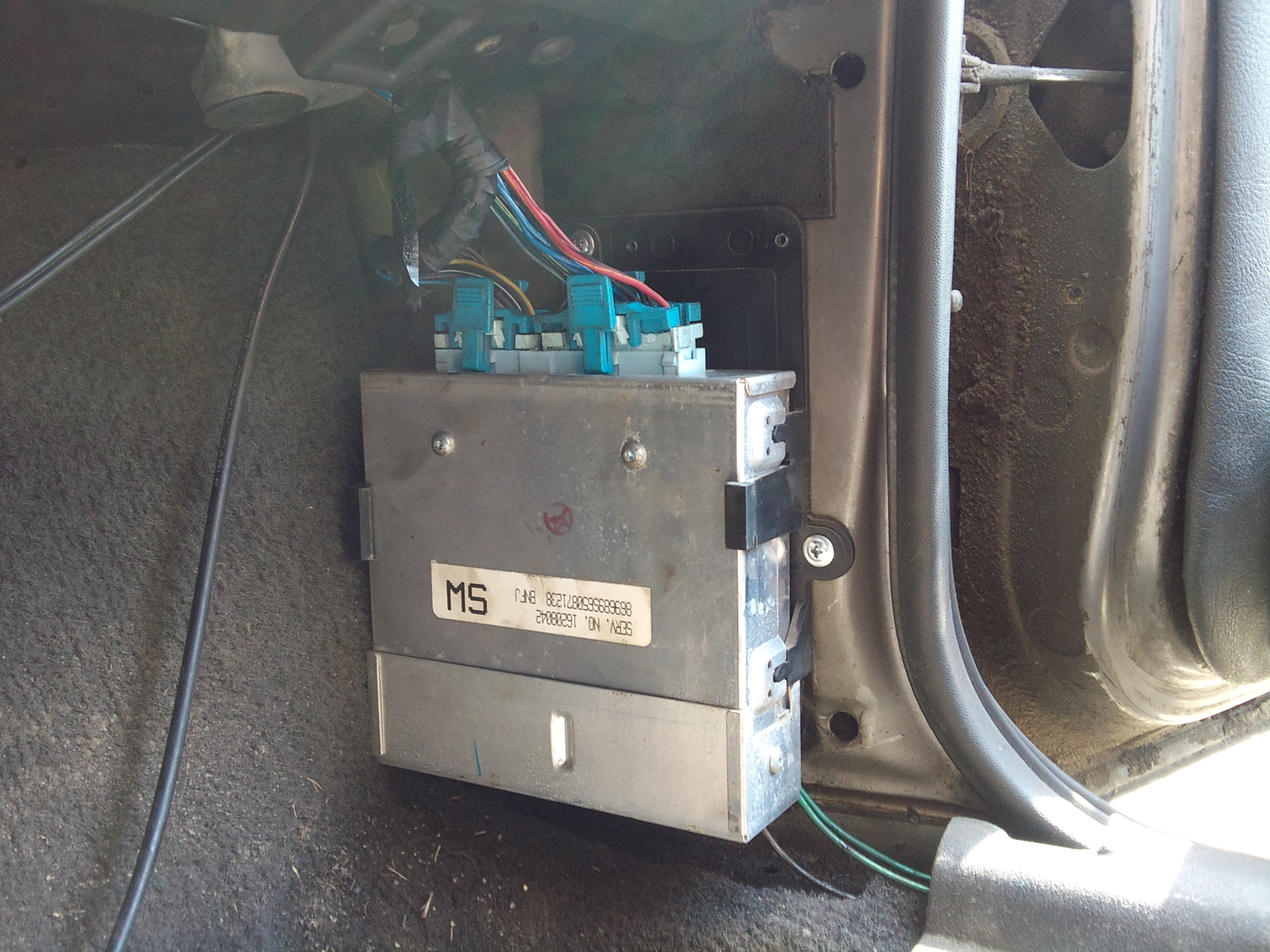

У меня залиты разъемы на ЭБУ.Причем не похоже на течь из вне.Скорее очень много кондинсата собралось.Когда был мороз вода на контактах замерзала и не замыкала контакты.Как включали печку,то лед начинал таять и замыкал контакты.Машина глохла.Что интересно,я когда снял разъемы с ЭБУ,то набрав воды в шприц,вышло бы может 7-10 кубиков воды.

LeXuS6783, Блок ЭБУ то просушил?
#20 LeXuS6783
LeXuS6783
  • Cообщений: 1 467
  • Город:Смоленская обл. Ярцево
  • Автомобиль: Конструктор OKE седан,13nb переделал в 16sv.OKE g16sf )))
Отправлено 11 Январь 2015 - 13:56
Да.Продул и просушил.Контакты под разъем промазал литолом.Сам ЭБУ внутри был сухой.
