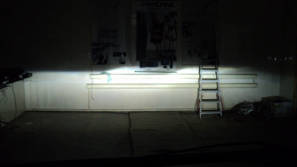

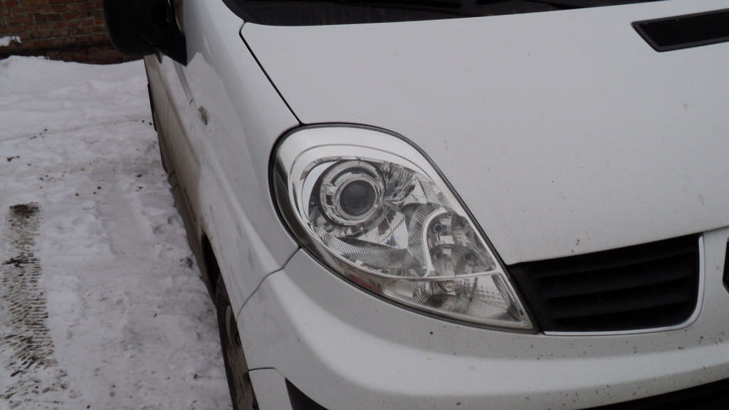

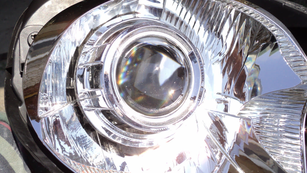

.Стоит ли ставить линзы в фары?.
стоит, хеллу, минимум зеркальную...можно и интему..
лампы и блоки оригинал..
небольшая тряска линз в фарах.
если делать по-людски, не трясется..
в зависимости от лампы в линзе бывают проблемы с покупкой самой лампы..ну и свет со временем садится в виду облезания напыления внутри линзы..слабый дальний свет.
лампа Philips X-tream D2S, блок Hella ничего не облезает , ничего не садится, свет дальний - тепловозный..
вот в поле нет, сделаю на днях, буду с рыбалки ехать, на стене фото выкладываю..
[attachmentid=116466] [attachmentid=116467] [attachmentid=116469]
[attachmentid=116470] [attachmentid=116471] [attachmentid=116472]
[attachmentid=116473] [attachmentid=116474]

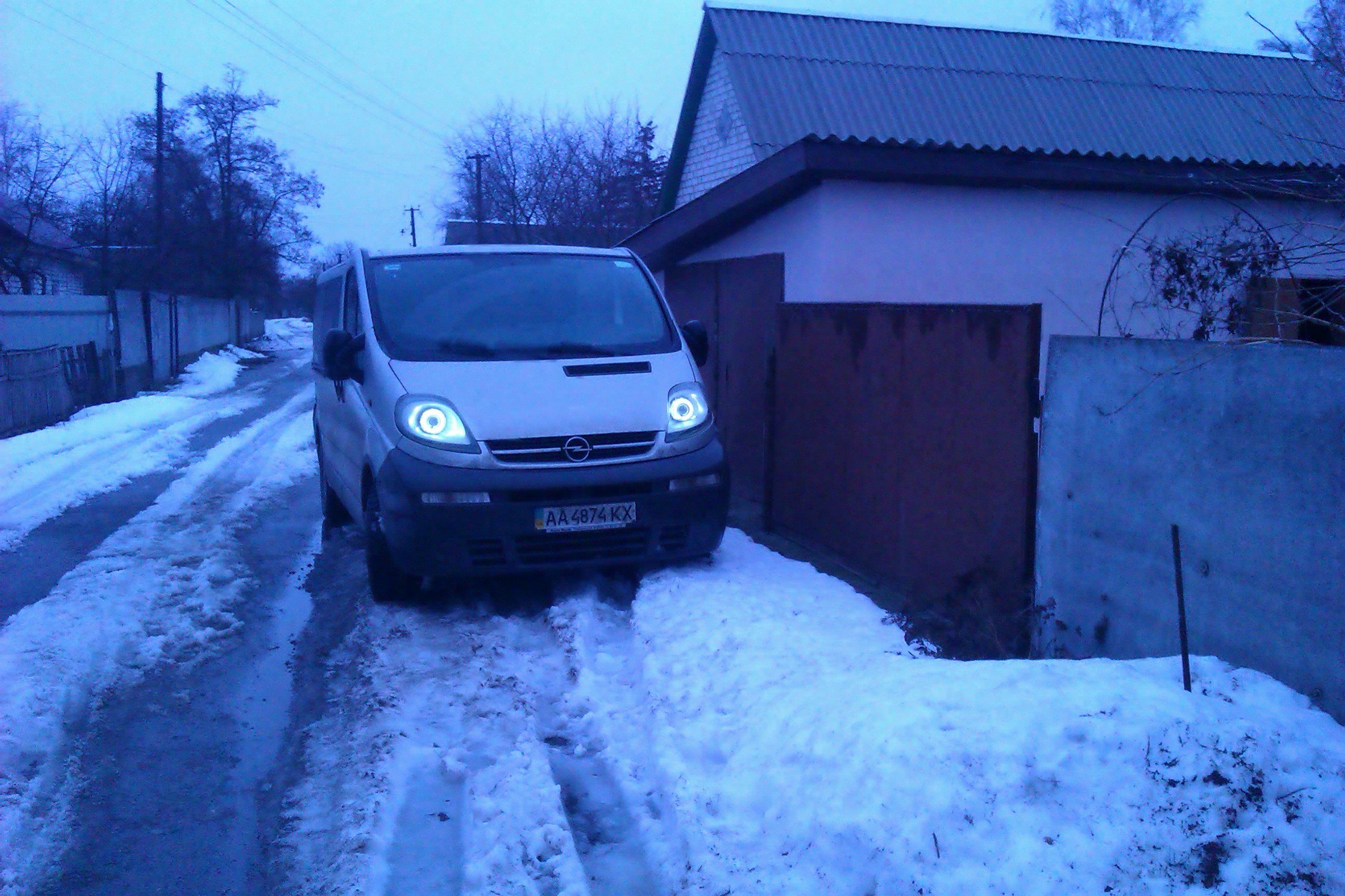

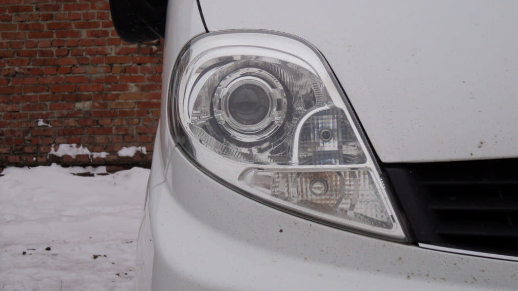

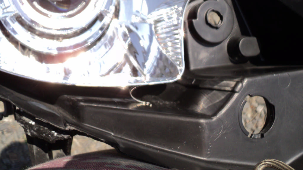

[attachmentid=118293]
[attachmentid=118296]
линзы бомба , все как сказали выше свет как у тепловоза , брать китай или хеллу дело ваше , у меня уже второй год стоит китай G4 линза и D2S бу лампа филипс , весь комплект обошелся окодо 100-120$ не помню точно уже , даже если через год , два или три что случится , то сниму выкину и поставлю новые такие же
когда собирал фары назад посадил на обычный силиконовый герметик и фары пеперь разбираются за 5 мин без фена и танцев с бубнами
вот это дело http://forum.opel-cl...hp/t101292.html

mazdalom, Зачем отражатели в серебро красил?
#16 mazdalom
mazdalom
  • Cообщений: 225
  • Город:Украина , Киев
  • Автомобиль: Opel VIVARO 2.5
Отправлено 31 Декабрь 2014 - 12:11
Покрасил по двум причинам )): первое это то что отражатель над лампой имеет свойство выгорать и вид у него не очень
А вторая : это не сильно мне нравится обильное наличие хрома в фаре , хотя это на любителя , а отражатель при установке линз уже не нужен
