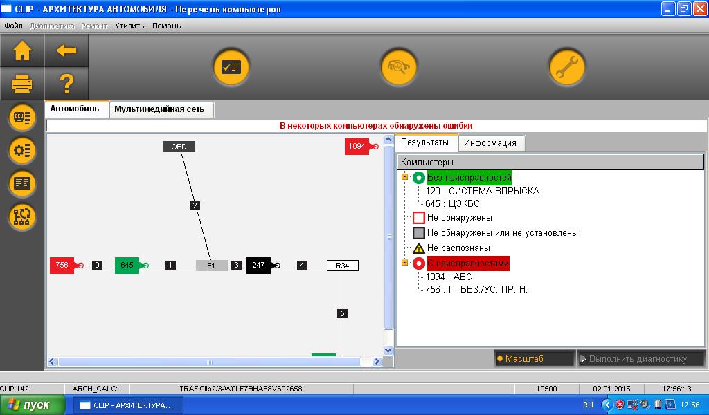

Отправлено 05 Январь 2015 - 15:52
Получил 31 числа свой Клип обратно после пропайки усб р-ма . 1 числа после удаления ошибки иммо моя ласточа завелась !
Смущает то что реально диагностируются только 4 блока - или ето норма ?
[attachmentid=118400]
#16 Restorer
Restorer
  • Cообщений: 114
  • Город:Украина
  • Автомобиль: Renault Trafic L2H1 2.0 84kW
Отправлено 05 Январь 2015 - 19:20
Все зависит от года и комплектации автомобиля. По идее должна быть еще балалайка. Но если не заводская, конечно не будет. Приборка видна только на новых, с конца 2010. Парктроник мог бы быть еще, если есть. Коробка ... если автомат. Основное все есть, чего вы там еще хотели. Более корректно было бы спросить: почему у меня нет вот этого.
Сообщение отредактировал Restorer: 05 Январь 2015 - 19:22

Отправлено 05 Январь 2015 - 22:58
Норма!
Когда другую тарадайку будешь диагностировать будет иначе.
