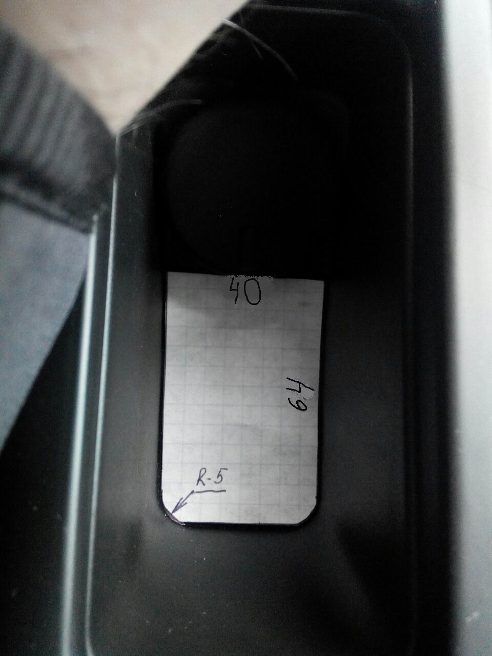

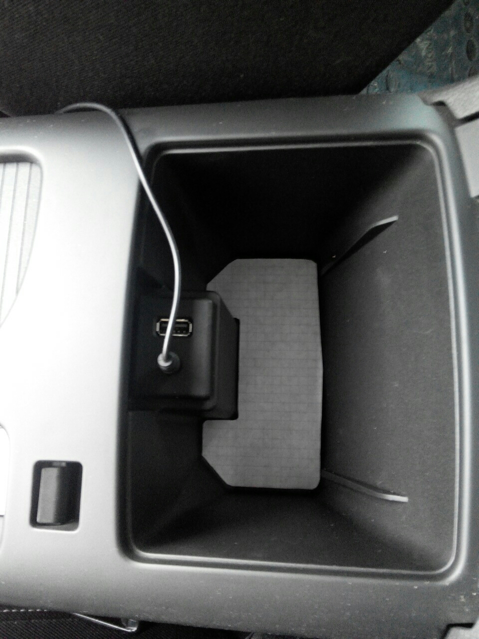

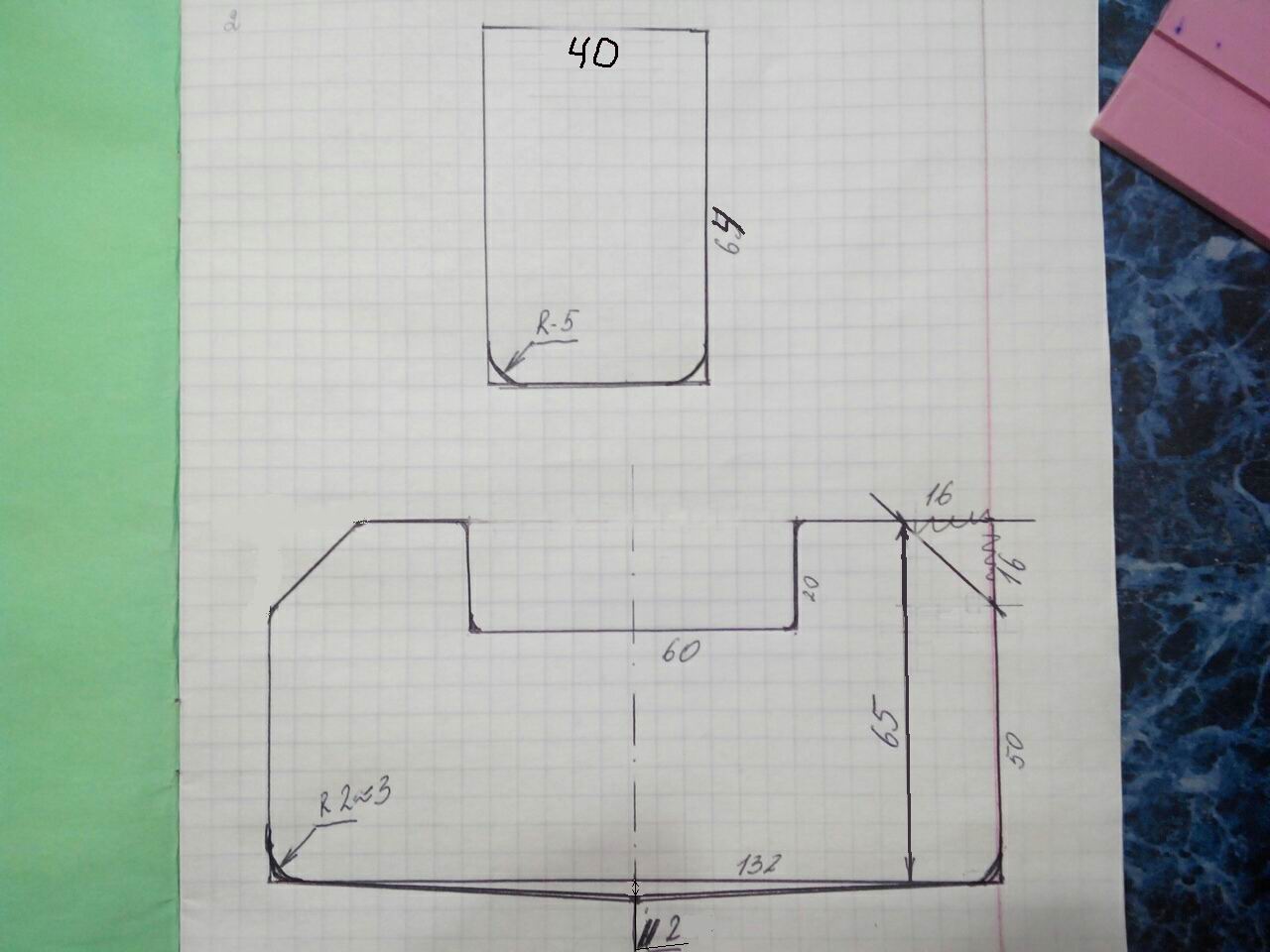

на алиэкпресе видел подобные коврики для бьюика. если бы не надпись то заказал бы. решил замарочиться и сделать. времени ушло ... минут 30-40. вырезал из резины пористой. легло ровно. в двери пока не сделал. надо тоже заморочиться... но там сложней. буду рад, если кому пригодится.

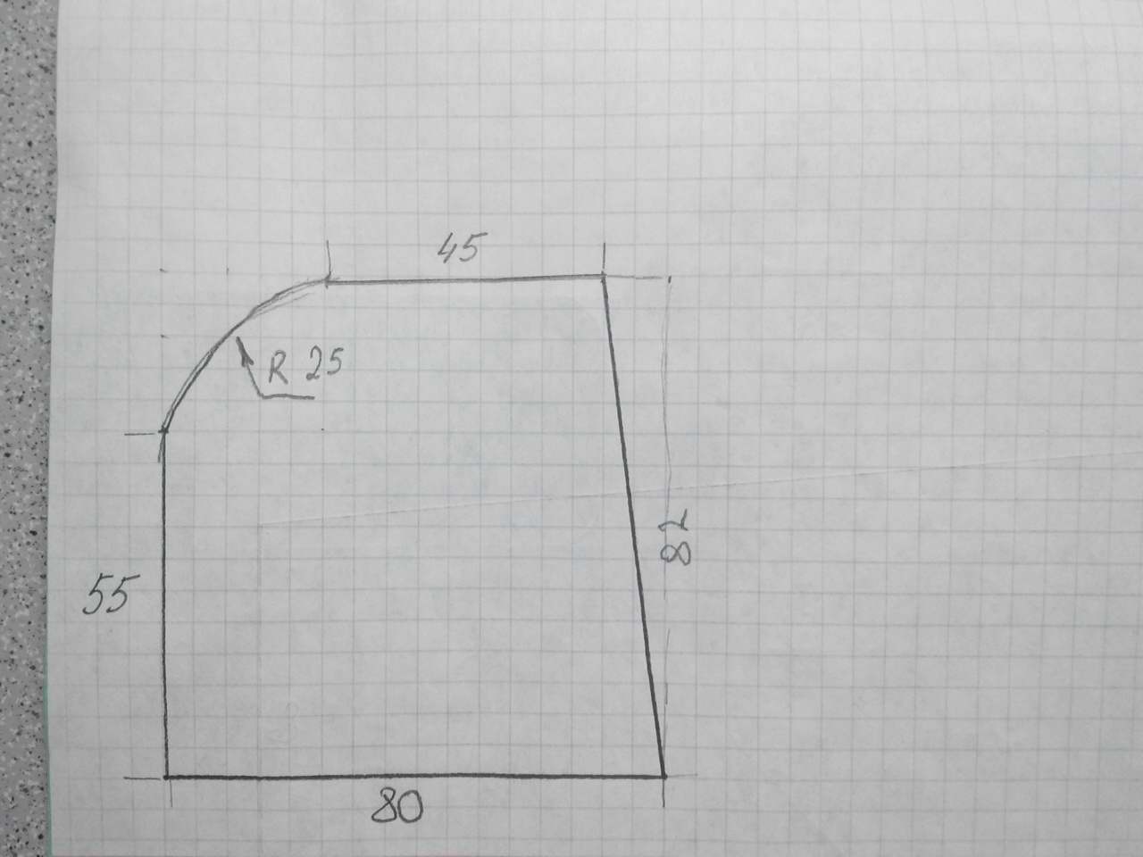

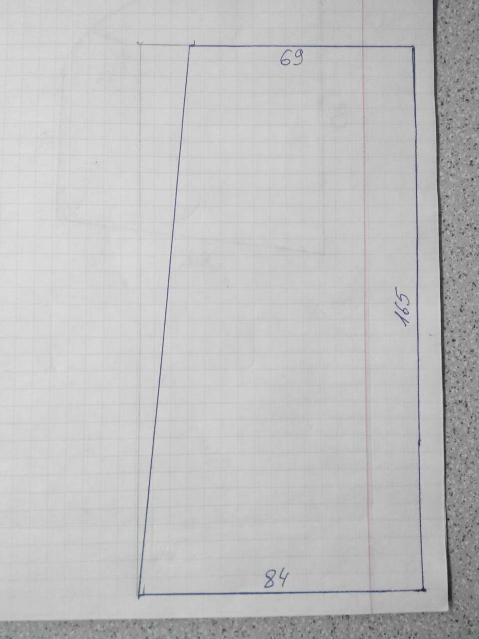

вот задние еще замерял. правда в задних дверях часть коврика(большего) лежит по наклоном. сползает вниз. надо или на каплю клея посадить, или просверлить отверстие в полике кармана и в коврике, и на пистон посадить. после вырезания чуть доработал ножничками. передние вообще с углублением... буду позже мерять. на последней фото резина, из которой вырезаю.
