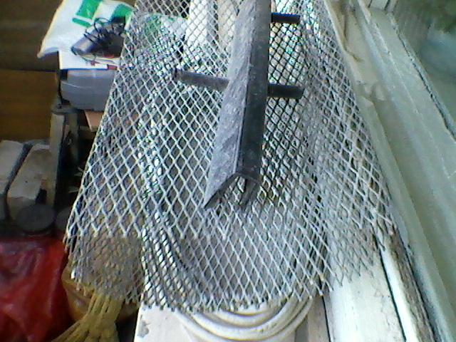

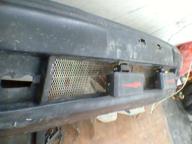

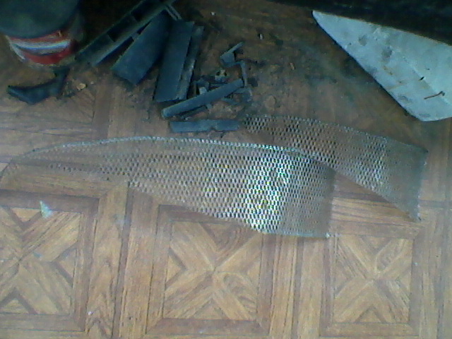

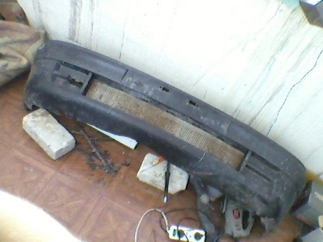

Бампер переделал малость. Зимой ездил по сугробам, он малость потрескался. да и летом камешки
попадают в нижнюю часть радиатора. Решил низ зашить сеткой. Сетка была взята с воздушного фильтра Камаза.
[attachmentid=94011]
Обрезки сетки [attachmentid=94012] высоты сетки хватило чтоб закрыть образовавшееся пространство
Внешняя часть сетки с куском бампера [attachmentid=94013]

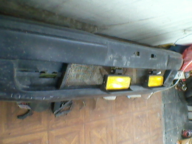

Заодно прикупил противотуманки.
[attachmentid=94014] [attachmentid=94015] [attachmentid=94016]
Осталось сделать радиаторную решетку из внешней оболочки фильтра
Бампер покрасить еще надо
Затем сделаю фотку с фотоаппарата. а то под рукой была только сотка

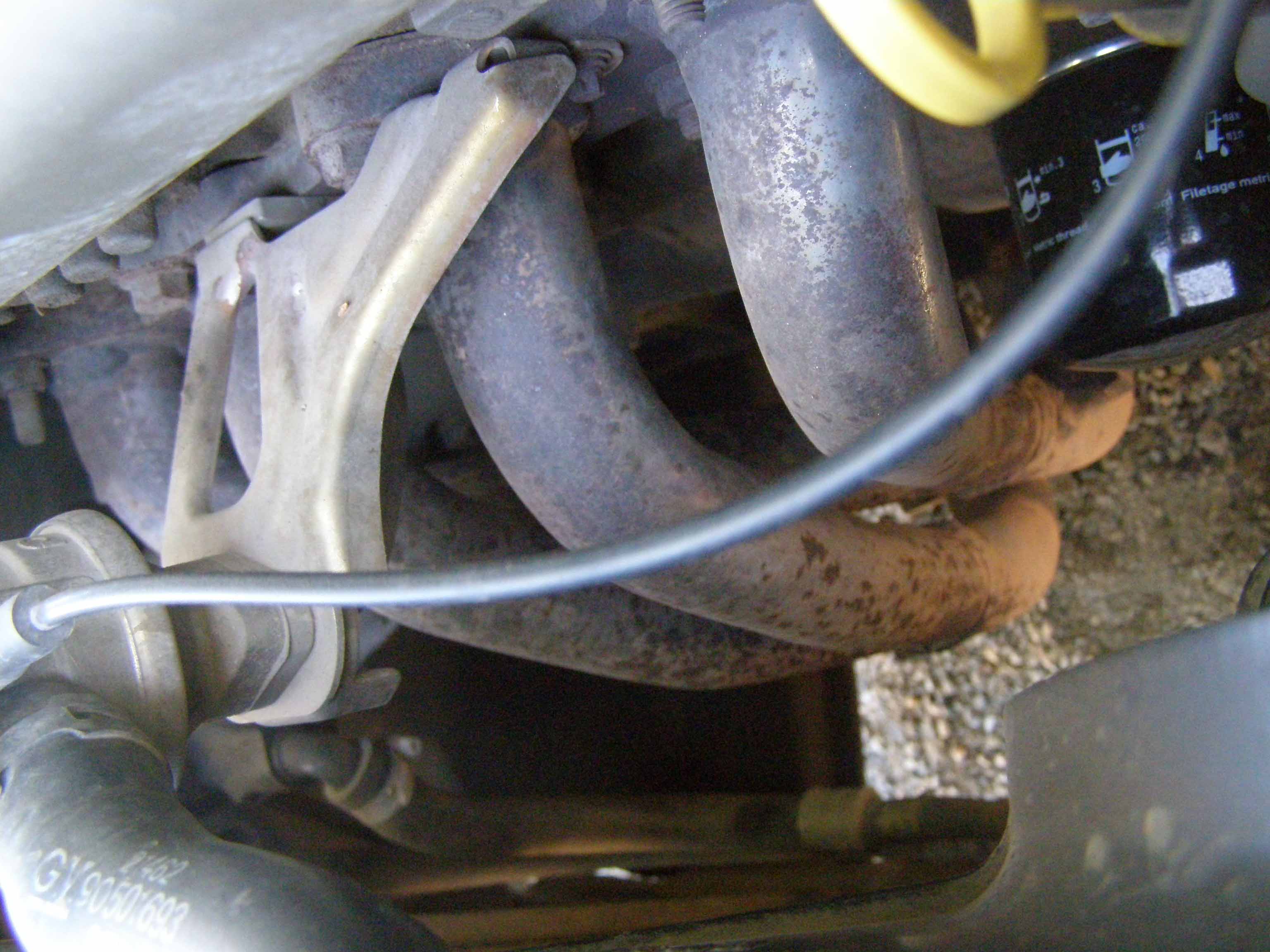

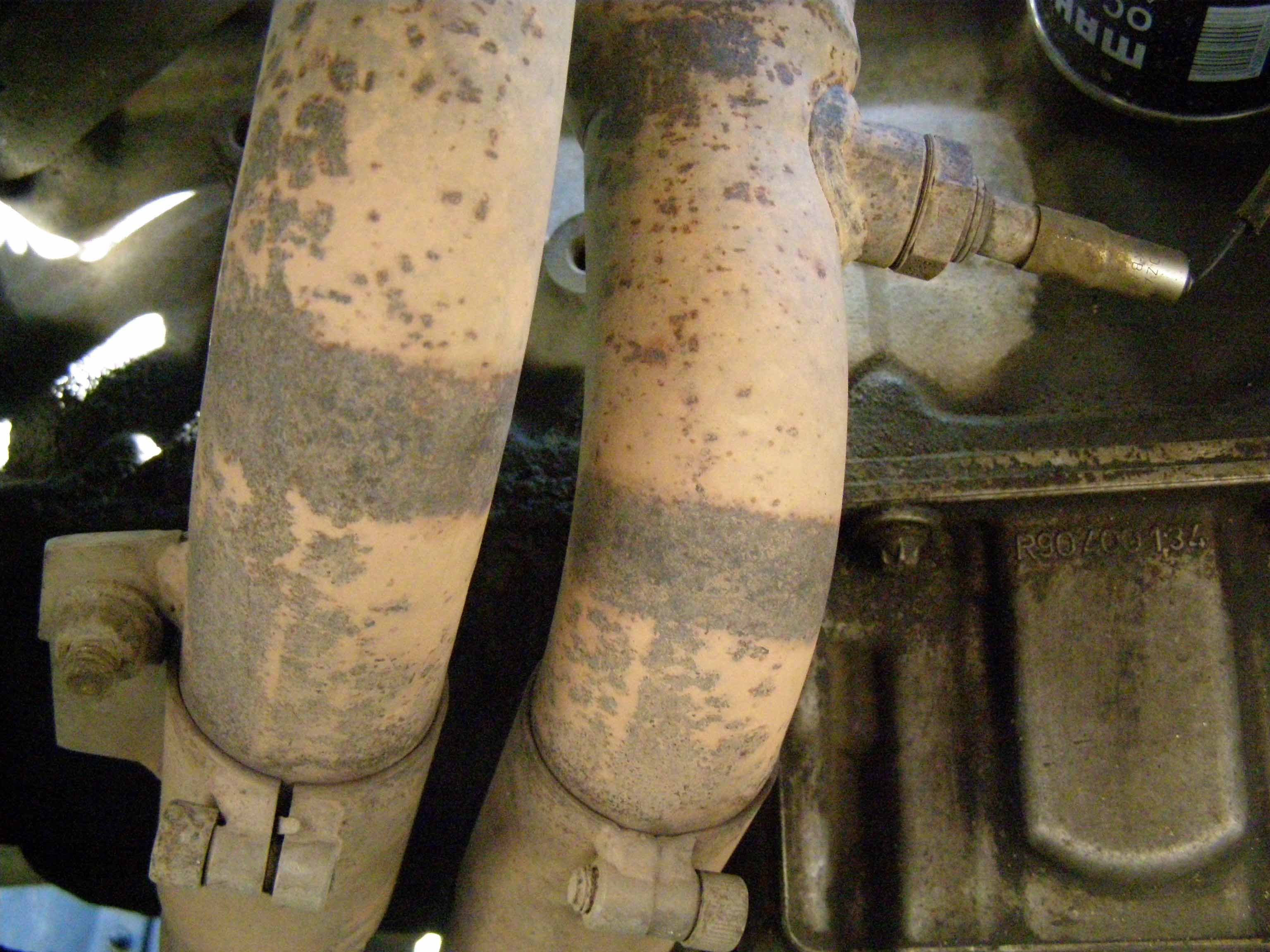

ни чего особенного, просто вместо обычного выпускного коллектора ставится что то в этом роде
[attachmentid=95483]
единственное всё должно подходить по размеру и вварена резьба под ЛЗ, у меня он сборный из двух частей, сделаю фото посмотрите. я думаю что преимущество есть и в его откручивании(разборке) если нужно до чего то добраться в отличии от обычного, один раз правда была у меня проблема с выхлопами (СО) в сервисе мне сказали что возможно это из за ЛЗ т.к. он расположен в одной из двух труб переходящих потом в одну, тогда как на родном он по моему в общей перед флянцем, и мол того не правильно считывает содержание кислорода, в следствии чего неправильная смесь и естественно повышенное СО, но после того как поменял катализатор всё встало в норму, и насчёт смеси я тоже не сомневаюсь(пока) расход по трасе 6.7л городской где то 10 не засекал.
ЗЫ: а насчёт провала, я лично его не чувствую как такового, скорее всего зависит ещё и от динамики вождения, бывает когда падают обороты на третьей к примеру, и пытаешся её разогнать она слегка тупеет, хотя для перехода на вторую оборотов многовато, я уже подстроился к её поведению в такого рода ситуациях, и могу сказать что почти в любой нормальный поворот на нормальной скорости(без приувеличения) заезжает на третьей, или какой либо другой маневр и без фанатизма и нервной езды, а для екстренного обгона если скорость ниже 110-120 то только четвёртая, если же 130-140 и выше то с лёгкостью.

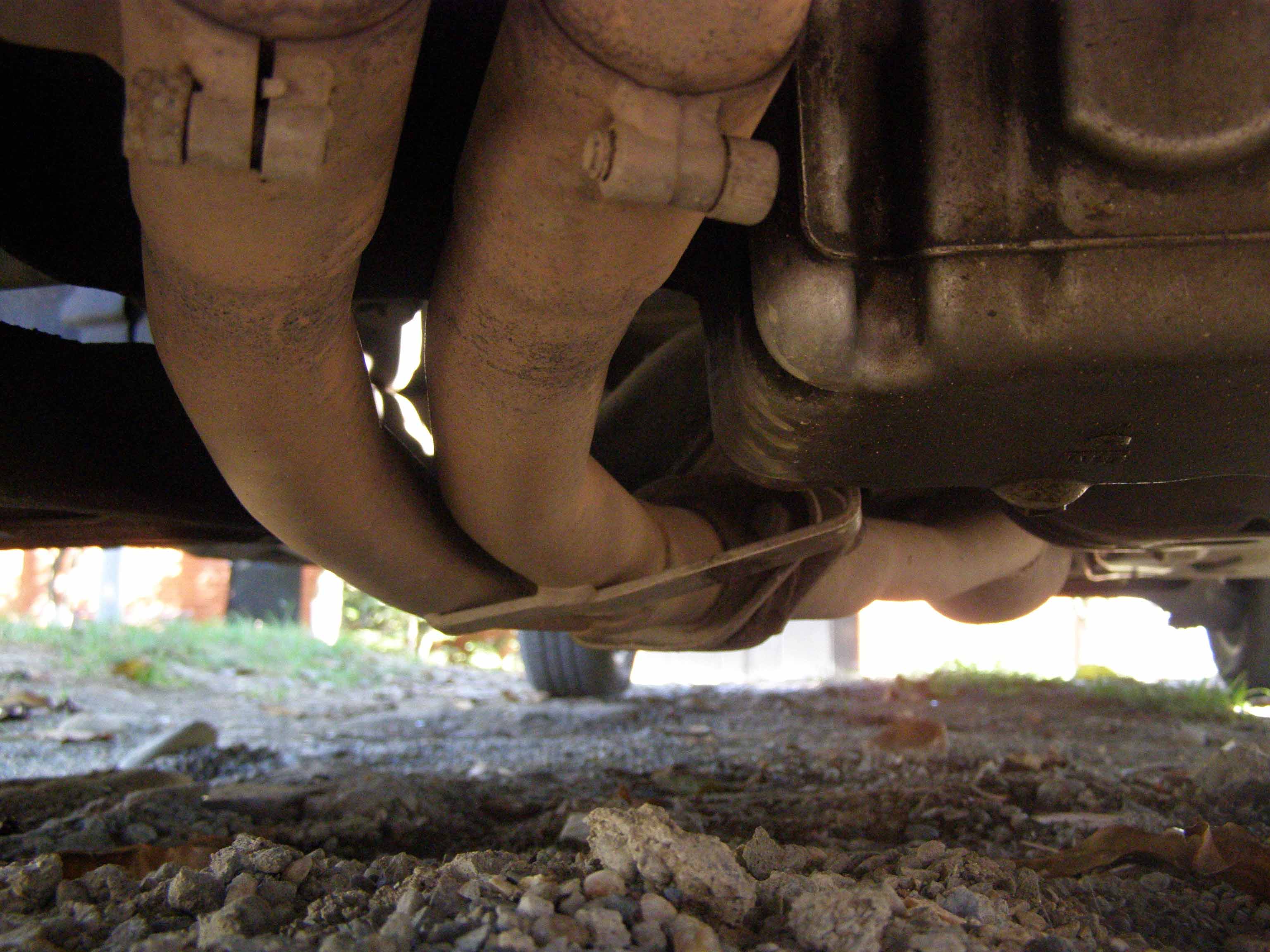

вот такой..."паук"
[attachmentid=95534][attachmentid=95532][attachmentid=95531][attachmentid=95535]

Гм, рассматривал я этот "паук", рассматривал...
В общем-то, и движок у меня другой, и машинка уже другая. Только вот, "паук" - каково его конкретное назначение? Уменьшить сопротивление для выпуска отработанных газов? Или я что-то путаю?
Да ещё лямбда-зонд вкручен в коллектор ТОЛЬКО от двух цилиндров - следовательно, информация на Электронный Блок Управления двигателем (мозги) - уже уходит совсем не та, что предполагалась заводом изготовителем.
Если быть точнее, у меня прогорела гофра на выходе из выпускного коллектора. Отработанные газы минуя катализатор, резонатор и сам глушитель выходили в атмосферу практически напрямую. Рёв-грохот, аж ай-яй-яй! В тоннелях, да при открытых окнах - уши закладывало. Прямоток, едрёныть... Ну, поскольку гофра прогорала постепенно - я и не замечал особых изменений в тяговитости и мощности двигателя. Но, "пацанская" езда допекла, купил новую гофру и мне её вварили. Блин, машинка - аж из под жопы стала рвать. И, приёмистость возрасла, и тяговитость. Да и тишина "уши греет". ay.gif
А, поэтому я сделал вывод, что установка всяких там "пауков" и прямотоков - обязательно должно сопровождаться изменением прошивки ЭБУ... То-есть, "тюнинх" должен быть не половинчатый. bf.gif

назначение выпускной системы - это обеспечение лучшей наполняемости цилиндров смесью за счет подбора резонансов волн и диаметра с длинной выпуска. форма паука его конфигурация и его длина имеет свое предназначение ...
это только минимум факторов. просто поставив паук можно и навредить снизив резонансную частоту и получить провал в нужном диапазоне оборотов ,при наличии тем более стандартных глушаков и резонаторов. вы получите желание выхлопа прожечь стандартные элементы системы! дешевле и выгоднее поставить с sv мотра штаны на смолблок.
гофра у вас обязана была прогореть. так как вы не поставили пламягаситель. с
установка пауков и прямотоков не всегда требует прошивки. если они к месту и подобраны верно.
тяга обязана возрасти из-за изменения(точнее возврата на место) звуковых волн внутри трубы

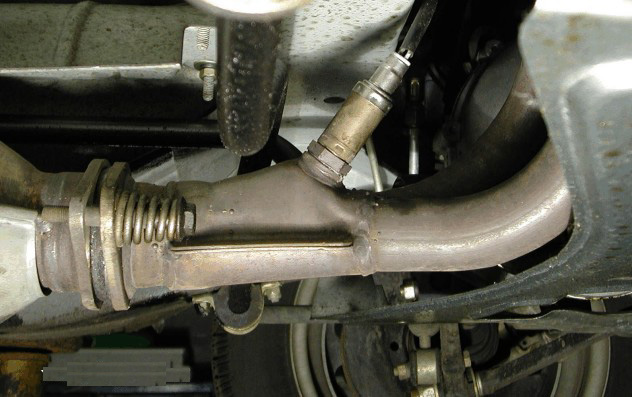

если карбюратор лямды нет они начиная с Multec идут, там на карбюраторах идёт регулировка по СО в отработ. газах, но явно не кислородный датчик (лямда) можете посмотреть здесь http://kadett-club.ru/doc102.html 9-я страница.
а по правилам конечно лямда должна стоять в обшей трубе перед каталитом, свою тоже так хочу сделать и поставить с подогревом четырёх или трёхконтактную, если получится bg.gif
[attachmentid=95611]

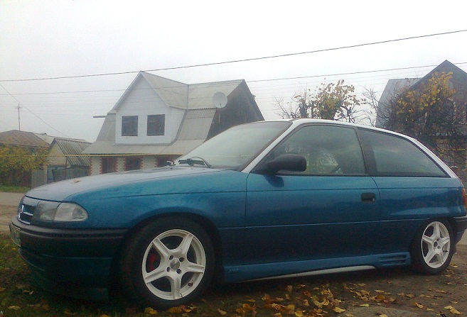

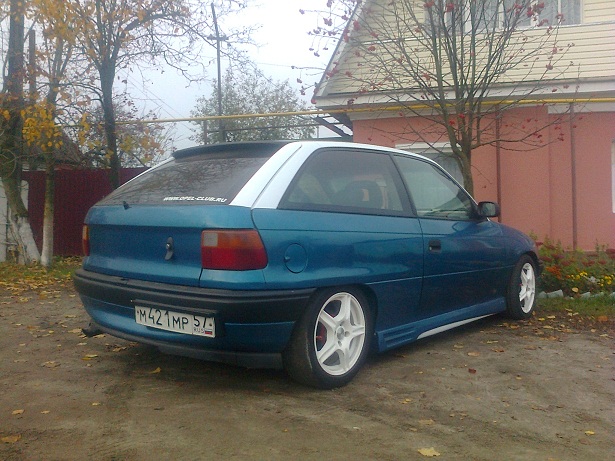

Отправлено 22 Октябрь 2012 - 08:25
[attachmentid=95803] [attachmentid=95804]
