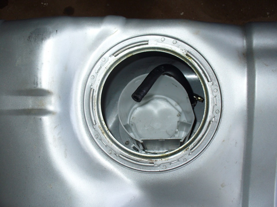

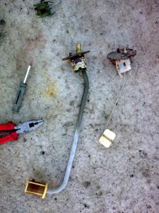

Погоди..На 18Е забор идет с датчика топлива.Туда же подсоединяется и обратка.Он просто вставляется внутрь снизу и все-какие стаканы?Фильтр топливный металлический,расположен около бензонасоса,за баком.Если там и есть какой то "стакан" внутри бака-то это отстойник,что бы грязь и вода со дна бака не попадала в топливо.
Вот чтото вроди етого только у меня нет лючка с верху, и как туда попадает топливо может там какието каналы забиты и туда медлено затекает бензин.

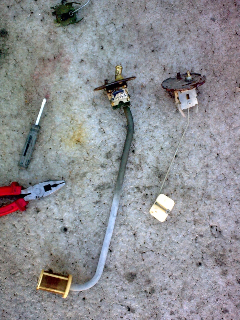

И вот что я подумал может попробывать заменить фильтер в баке но болие низкий как у ваз или ОВА если он туда влезит

Женя12, Я смотрю у тебя датчик тополива и заборник отдельно врезаны что ли?Должны быть совместимы-на фотке видна пластинка от указателя на заборнике.Да-машина то ровно стоит?Бак тоже ровно висит-никуда не наклонен?А ты заборник правильно ставишь-фильтром вниз?Врят ли там что то забито-тогда бы топливо не поступало бы.Сеточку можно и заменить-только к воздуху в топливе она отношения не имеет. А воздуха то много идет?Может это остаток в магистрале?
Да нет ето просто фото с интернета взато с лева заворная трубка как у меня, машына ровно стоит в гараже. когда включаешь насос напрямую 4сек. какбы воздуха стает менше а потом звук даже в насосе меняется и воздуха стает больше, я подумал что в отстойник медлено поступает бензин.

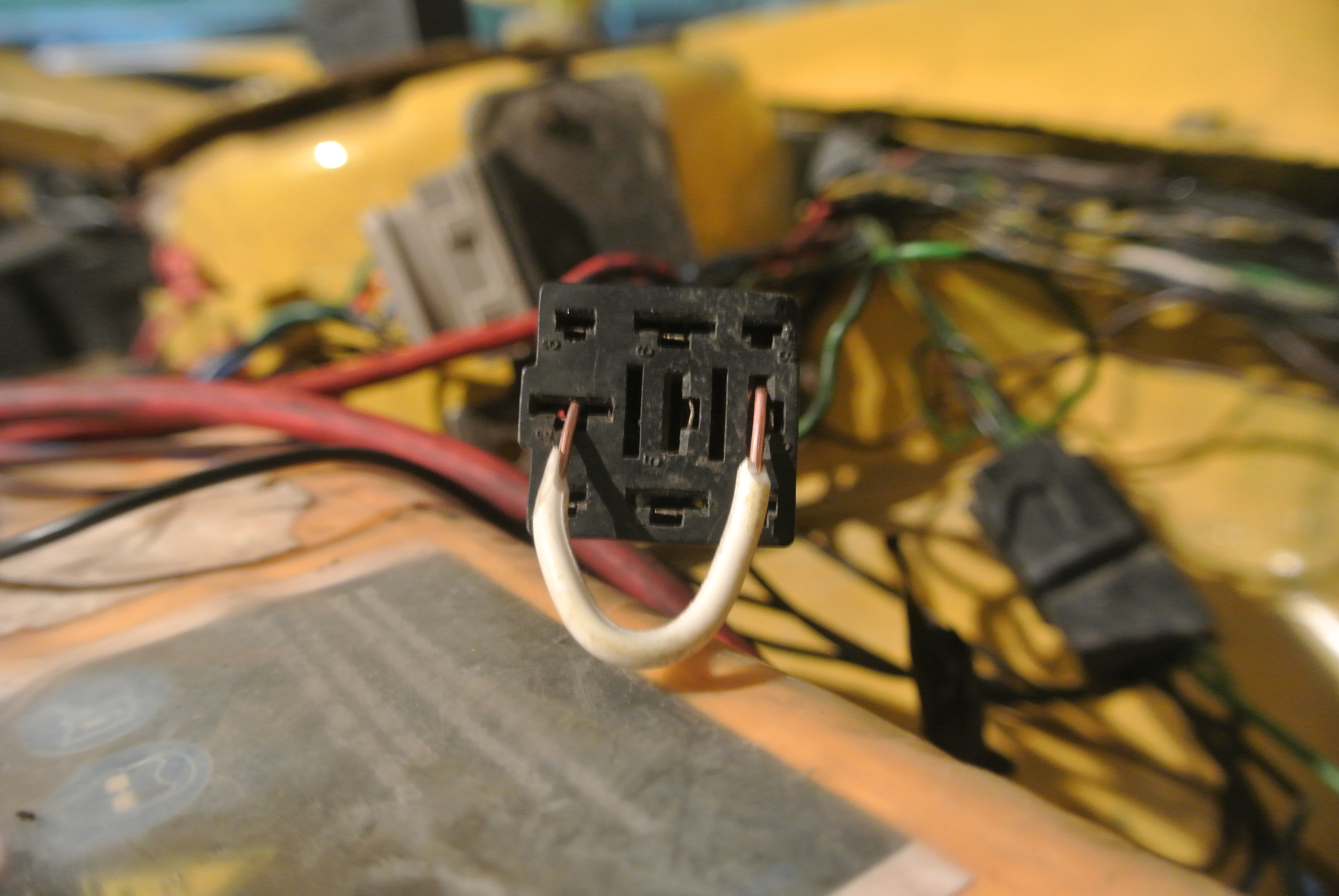

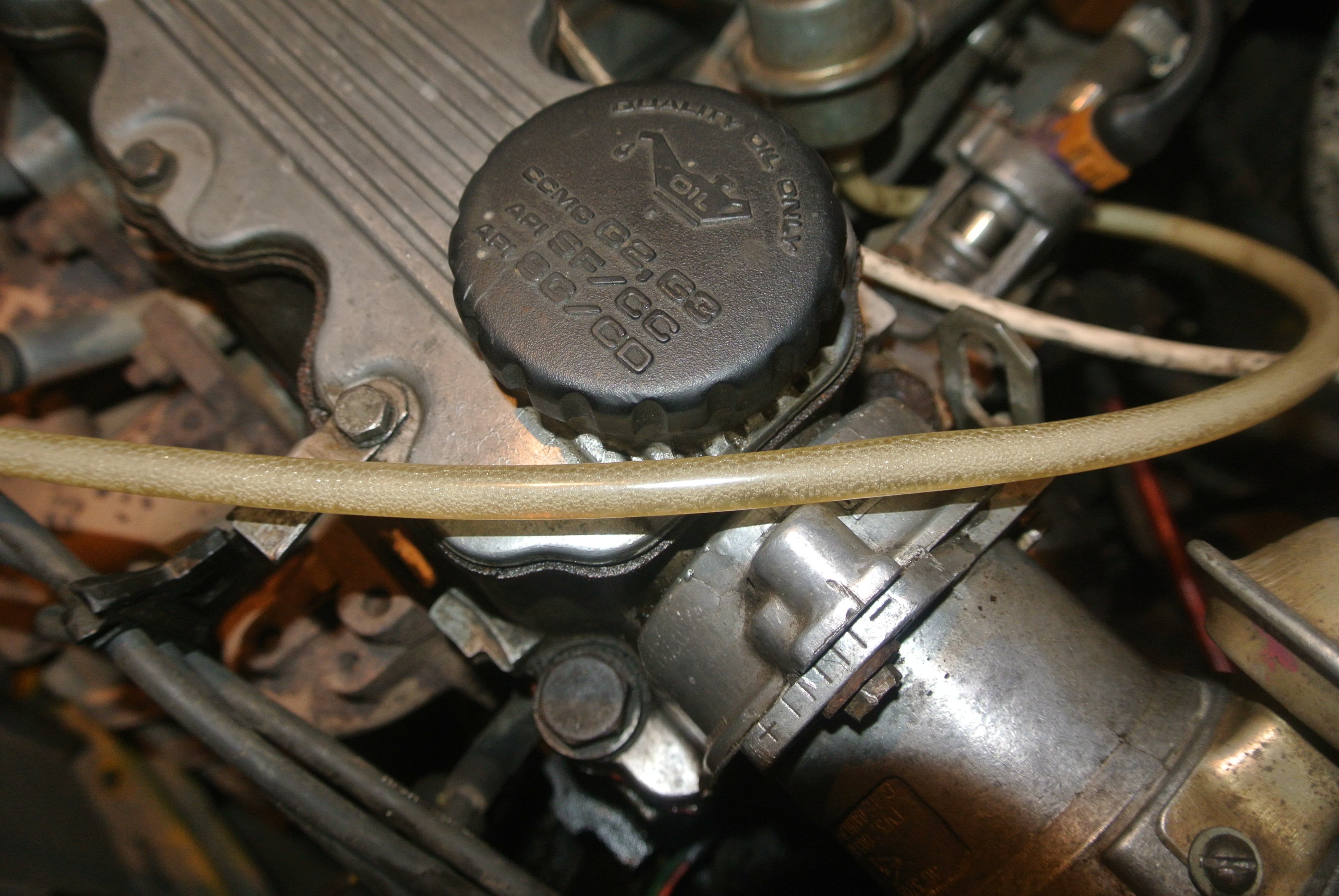

клема 30 и 87 для запуску насоса
[attachmentid=118910]

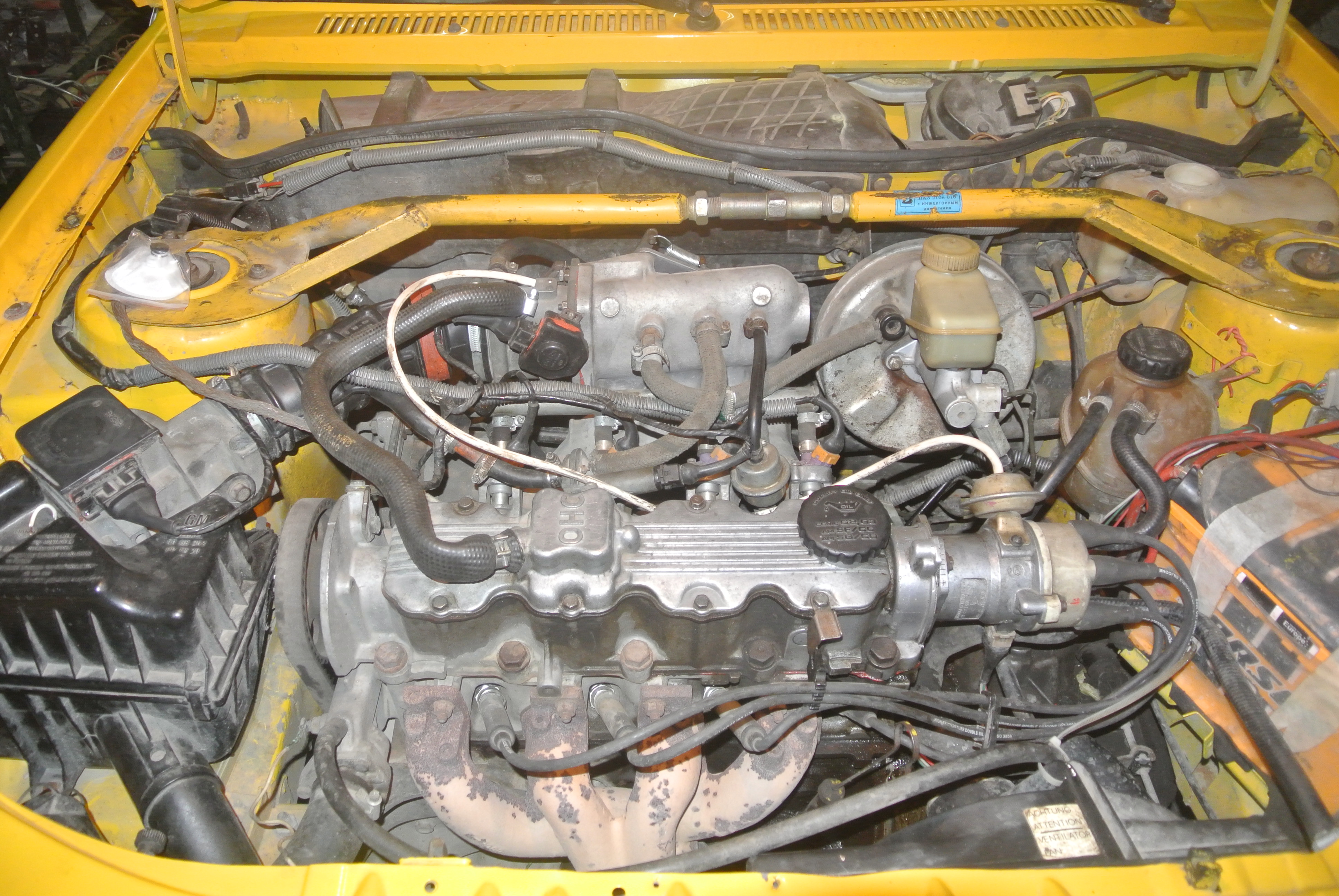

подсойдинения шланг на место обратки
[attachmentid=118911]
а вот и воздух
[attachmentid=118912]

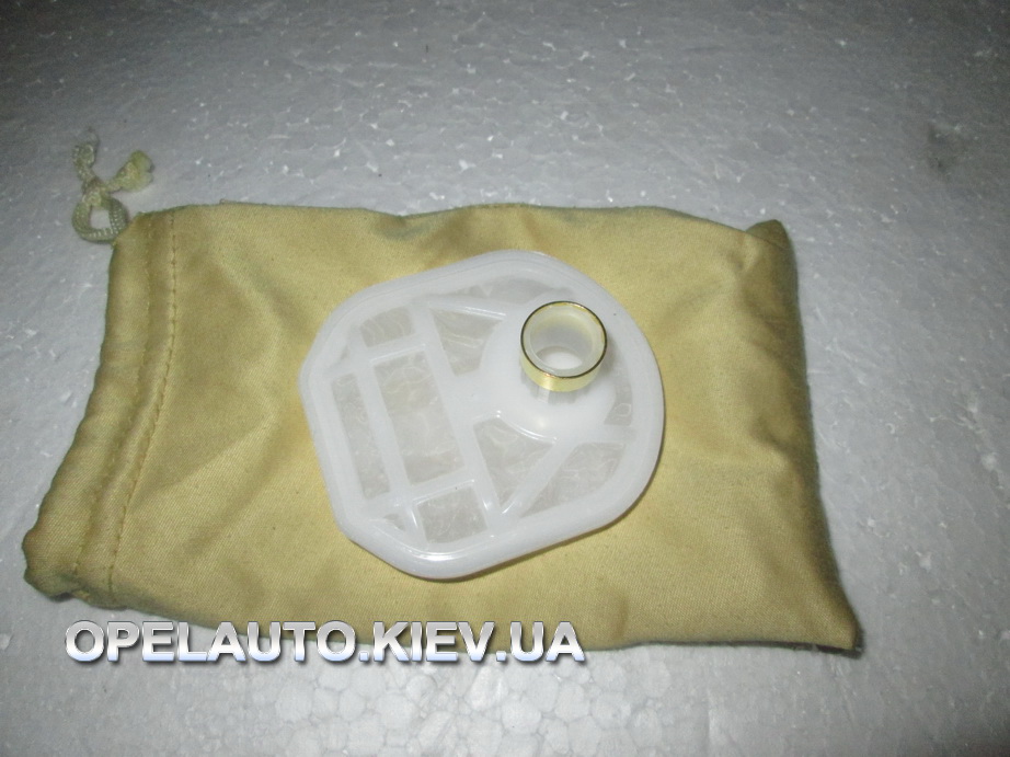

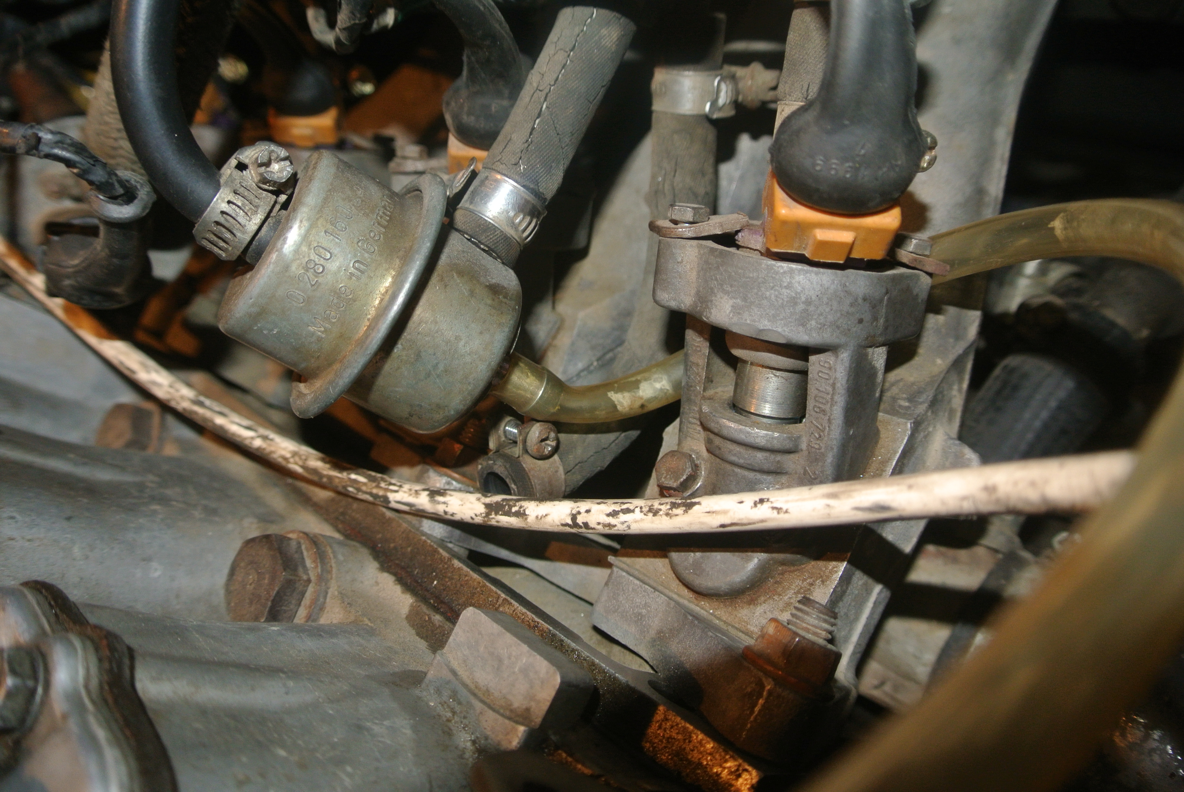

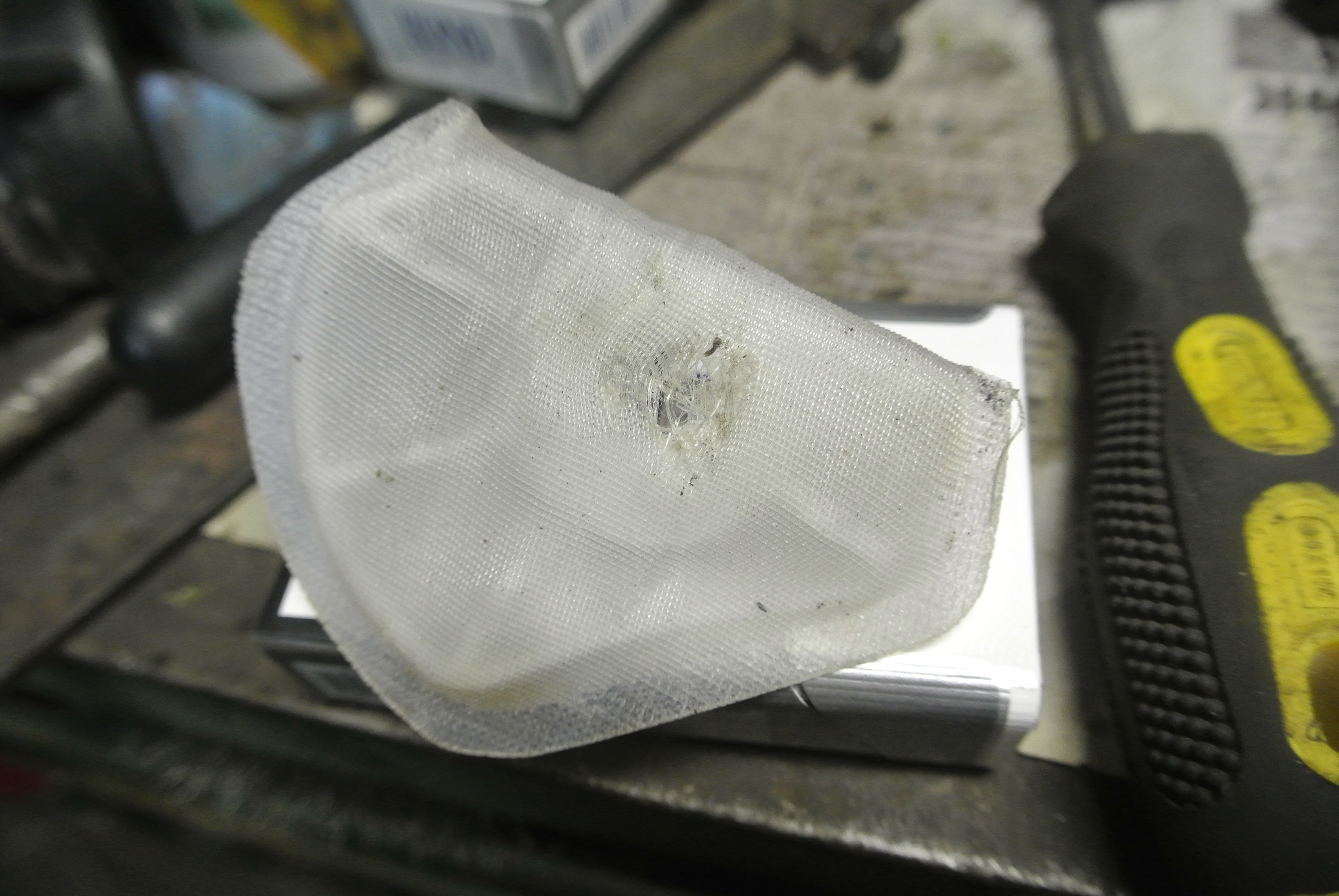

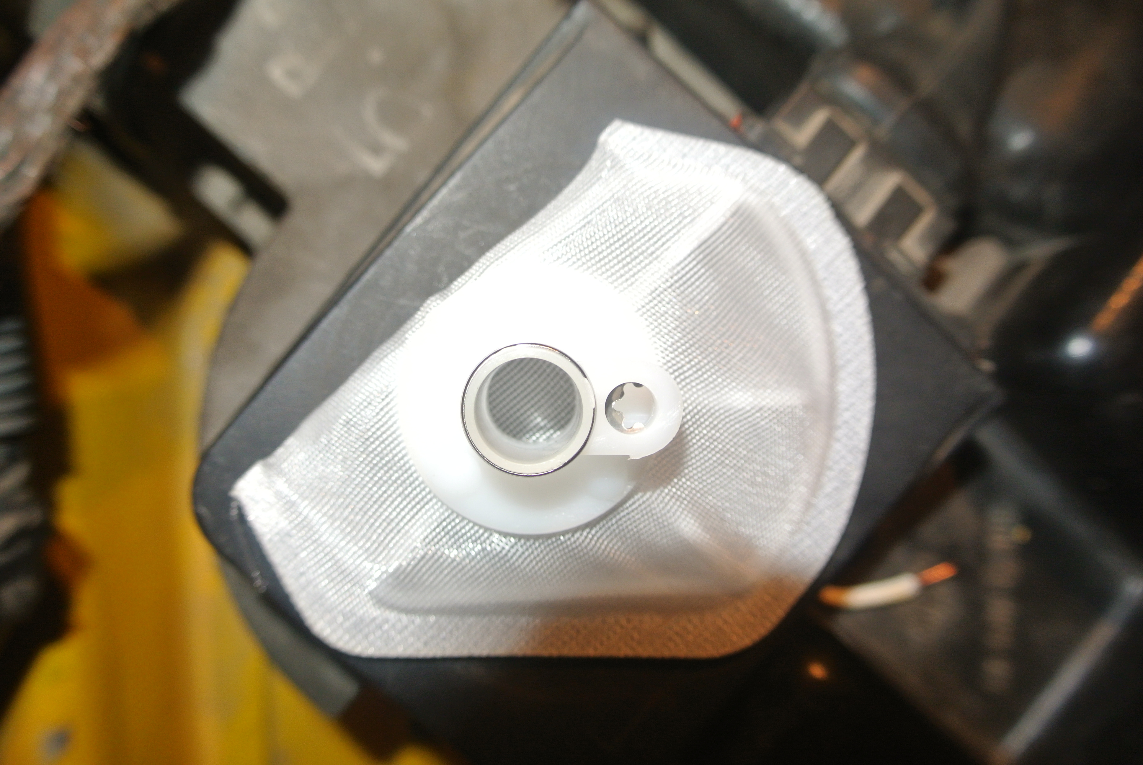

походка в магазин по филтер ваз 09 вроде их там два вида большой и поменше я взял помнше, сняв свой трубка на забронике оказалась на 12мм. а отверствие у фильтре на 11мм. решыл россверлить сверлом на 11.8мм вышло плотнинько еслиб не одно но, немношко перестарался фото ниже.
[attachmentid=118913]

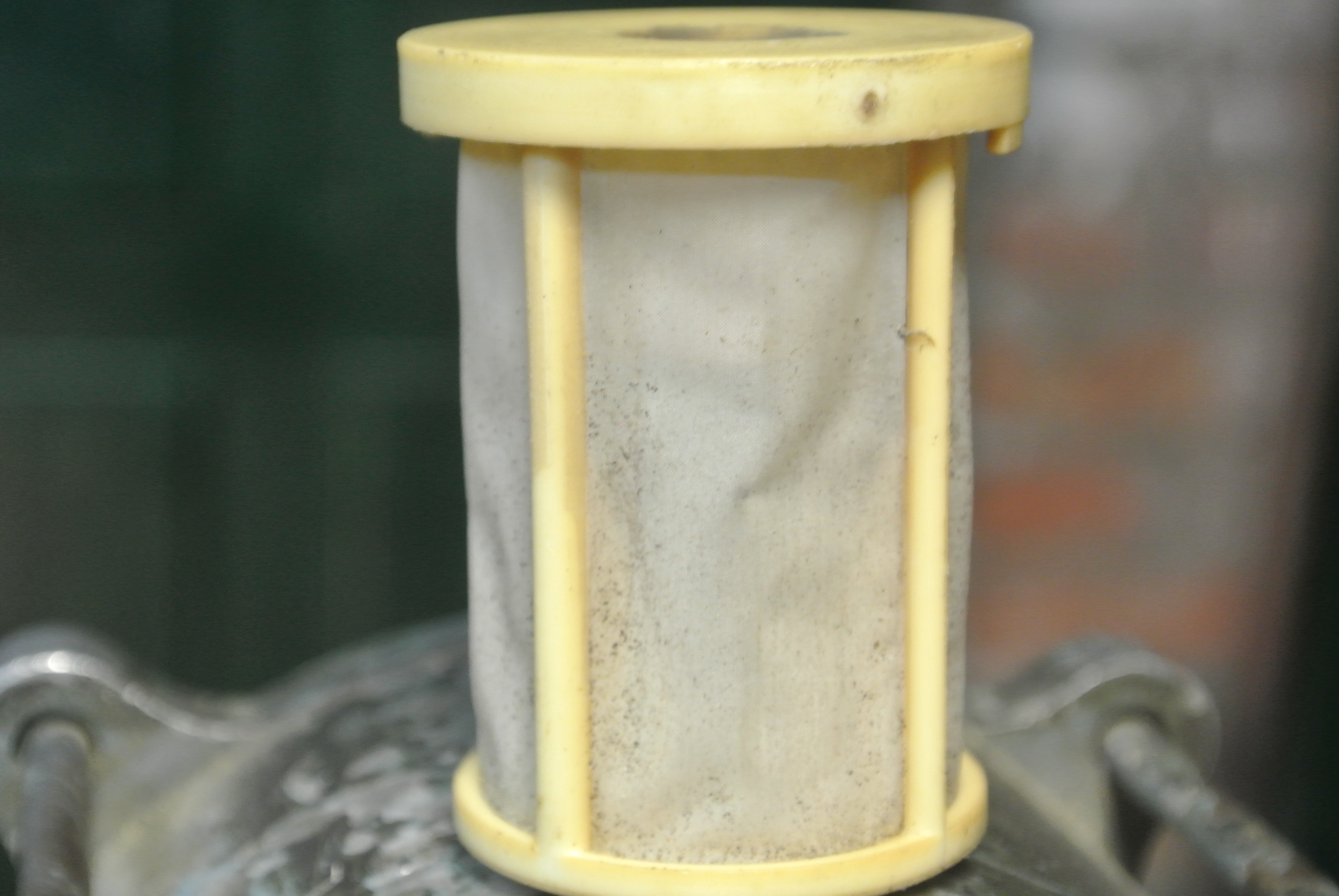

пару матов и успокоился потому что решил снимать бак он очень грязный ниже фото фильтра которого я чистел 4 дня назад.
[attachmentid=118914]
вопрос чем отполоскать бак так чтобы поекономичней????
Бак полоскал бензином. Ты прям уверен что там воздух? Была проблема с поступлением топлива и Тазовским фильтром, будь он неладен. Проблема оказалась проста как 3 копейки. Выкинул тазофильтр в топку, поставил волговский инжекторный и аллилуя - наш насос его продавил. Не знаю почему и как, но с инжекторных тазов фильтр не давит если насос родной или бош(с тех же тазов). У меня есть в бж история о поступлении топлива если интересно. Могу ссылку в лс кинуть. А вообще не так давно полностью собрал с 0 топливную систему - вообще не каких проблем, все просто и легко(переходил с карба на инжектор)
Также могут быть причины(ну если в кратце):
мало топлива(если звук насоса меняется), не правильно подключенная система, забиты фильтра, выкинуть фильтр топлива(металический) и поставить другой(я поставил от волги)
Сообщение отредактировал Angel-fear: 20 Март 2015 - 07:00
