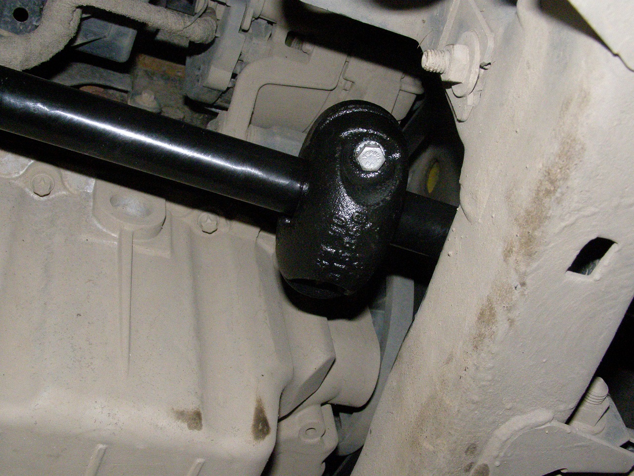

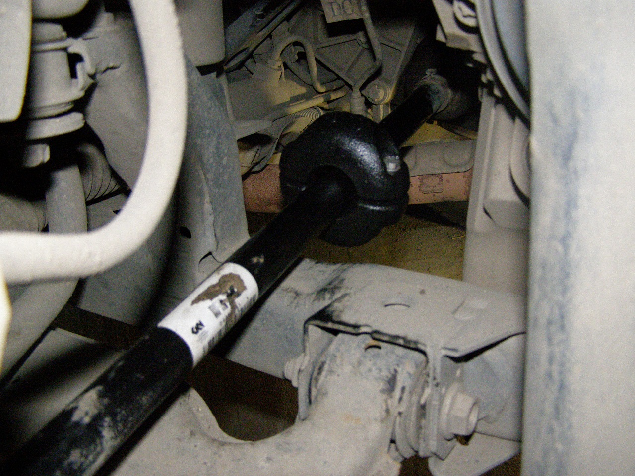

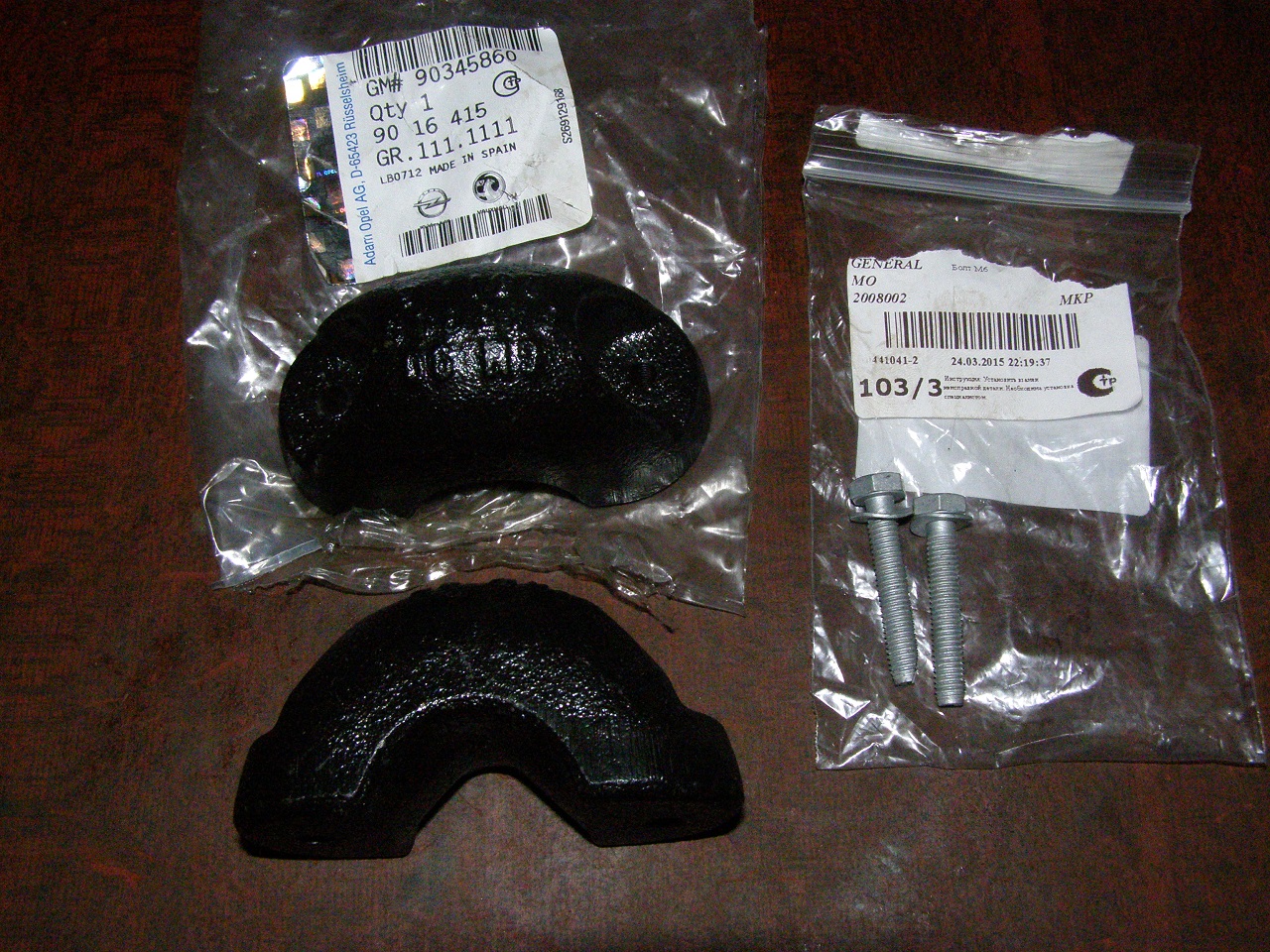

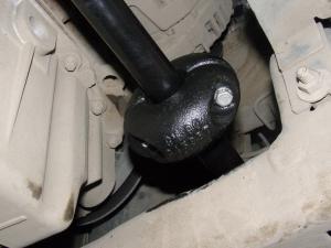

Дошло дело до установки...
[attachmentid=120517]
половинки достаточно тяжёлые(как и их ценник))), на вскидку больше 100гр. каждая, болтики с пружинной шайбой и выемкой в начале от самоотвинчивания.
Ставить демпфер приходиться как из под колёсной арки так и снизу, т.е. устанавливаем снизу а замерять должное растояние возможно только сверху т.к. его положение приходиться очень близко к подрамнику, для болтов желательно использовать фиксатор резьбовых соединений, половинки имеют квадратно конусную форму привалочной части и при затяжке самоцентруются четырмя точками опоры перпендикулярно оси вала.
[attachmentid=120518][attachmentid=120519][attachmentid=120520]
Вот и наступила долгожданная тишина ar.gif ...демпфер реально полностью гасит вибрацию на этом диапазоне оборотов. Рекомендую всем обладателям таких двигателей.
