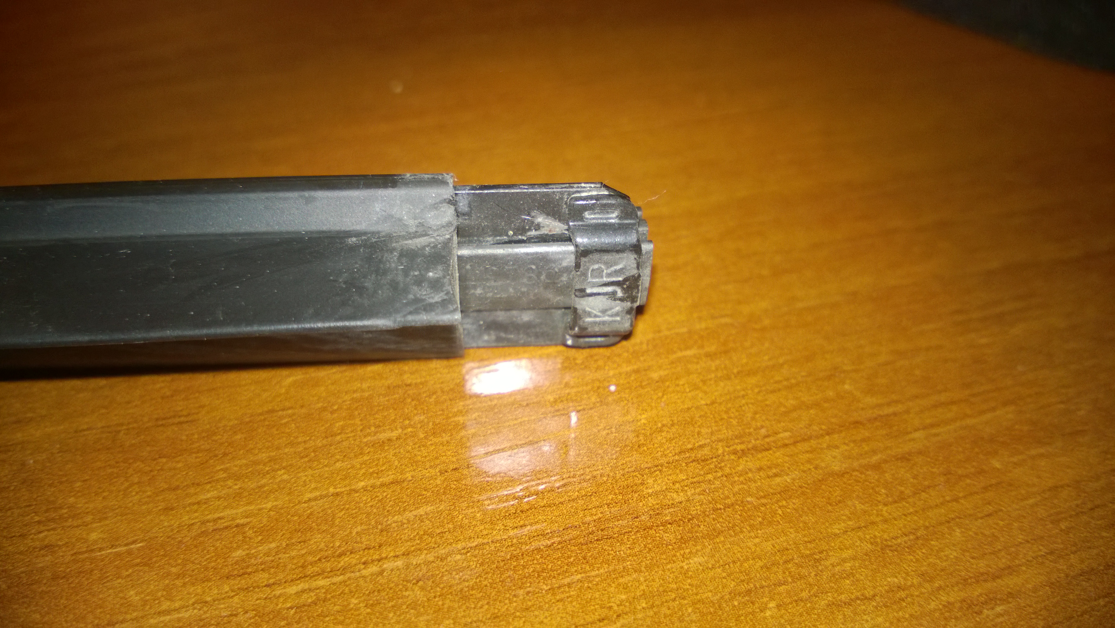

Для того, чтобы определить, с какой стороны резинка поджата я снял обе заглушки - просто поддел ножом аккуратно с боков концевую заглушку, пытаясь ее спихнуть.
[attachmentid=119038]
Установлено, что зажим находится в "верхнем" конце щетки.
Теперь для остальных - достаточно снимать одну заглушку.

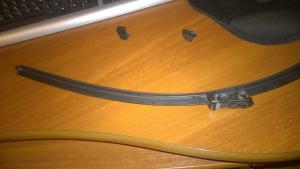

Берем щетку в руки, ищем у нее "верх" - тот конец который смотрит вверх при взмахе щеток по стеклу. Поддеваем заглушку, снимаем ее и видим вот этот зажим, который удерживает резинку. (На фото уже отогнутый зажимчик)
[attachmentid=119040][attachmentid=119041]
Ножом отгибаем его, вытаскиваем резинку, вставляем новую, поджимаем зажим, отрезаем лишнее от резинки, одеваем заглушку.
