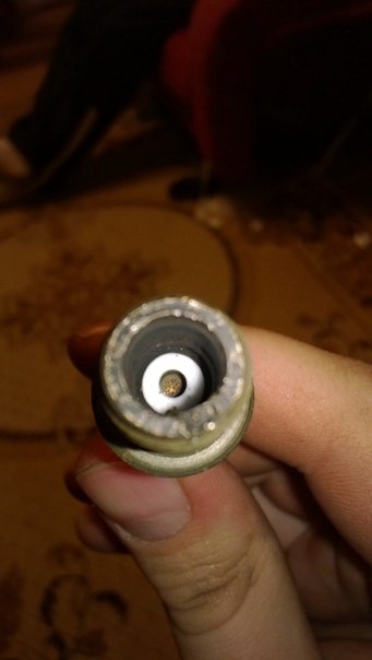

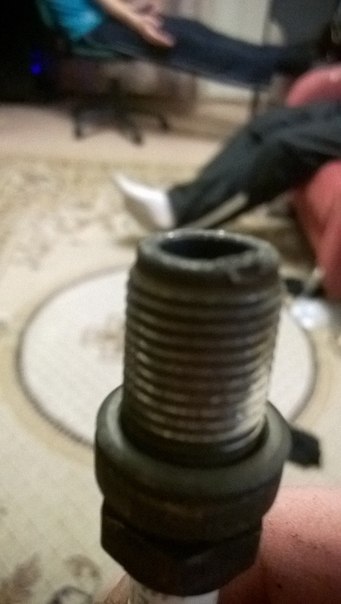

ребятки опять... smile.gif свеча на ходу разлетелась и осталась в цилиндре,поробатала так еще секунд 30 ,надеюсь ничего сильно не побило,вскрытие покажет[attachmentid=121446] [attachmentid=121447]

Перед капиталкой моего двигателя, также сначала развалилась свеча во втором цилиндре. Если в этом закономерность - не знаю((
#13 valli
valli
  • Cообщений: 178
  • Город:Эстония Нарва
  • Интересы:Opel Agila 1.2
  • Автомобиль: Opel Agila A Z12XEP Twinport 1.2 59KW 80PS 1229 f13
Отправлено 01 Май 2015 - 12:28
pashar,
Ужас! А что за свечи, кто производитель? Хотя сейчас у всех только один производитель Изображение
Я через пол года после покупки, тоже заменил свечи бош, которые стояли, на NGK. Но затем вернул все обратно. На бошевских уже 3 года, полет нормальный.

beru свечи,но походу чего то страшненькое там,щас на стадии разборки осталось только цепь снять и все.... но когда я прокручивал коленвал то он у меня во что то уперся,я хз

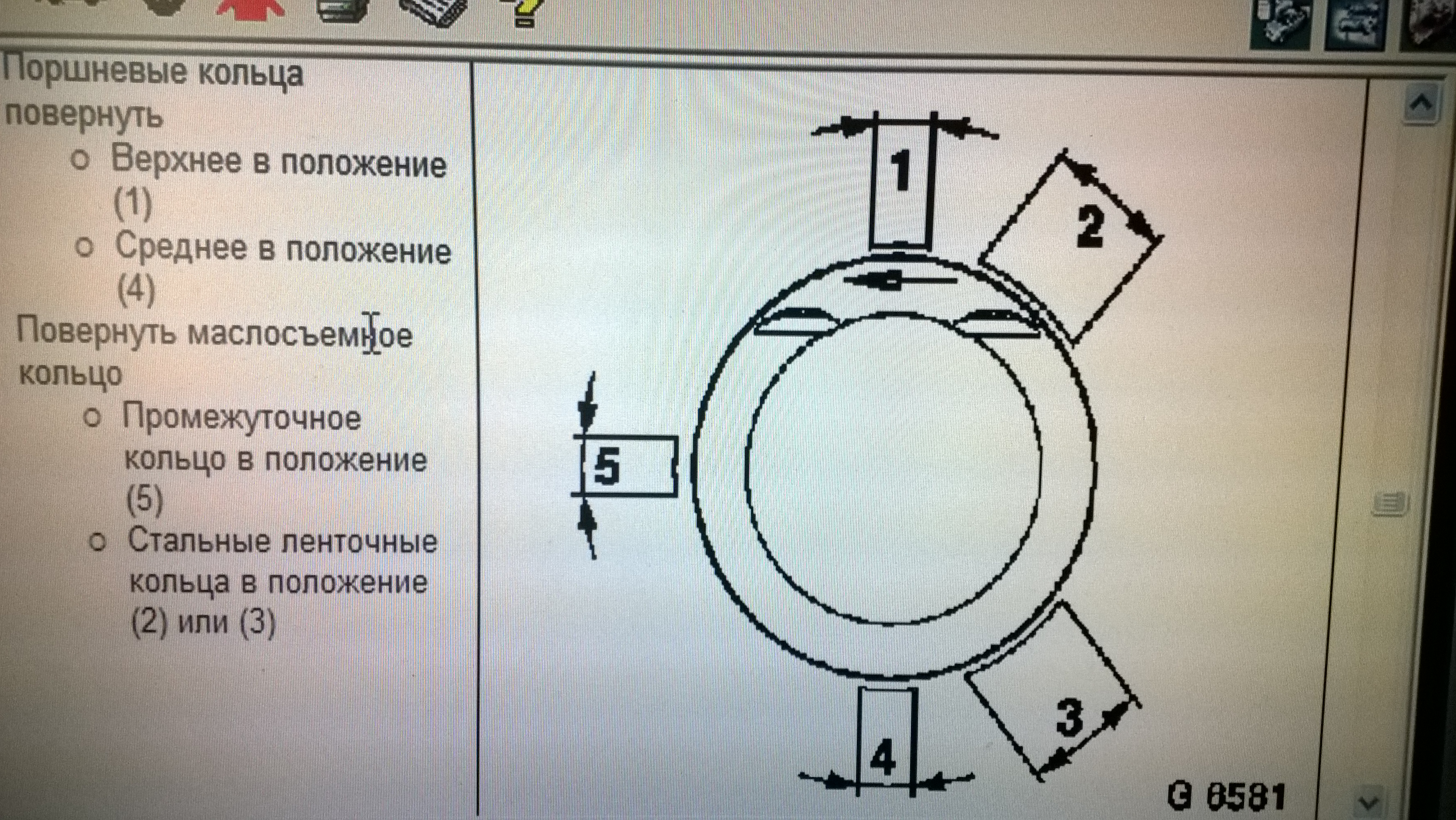

книга случайно не опель /сузуки?там вообще полный бред 33нм че за затяжка такая?я делал по мануалу опель именно по этому двигателю не поленись скачай опель тис....
я затягивал именно так ,страшновато но если болты новые все получится...про кольца написано именно так как с завода,я когда старые вынимал они чуть сдвинулись и были как на картинке,еще один секрет есть с масло съемными кольцами,леточными их нужно попробовать погнуть они изгибаются только в одну сторону..
