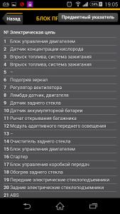

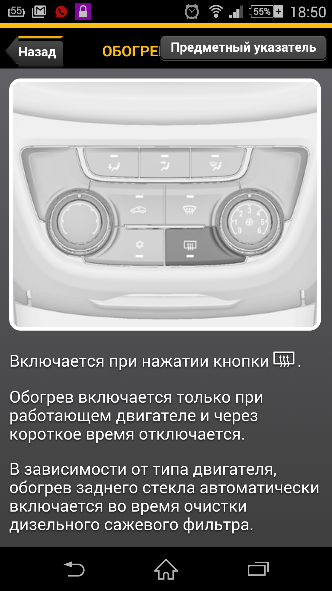

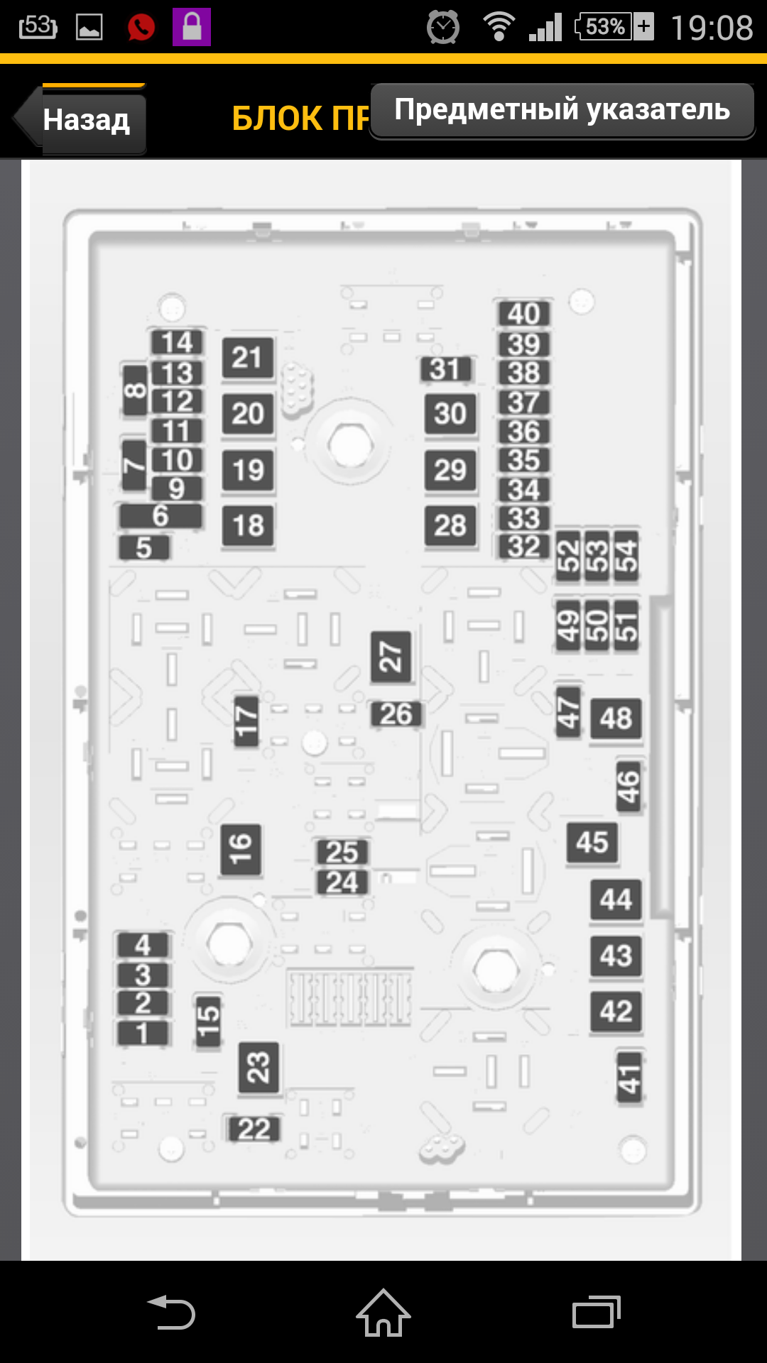

Отправлено 10 Февраль 2015 - 18:53
[attachmentid=119173]
[attachmentid=119174]
Блок предохранителей в моторном отсеке. 18
[attachmentid=119175]
Сообщение отредактировал mike6688: 10 Февраль 2015 - 19:10

MyOpel для андроида.

Я понял. Просто обогрев зеркал, это другой предохранитель #6. По вашей записи, можно подумать, что вы его и проверяете! Стараясь, больше описать свои действия, старайтесь не вводить лишним в заблуждение. Т.Е. Если по русски, то подогрев зеркал здесь совсем ни причём. Какая у вас на улице температура?
