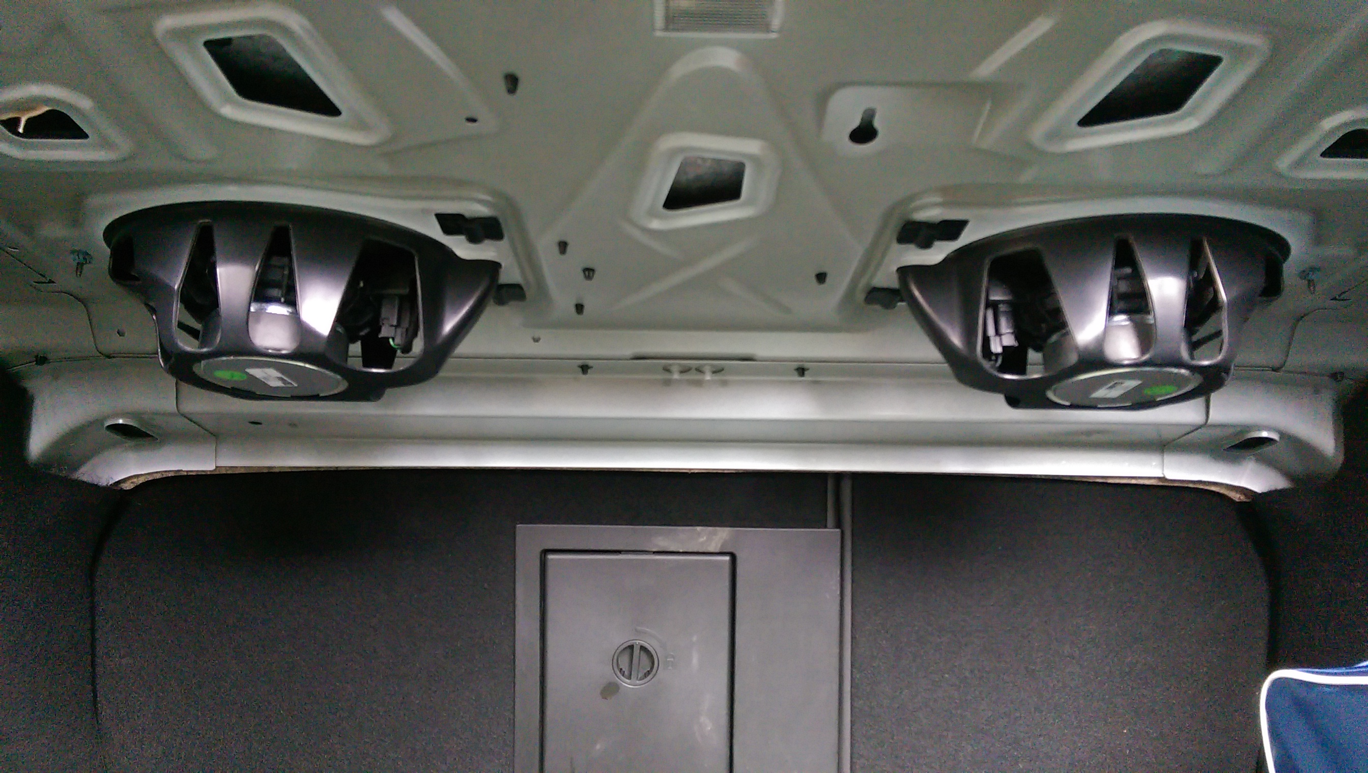

#8 orange-203
orange-203
  • Cообщений: 20
  • Автомобиль: insignia OPC
Отправлено 21 Март 2015 - 15:17
Цитата(simus @ 19.3.2015, 11:26) Просмотр сообщения
усилитель infiniti находится в багажнике
у меня нету его там!!
#9 Амбр
  • Cообщений: 32 881
Отправлено 23 Март 2015 - 12:16
orange-203, в полу вроде, за задним сиденьем. Видно если поднять люк запаски.
#10 orange-203
orange-203
  • Cообщений: 20
Отправлено 25 Март 2015 - 15:56
не нашел пусто там! лишь какая то хрень лежит, скорее всего шумка!)

#13 simus
simus
  • Cообщений: 43
  • Автомобиль: Insignia OPC
Отправлено 27 Июль 2015 - 17:51
в седане в правом заднем крыле вместе с блоком парктроников

#14 orange-203
orange-203
  • Cообщений: 20
Отправлено 27 Июль 2015 - 19:01
Спасибо! Я его уже нашел!)
