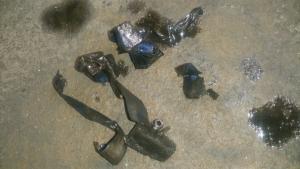

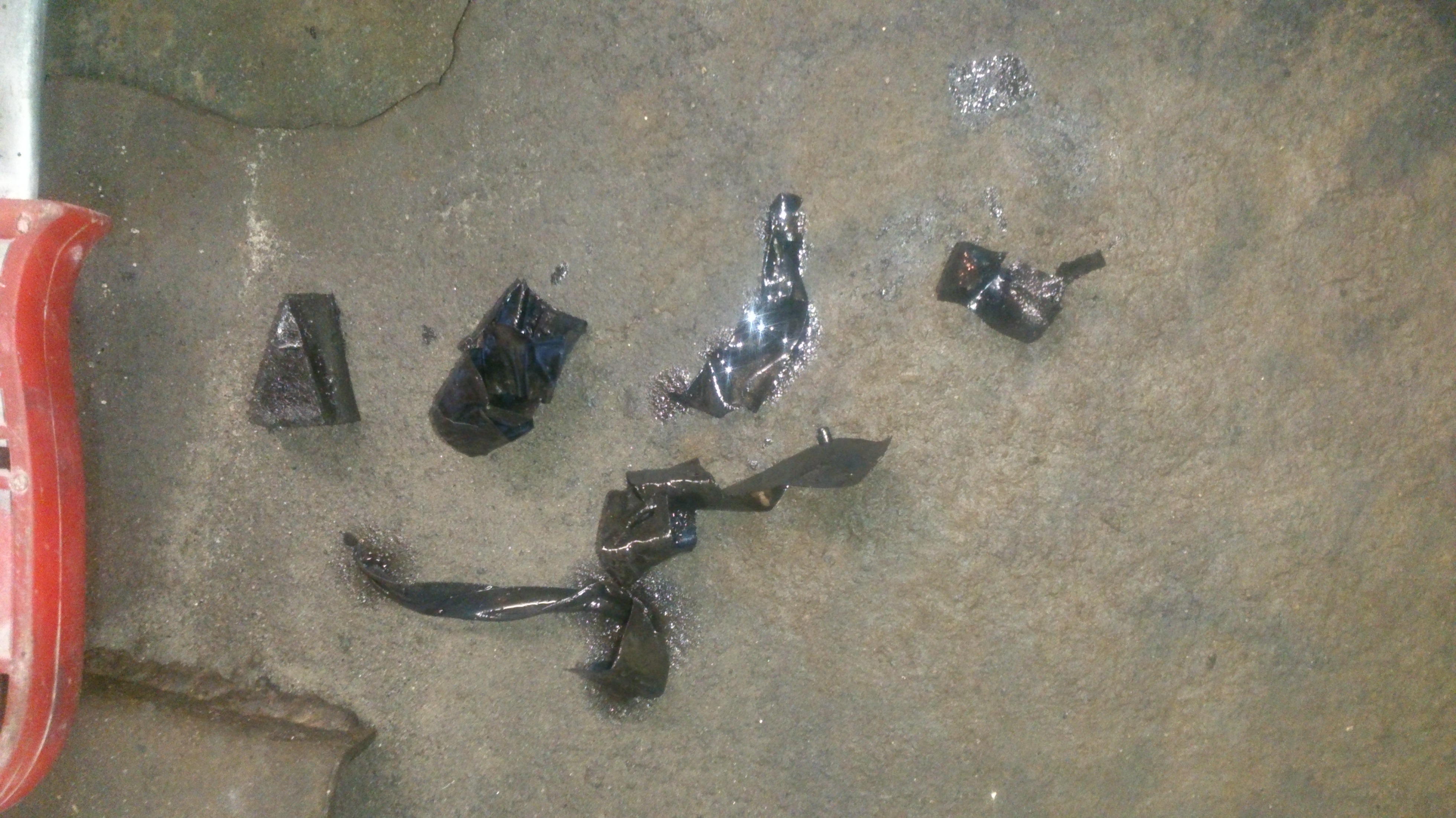

Отправлено 19 Март 2015 - 08:31
Вобщем разобрался я с проблеммой давления масла,начал с датчика закончил снятием поддона,дак ват в поддоне плавали куски изоленты,также лежал кусок магнита,и всякая другая хрень,ну и соответственно маслозаборник был забит изолентой на пару с герметом. Вот то что я нашол в поддоне [attachmentid=120285] [attachmentid=120286],теперь лампа гаснет через сек 1.5 -2 после старта.Как снимал поддон это отдельная тема,не знаю стоит ли ее описывать.

Как это все туда попало ? И почему раньше это не проявлялось, может какой ремонт был.

Отправлено 24 Март 2015 - 16:18
Был блин отдавал цепь грм менять. И вот после началось. По зиме долго горело давление масла,а по весне началась чехорда с маслом. Сейчас все гуд,пронесло.думал попал на замену насоса.Если интересна тема снятия поддона могу расказать, бо по мануалу не хрена не ясно. Кстати и до редукционного клапана можно добраться просто.
