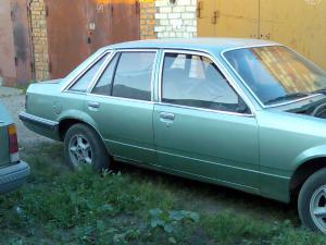

А по подвеске что от чего подходит? А то подвеска сильно гремит, особенно средняя рулевая тяга. Термостата вобще на месте не оказалось, патрубок от помпы к термостату весь потрескался. Что за датчик между клапанной крышкой и рессивером, круглый такой цилиндр, с одного конца флянец под шланг, а с другого разъем? Я этот разъем на ХХ снял, ничего не происходит. Для чего он?
#28
Отправлено 13 Апрель 2015 - 22:03
Знатоки...
Передняя подвеска это Рекорд Е - все один в один - рулевые тяги, сайлентблоки, ступичные подшипники, шаровые опоры. Свои пружины (жестче из-за более тяжелого мотора) и тормоза.
Термостат от любого CIH-мотора, тупо от 6-ти горшковиков для ООА-ОСБ.
Попробую предположить, что если цилиндр черного цвета и он пластиковый, то это клапан дополнительного воздуха. Работает, подавая дополнительный воздух в обход дроссельной заслонки при прогреве.
А так - "учите матчасть" (с) народная мудрость.
