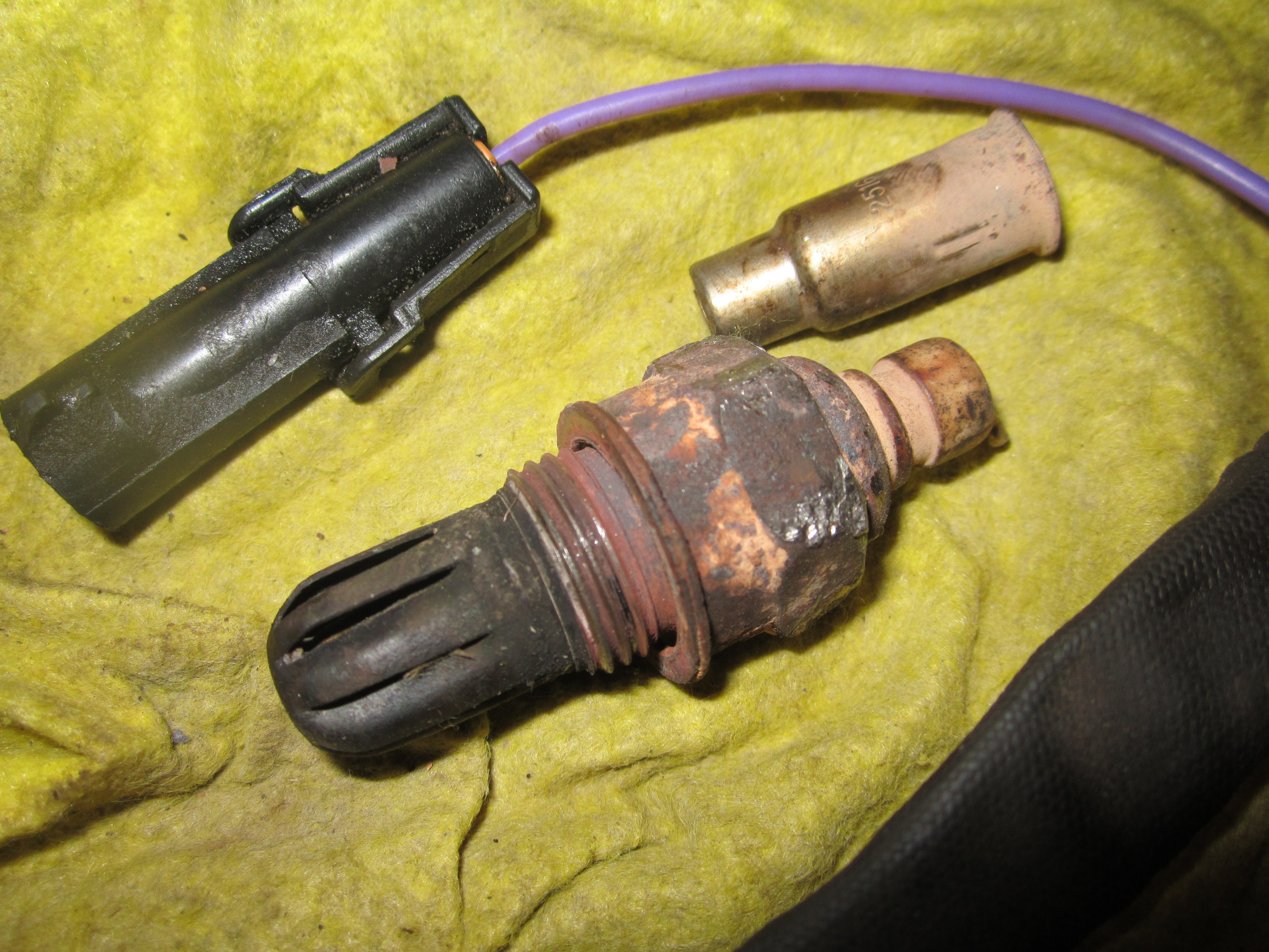

открутил лямбду,вот она в каком состоянии. Откручивал на горячую,как ни странно открутилась хорошо
завтра с утра вкручу новую фирма denso,как стереть ошибку? и надо ли отключать минусовую клейму?
[attachmentid=120931]
#25 tor323
tor323
  • Cообщений: 4 536
  • Город:Краснодарский край
Отправлено 09 Апрель 2015 - 21:59
Ошибку можно не стирать она станет неактивной и обнулиться сама в процессе, клемму надо скинуть чтоб обнулить заученные данные, ошибка если мне не изменяет память клеммой не скидывается, если в комплекте с датчиком нет смазки слегка смажте резьбу графиткой перед установкой.
Смазка есть, в маленьком тюбике. Я ей резьбу намажу.
На старом датчике, по верх провода была надета трубка, я так думаю трубка от высоких температур! я её снял, но никак она не налазит на провод датчика из за пластикового коннектора. Будет очень плохо если я новый датчик оставлю без этой дополнительной изоляции?

это скорее всего термоусадка для соединения лямбды и коннектора (у меня так было) впринципе если провод не касается выпускного коллектора то ничего с ним не случится

Отправлено 10 Апрель 2015 - 07:23
Не термоусадка точно, она на фотке есть, справа как змеиная кожа

Grubernn, это защитный кожух, его не обязательно ставить, просто проследите чтоб провод после установки лямбды не был близко к коллектору.
