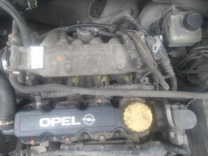

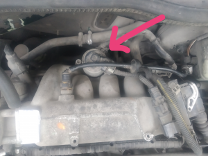

Ребят кто может сказать, есть ли на моем моторе клапан егр, и как он выглядит?
#28 berkut
  • Cообщений: 16 580
Отправлено 06 Июнь 2019 - 22:22
металическая шляпа торчит за впускным коллектором посередине
  • Opel_astra_ сказал за это спасибо

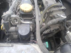

#29 Opel_astra_
Opel_astra_
  • Cообщений: 8
  • Автомобиль: Astra g
Отправлено 07 Июнь 2019 - 05:25
Это он? Я правильно понял, если я отключу от него разъем, он перестанет вмешиваться в работу двигателя? И машина перестанет дергаться если проблема в нем? Благодарю заранее.
#30 Opel_astra_
Opel_astra_
  • Cообщений: 8
Отправлено 07 Июнь 2019 - 08:46
Снял фишку с егр, ничего не изменилось. Помогите, в какую сторону копать?
