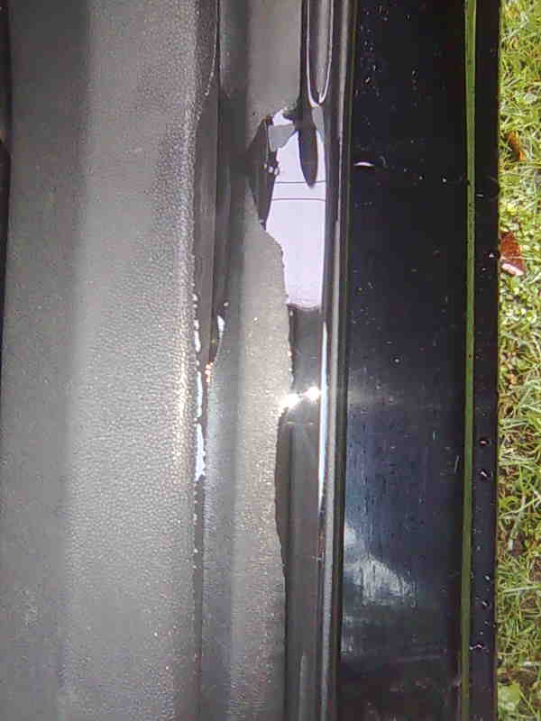

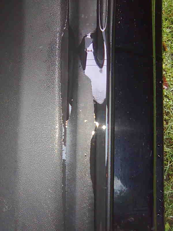

Подскажите, может у кого была такая проблема, чтобы когда идёт дождь, протекает вода через переднюю дверь от пассажира. Вода протекает снизу под дверью. Сама смотрела, на двери снизу есть дырочки (сток для воды). Машина Opel Astra H 2007 универсал. На фотографиях видно, где мокро. Подскажите, пожалуйста, что можно сделать. Откуда может течь вода?

У себя замечал немного воды после сильных дождей,но только на резиновых уплотнителях,на пластиковую накладку порога не попадала.

Может могли бы сказать, через что у вас вода текла? Я уже думаю, может быть где-то засорились стоки воды...Такое может быть? Разобрала порожек (пластмассу), там бло сыро, мокрота, но так и не поняла откуда вода течёт. Помогите.

Ну как вода попала под ковролин это понятно - между резиновым уплотнителем и пластмассовой накладкой. А вот как она туда попала - вот в чем вопрос...
скорее всего натекла по резиновому уплотнителю сверху. Как уже писАл, у меня такое было после 2-х дней сильных "косых" дождей. Вот видимо где-то и не герметично...вытер насухо и не парюсь,пока рецидивов не было...

У меня вторая сторона тоже совершенно сухая. Скажите, а может вода течь то стеклу и через стекло проходить до низу (через обшивку) двери и стекать?

Она просто обязана так делать,не может же она накапливаться в двери. Внизу дверей даже отверстия есть сливные blink.gif (на старой машине у меня точно были) - на этой забыл сегодня посмотреть...только по идее они должны быть ниже уровня порога,чтобы вода не заливалась,как у вас на порог.
