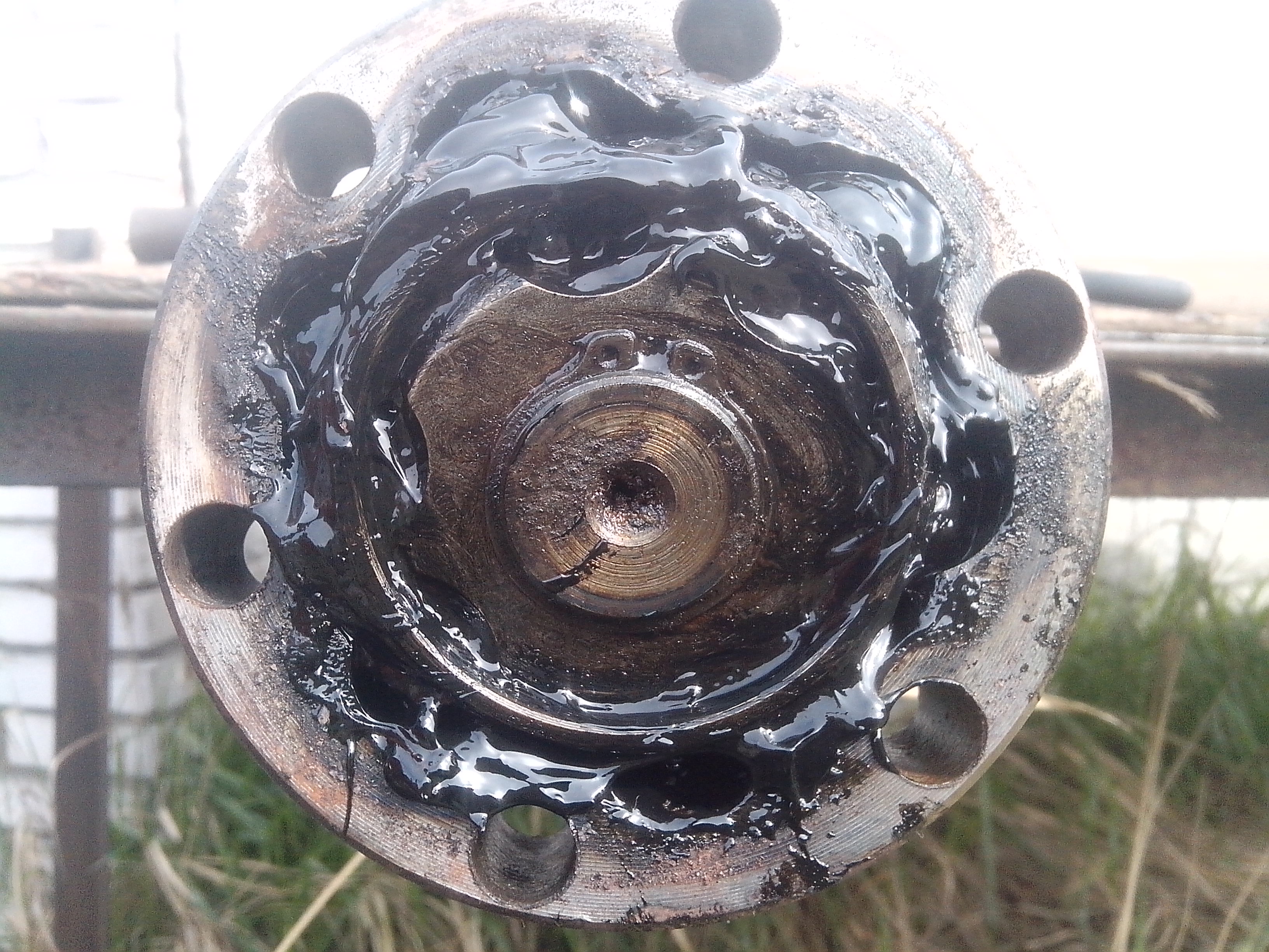

сергей7575, в данной процедуре всего один подводный камень – открутить шесть болтов крепления шруса к фланцу ступицы. Не поскупитесь на хороший шестиганник и приготовьте трубку удлиннитель для него. Когда болты выкрутите, дальше все просто. Резким рывком выдергиваем привод из редуктора и несем на стол или верстак. Берём маленькую плоскую отвёртку и равномерно по окружности забиваем под развальцовку наружней заглушки шруса. Развальцевав и сняв заглушку, видим заветное стопорное кольцо
[attachmentid=121624]
снимаем его и стягиваем шрус со шлицов. Снимаем старый пылльник выкидываем, моем полуось, ставим новый пыльник.

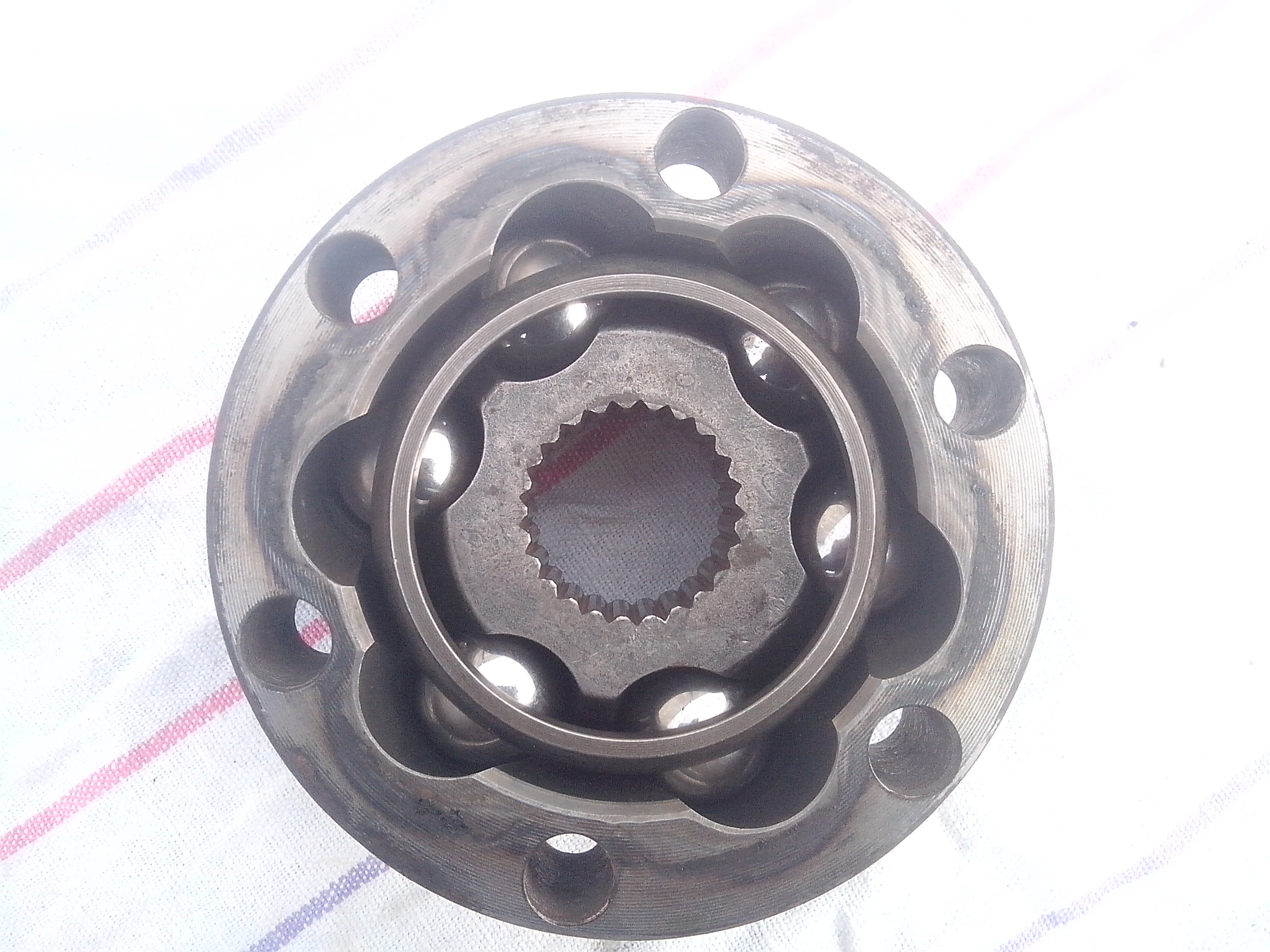

Перед тем как поставить шрус обратно, я его разобрал и отмыл
[attachmentid=121625]
Собрал, поставил (предварительно смазав шлицы на приводе), застопорил и набил смазкой шрус, шевеля его на приводе. Затем заложив смазку в пыльник одел его на шрус и затянул хомутами. С наружней стороны шруса добавил смазки и закрыл наружнюю заглушку.

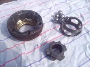

При сборке самого шруса, обращаем внимание на ориентацию внутренне и наружней обоим, относительно друг друга
[attachmentid=121626]
