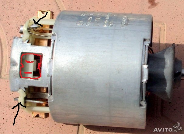

Всем привет! короче на Авито Номер объявления: 371296088 ,сейчас ссылочку попробую вставить)))
https://www.avito.ru...ira_b_371296088
или этот https://www.avito.ru...asti_i_ak...?ра
Я себе правда заказал Тайвань , но все встало как надо! Единственный минус ,это то что моторчик продается так как он есть! Я имею ввиду там не фишки как на старом. Ее можно вставить,но я не стал курочить старый! просто припаял два провода с концевиками в "маму" и все!

нарисовал как смог))) там где фишка должна быть там ее нет((( но решение очень простое! два провода и все! И еще, снимайте аккуратнее крыльчатку!!!!
