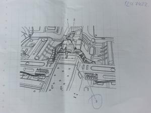

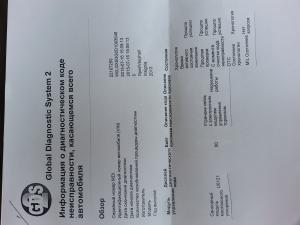

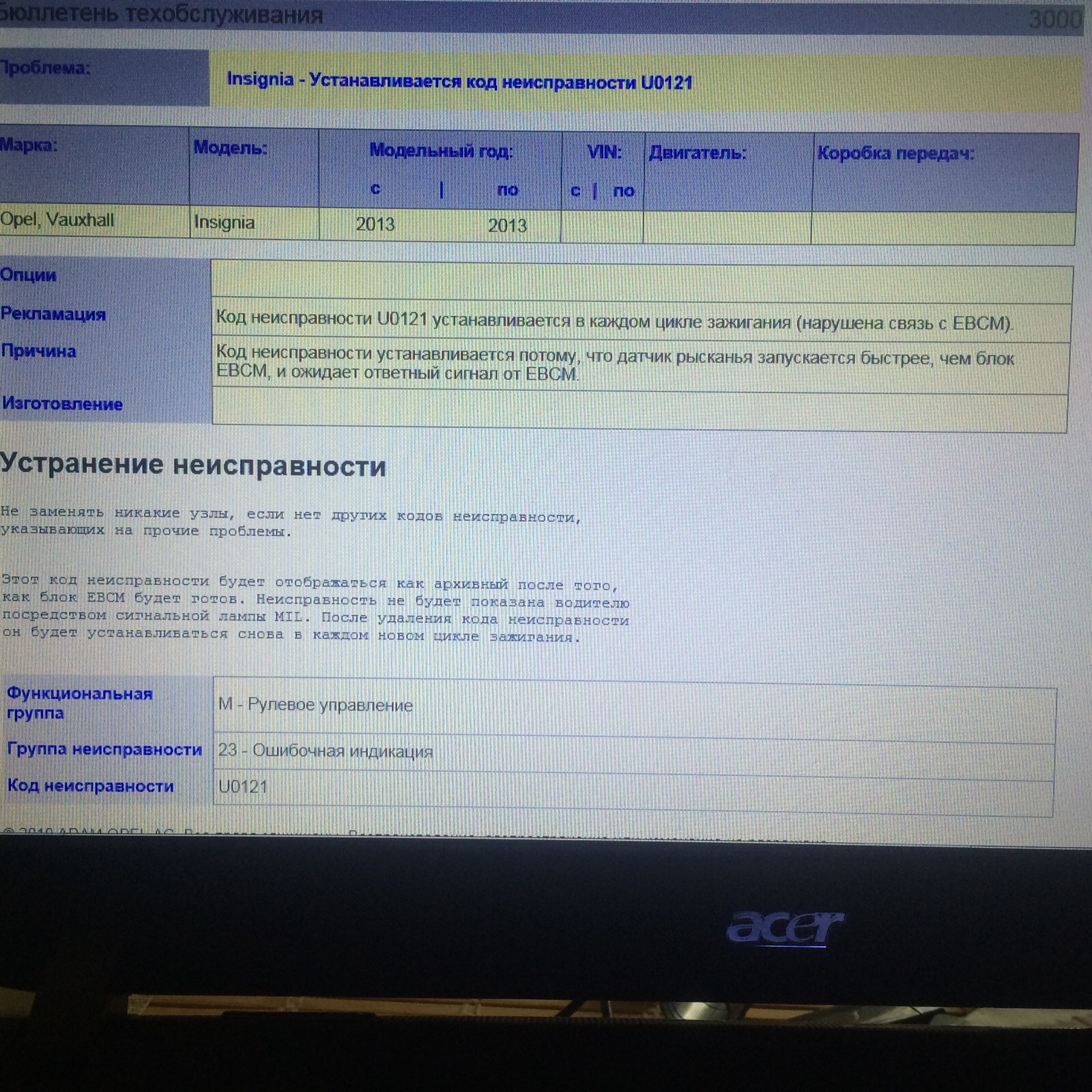

На прошлой недели был у диллера опель на носовихенском шоссе, у меня там работает друг (к сожалению салон закрывают) и вот, что они мне поведали грубо говоря...'' сенсорный модуль многоосного ускорения u 0121 '' утрачивает связь с '' электронным модулем управления тормоза''... ниже приложу фоты с номером детали и где её искать...
Короче: машина думает, что она перевернулась и выключает подачу топлива
