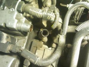

Сегодня нашел причину плохой вентиляции картера. Надеюсь, что поможет. Прикладываю фото. Еще осталось поменять прокладку поддона. Еще раз благодарю tor323 [attachmentid=123551]

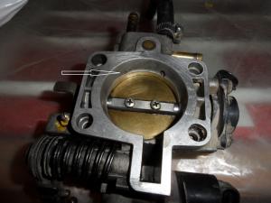

Немного продолжения истории. Нашел еще один непроходимый путь для картерных газов. Причина в забитом очень маленьком отверстии, идущим от клапанной крышки во впускной тракт. Выяснил, что оно забилось путем продувки (не продувалось)) Прочистил проволокой. На фото показал данное отверстие. Остальные отверстия продувались свободно, но для надежности их тоже промыл. На втором фото показал шланг, который идет к забитому отверстию.

То есть тот тонкий сапун который идёт из клапанной крышки ?
Когда заводил свой двигатель то там разряжения я не чувствовал-подумал что там какой-то хитрый клапан стоит
Можешь проверить на заведённом двигателе звук свистящий будет идти без шланга ?
Ну и если штуцер пальцем закрыть почувствуешь разряжение ?

У меня разрежение и до чистки было. Под клапанной крышкой, крышку маслогорловины немного притягивает. А из отверстия для щупа идет воздух, немного, но чувствуется. Когда добавляешь газ, поток воздуха заметно уменьшается. Говорят, это уже из-за колец на поршнях.

Я помню, что упоминали. За что еще раз благодарю. Просто нашел первый патрубок (см. самое первое фото), идущий из картера в крышку, предположил, что говорили про него. И только потом нашел еще забитый отвод от крышки во впускной коллектор.

Serega_80, Ты можешь снять тонкий сапун который идёт после заслонки и потом взять проволоку 1-2 мм и потыкать в штуцер в заслонке ?
Я тут вчера тыкал сначала 2-х мм-ой проволокой потом 1-мм -заходит на 3 см а потом тупик
Там должна быть сквозная дырка ? Проверь отпишись(или кто из форумчан сможет проверить)

vas320, отверстие естественно сквозное, если не протыкается значит забито(закоксовано), лучше дроссель снять и так пробивать чтоб в коллектор не посыпалось, проволку берите сталистую и загнув край проворачивайте как сверлом, так и пробъёте, на снятом дросселе можно взять тоненькое сверло и изнутри прочистить, сначала тонким потом побольше, там всего 1.5 мм должно быть, максимум 2.
Вот собственно и сама тема по вентиляции...http://forum.opel-cl...o...58154&st=20, там за это отверстие уже всё есть.

Про него и писал (на фото показано) Не продувалось это отверстие, прочистил стальной проволокой.
