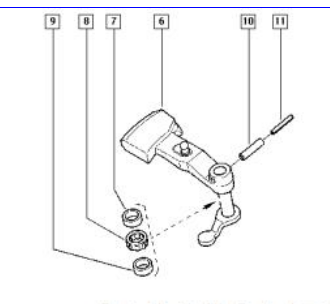

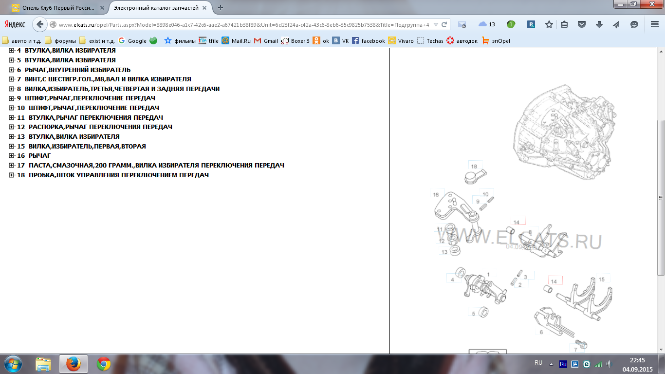

Цитата(nefed @ 18.8.2015, 22:13)
значит вода попало через дельфинчик.то есть рычажок который уже двигает тросики.вот он разболтался.появился люфт.вот там зазоры туда и набивалось вода.ездил по глубоким лужам неделю...
вот разкололи коробку.поменяю пару типол сухарей.и всё люфта нет и зазоров течи не будет.ремонт 2500руб.
подскажи номера деталей которые пришлось поменять, что бы не болталась эта кулиса ( дельфинчик ) как ты её называешь. тоже есть такая проблема, поменял сцепление, выжимной , но из за шаткости кулисы передачи иногда с хрустом втыкаются. номера оригиналов нашёл на экзисте, но ценник у одной втулки 1000р. примерно, а их нужно вроде штук пять если не ошибаюсь. аналогов не могу найти.

и меня очень интересуют аналоги этих деталик под номерами 7,8,9
[attachmentid=124246]
и вопрос со соскакиванием тросика с даннай кулисы, решили следующим образом:
на металлический шарик на кулисе, на которую надевается тросик, наварили резьбу( тоненькую) от болта, в шляпке болта просверлили отверстие и поставив трос на место притянули гаечкой.
всё это было сделанно при замене сцепления, дабы трос уже слетал...
очень хорошая альтернатива покупке нового троса за 6000р.
Посмотри здесь
http://auto-mechanic...niki-kpp/page_2
Верхний подшипник он с сальничками, резиновые уплотнители. Низний подшипник без уплотнителей. Между ними устанавливается пластиковая дистанцирующая втулка, у меня она была нормальная. Изнашивается в основном оська вилки, но я менял вместе с подшипниками.
