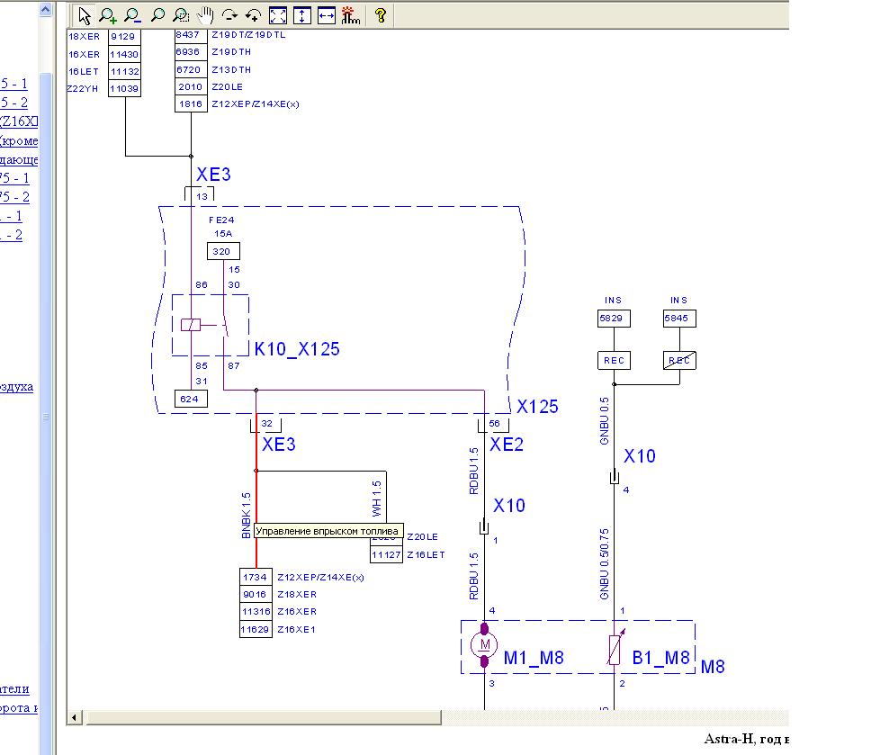

Цитата(tor323 @ 26.8.2015, 14:52) Просмотр сообщения
На этом предохранителе только бензонасос и его реле, замыкать там по идее не чему, либо проводка либо насос, разьём насоса стоит на задней балке...может в нём проблема,
Но там ещё и все 4 форсунки кто-то подключил на постоянный "+" зажигания... (к "и его реле")
Так что проводку и там смотреть не мешает.
Да Вы правы и форсунки запитаны от реле бензонасоса...забылся извиняйте,...будем говорить тогда не "его реле" а реле впрыска топлива если это принципиально, оно и на мультеках и симтеках и мотрониках таким является но как реле бензонасоса.
но самое главное по проблеме дело не в цепи форсунок т.к. симптомы при ускорении это не их...фосунок рук дело.
