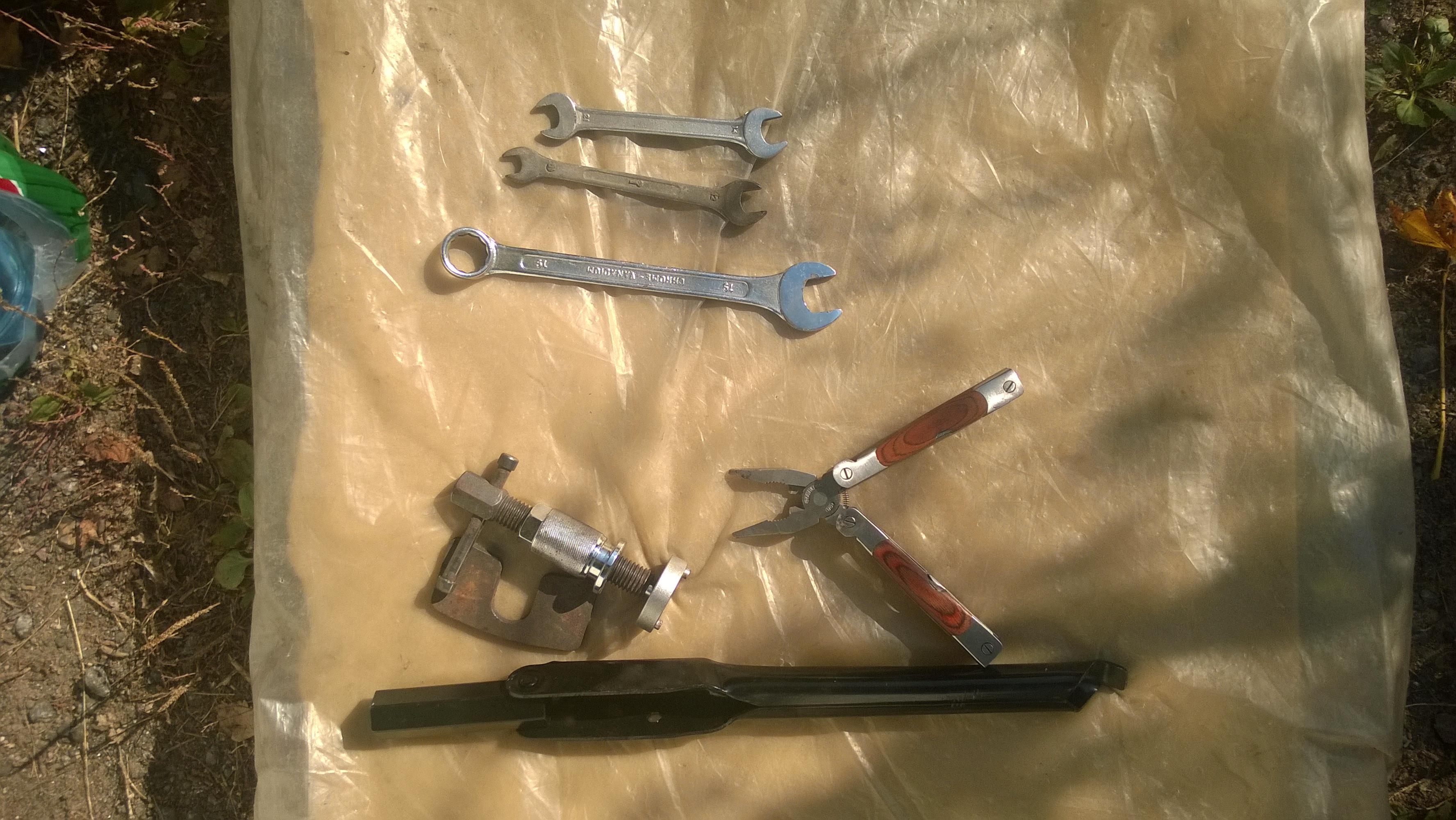

Замена задних колодок- 30 минут.
Инструмент

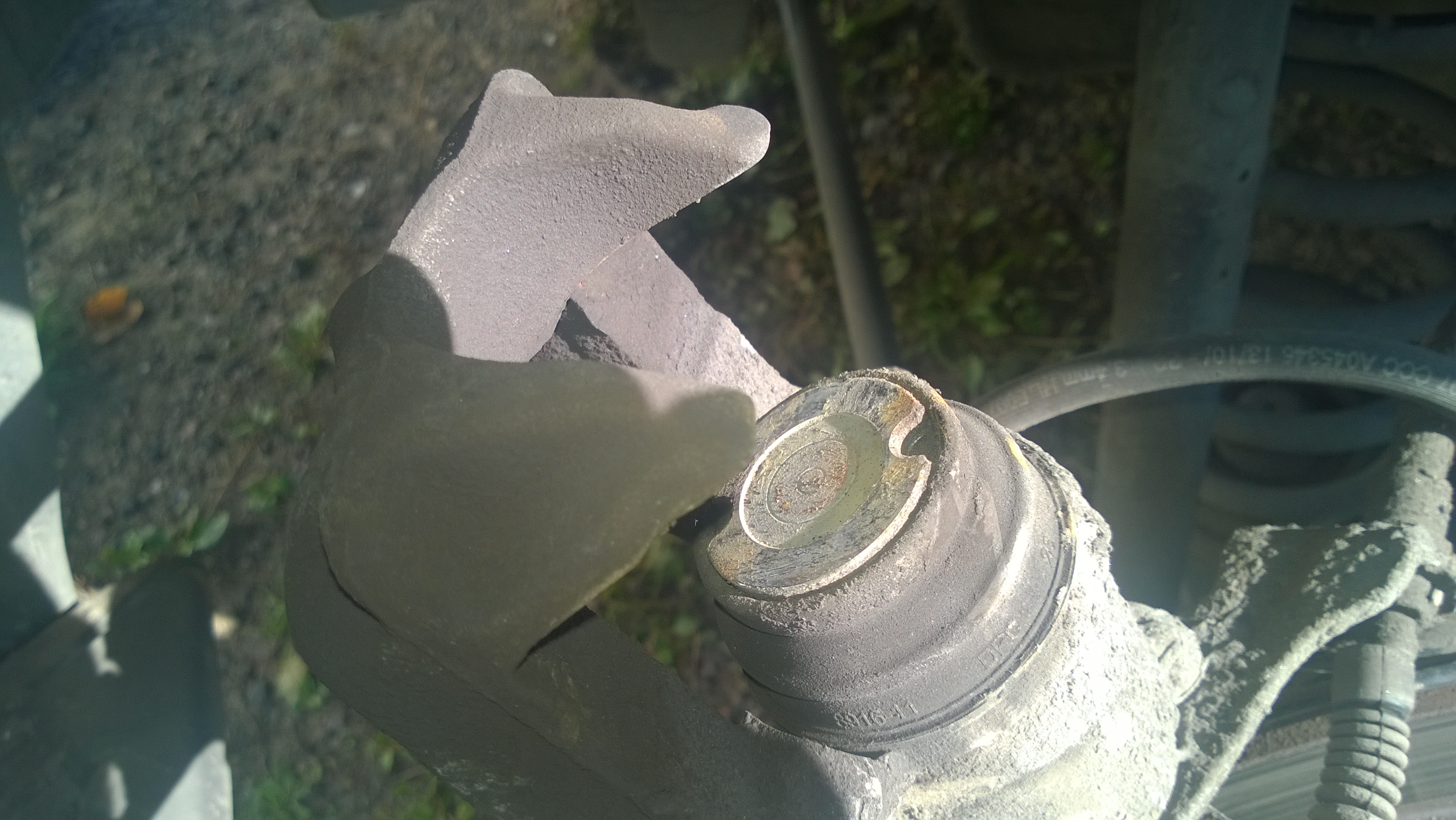

Суппорт с еще невзведенным поршнем
[attachmentid=124346]

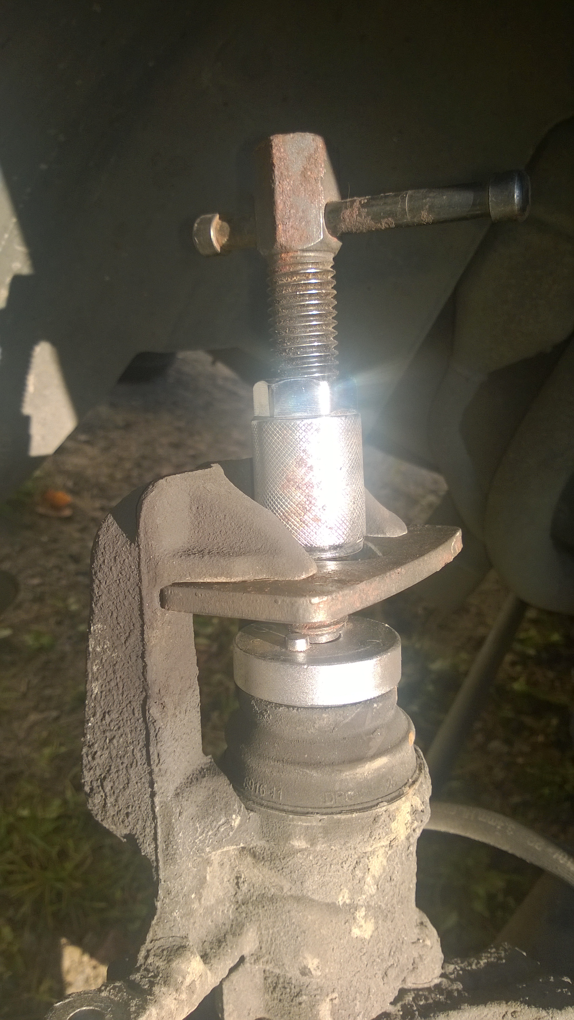

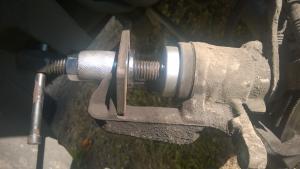

Приспособа для взведения поршня
[attachmentid=124347]
Поршень взведен
