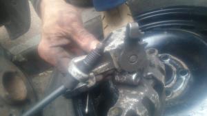

Расскажите пожалуйста кто-то перебирал задний суппорт, а точнее меняли ли прокладку под ручник??? Очень хитрая конструкция и у меня не получилось её разобрать.... Весь шок в том что несколько сервисов просто отказали... Послали к диллеру ))))) [attachmentid=124564]

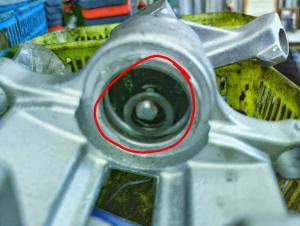

Рассказываю как все закончилось.... Нашёл 3 сервиса которые берутся за это, остальные посылают за новым)))) В сервисе сумели разобрать за 10 минут))) отослал на 4 часа... Перебрали, покрасили, собрать не смогли))))) Сказали завтра будет специальный человек, тк он на выставке.... Приехал и о чудо собрал за 20 минут)))) Прилагаю фотку проблемы обвел стопорное кольцо которое надо было снять и поставить его тоже проблемно)))))) [attachmentid=124657]
Всем спасибо.... Обошлось в 2300 с материалами, снятием, установкой и прокачкой. Самому понял не надо лезать конкретно в это место...
