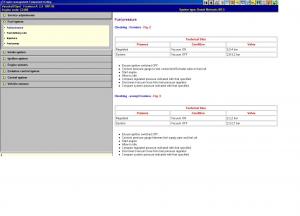

#9 alekseyka77
alekseyka77
  • Cообщений: 811
  • Город:Москва, СЗАО
  • Автомобиль: OFA 5-dvr c24ne with air conditioning and GBO
Отправлено 22 Ноябрь 2015 - 13:24
[attachmentid=125997]
3.2 - 4.0 бар.
2.8 - 3.2 бар при снятой трубке с регулятора давления.
производительность насоса 0.8 - 1.2 литр/30 сек (с обратки)
Уменьшить малореально, только заменой/колхозом РДТ...
Сообщение отредактировал alekseyka77: 22 Ноябрь 2015 - 13:26
Не хотите по-хорошему - вазелин исключим!
