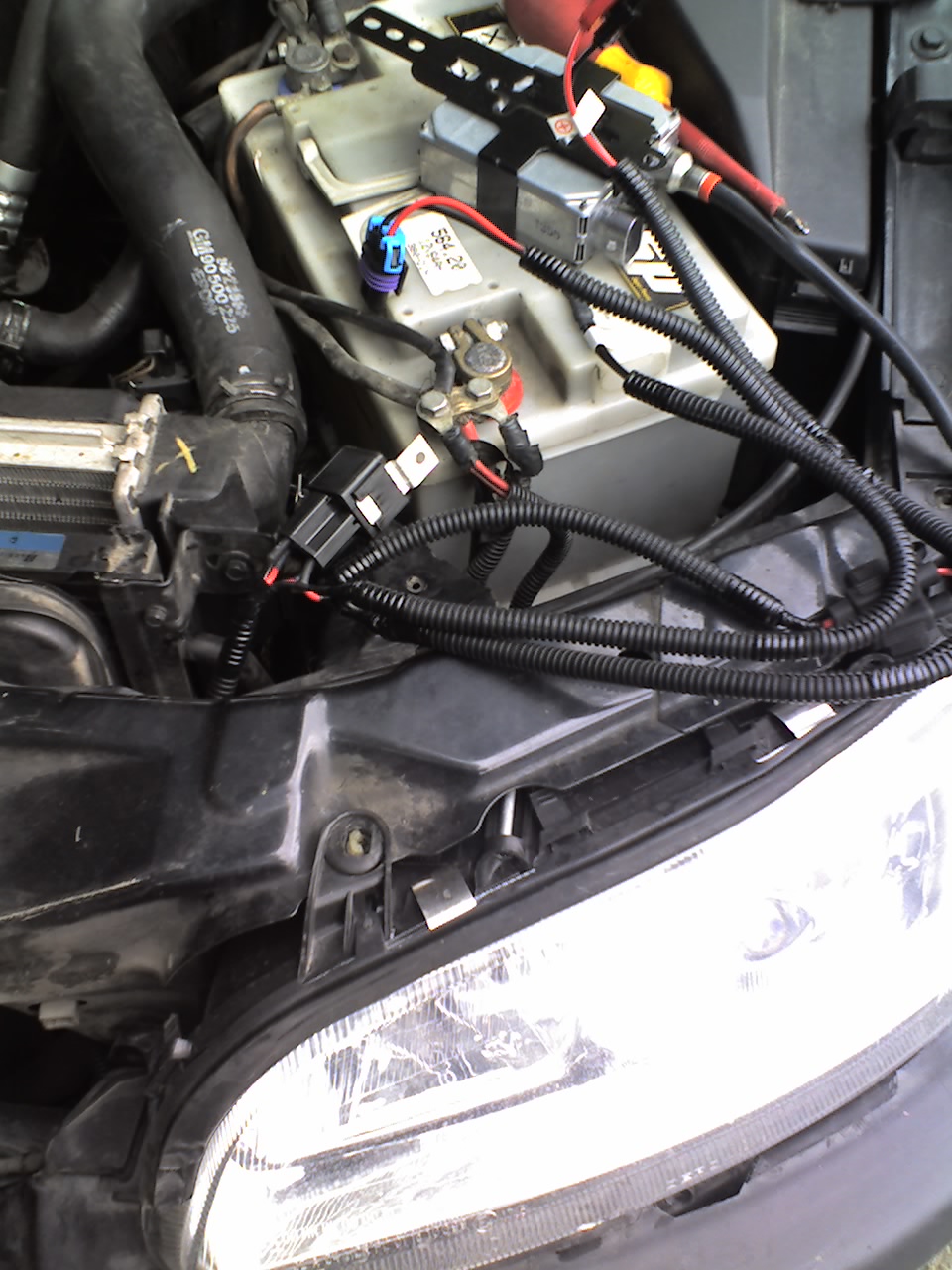

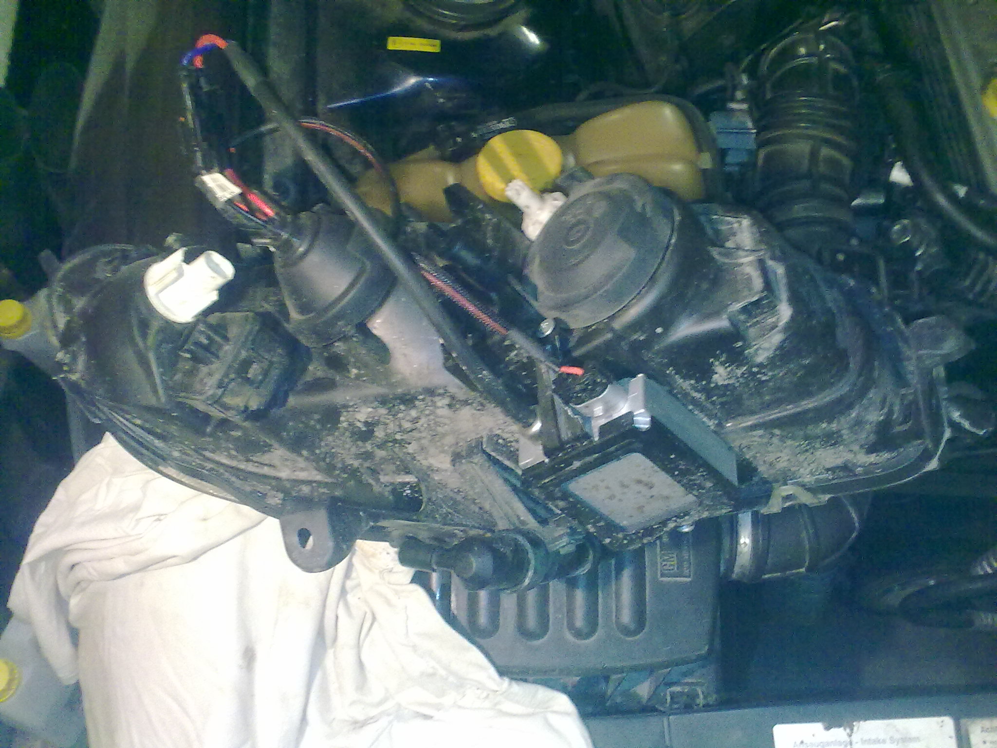

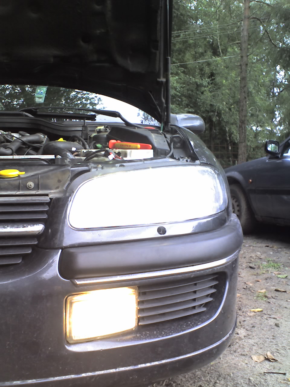

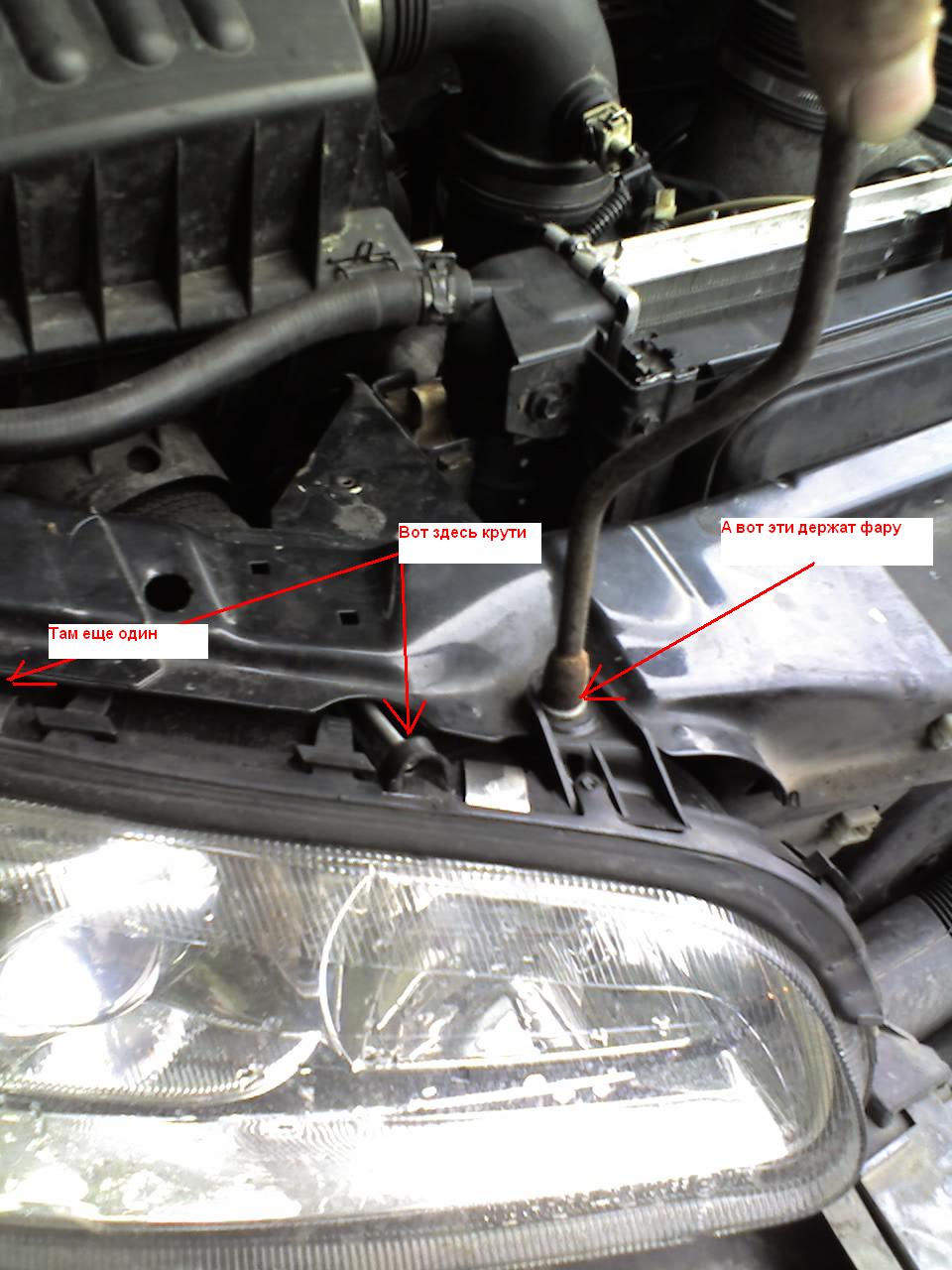

Начинаем с того, что снимаем фары [attachmentid=5633][attachmentid=5634][attachmentid=5635][attachmentid=5636] далее ставим лампы ксенона и проводим провода [attachmentid=5637][attachmentid=5638][attachmentid=5639] теперь нужно найти место и закрепить баласты, я закрепил их вот сюда[attachmentid=5640][attachmentid=5641] второй баласт [attachmentid=5642] проводим провода между баластами[attachmentid=5643] далее собираем все назад и наслождаемся)))[attachmentid=5644]
Использовался ксенон Philips H1, извеняюсь за качество фото

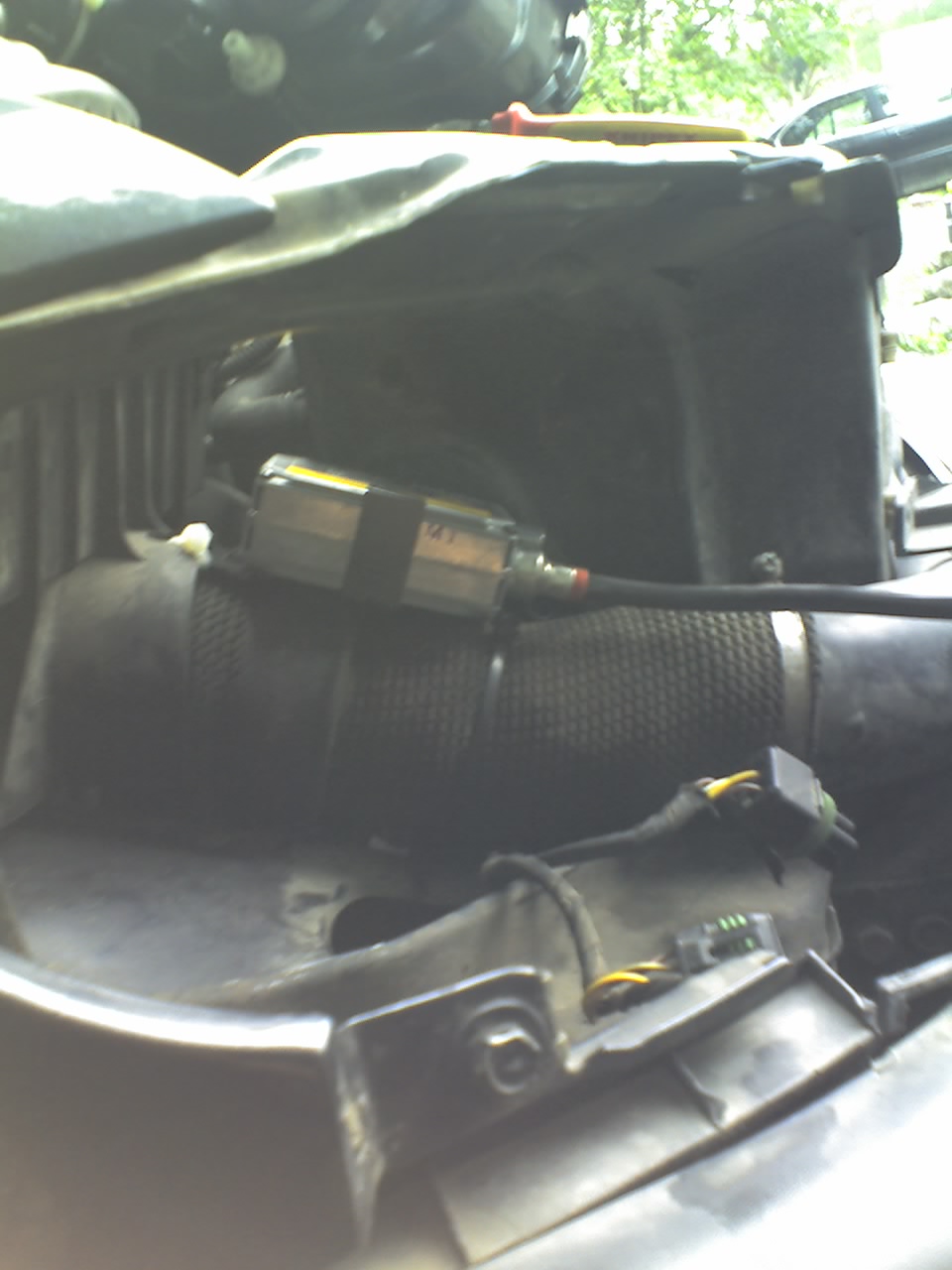

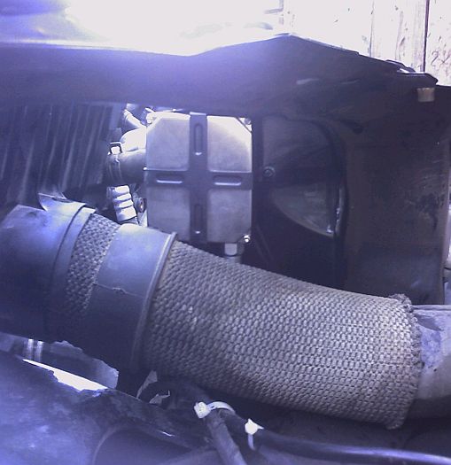

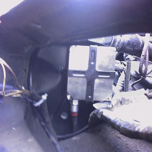

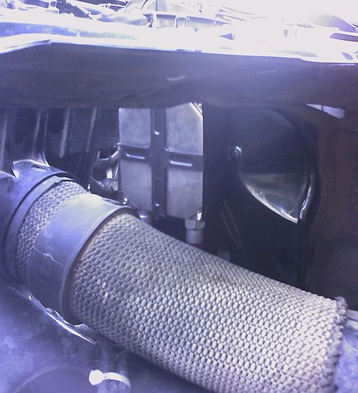

Добавлю только один из возможных вариантов размещения блоков, обеспечивающих их защищенность и незаметность.
Блоки крепятся на комплектных крепежах и двуст.скотче, наклеенном в форме буквы Г rolleyes.gif в пару слоев (по месту сразу будет понятно аб чём речь).
Для правой фары вот так
[attachmentid=9399] [attachmentid=9400] [attachmentid=9401]

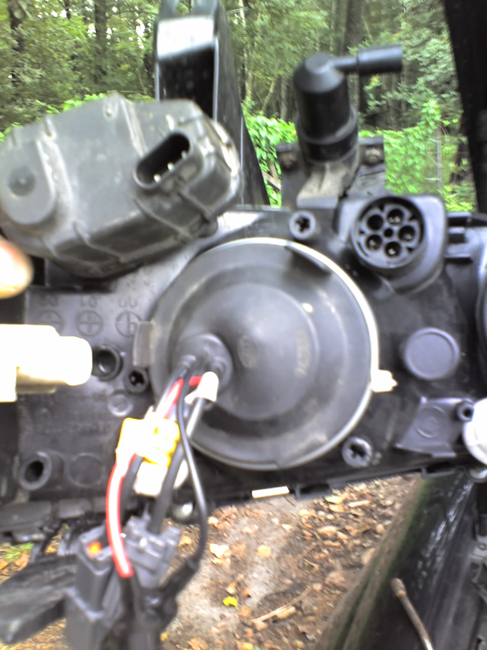

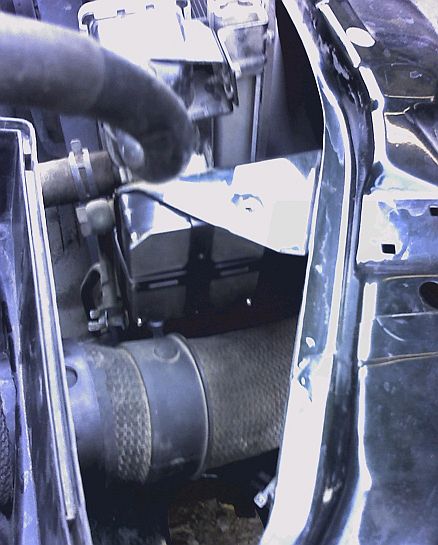

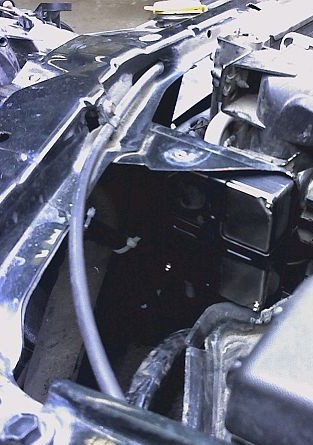

Для левой фары вот так
[attachmentid=9402] [attachmentid=9403]
По левой фаре такое размещение удобно при АКБ до 65 Ач. Большая емкость, а соответственно и габариты заставят спрятать блок глубже, т.е. ещё ближе к фаре. (Это может затруднить замену лампы дальнего света)

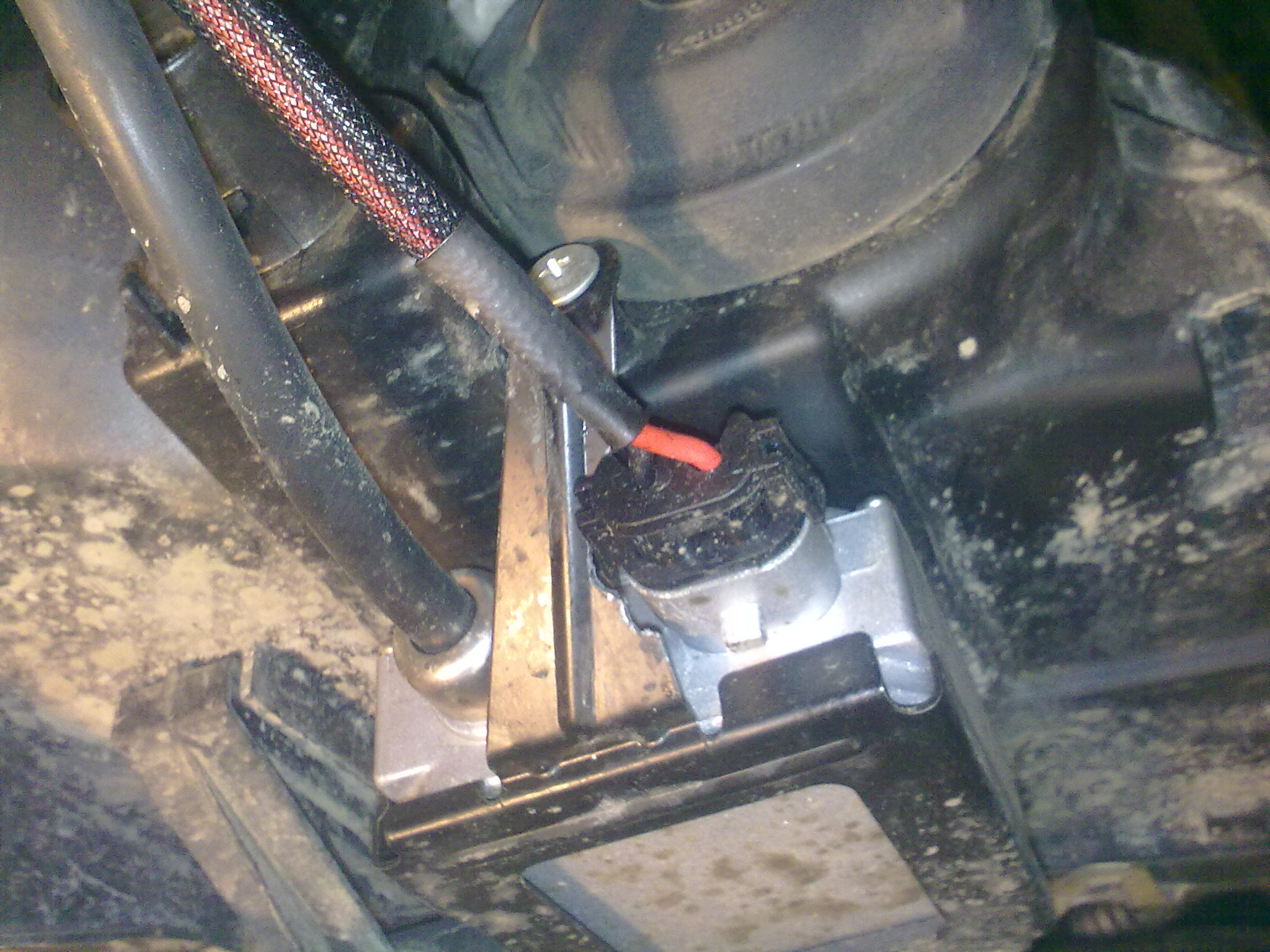

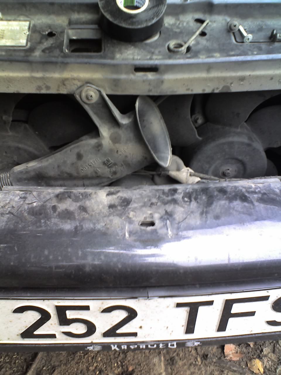

А вот так выглядят эти крепления в оригинале, с блоками розжига SHO-ME, правда пришлось немного подпилить...
[attachmentid=48070] [attachmentid=48071] [attachmentid=48072]
