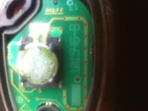

Приветствую всех!У меня случилась неприятная ситуация.Чистил панель.и натекло на иммобилайзер.началась аварийка сама по себе работать и т.д и тп.Снял иммобилайзер..Прочистили спиртом все контакты.После установки обратно все стало нормально.Но при повороте ключа лампочка иммо часто моргает.не принимает ключ как мне обьяснили.Слетел иммобилайзер.Подскажине как его привязать обратно что бы работал?Связь с машиной через диагностический разьем есть!
П.СЕсть снимки платы ключа и иммобилайзера!

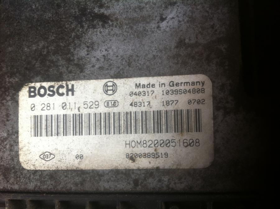

вчера смотрели на диагностике иммобилайзер жив.он отвечает на действия через разьем диагностики.надо будет где то рыть карр пас .что бы привязать ключи.так мой парнишка сказал.он с адактом.ру работает.он с кем то пообщался на форуме и попытается сегодня вытащить дамп с мозгов машины.там можно помимо кар пасса вообще отключить иммобилайзер!Подскажите мне как лучше вытащить дамп с этой микросхемы!Фото ЭБУ прилагаю.

Скачали с флеш памяти мозгов дамп.есть на этом форуме люди который могут вытащить кар пасс с дампа?или изменить в дампе что бы оффнуть иммо?
