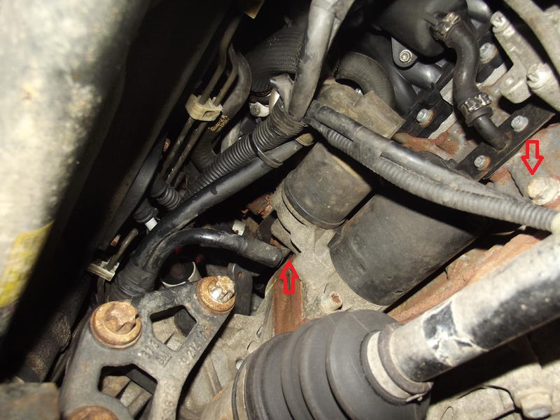

Второй вопрос: Как снять стартер? Один болт скручивается без проблем, а второй (дальний) нельзя даже нащупать.
Фотка прикладывается
Я так понимаю, что со стороны коробки должен быть длинный болт?
Что бы в тёмную не разбирать, тоже прошу о совете.

Второй болт (верхний) со стороны коробки.
Рычание может идти от втягивающего, медленно возвращается или залипает.

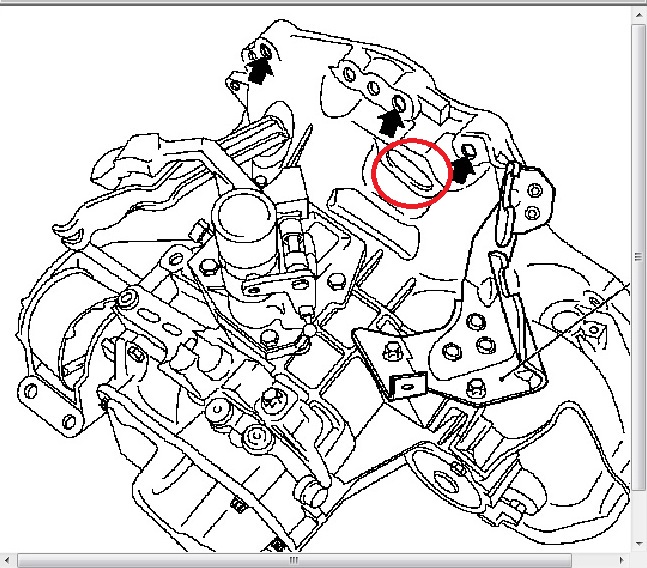

Случилась печалька, снимал стартер, верхний болт выкручивается через технологическое отверстие в кожухе маховика, со стороны сцепления, в документации написано: "ВНИМАНИЕ! Не уроните болт в кожух сцепления!", а я не послушался... Нет что бы заткнуть дырку вместе с болтом и битой, пока не сдерну стартер, так нет решил вытащить биту. Теперь весь в раздумьях, как его извлечь на свет божий. Может есть у кого мысли или опыт в подобных мероприятиях?

Магнитной, телескопической указкой, типа -антенна телескопическая с магнитом на конце. В радиодеталях обычно продаётся. Или соорудить масенький электромагит - на проводе закатить, и ... Всёрано потом разбирать...
#5 valli
valli
  • Cообщений: 178
  • Город:Эстония Нарва
  • Интересы:Opel Agila 1.2
  • Автомобиль: Opel Agila A Z12XEP Twinport 1.2 59KW 80PS 1229 f13
Отправлено 18 Май 2016 - 07:06
Гибкий тросик+магнит, подтянуть до тех. отверстия и перехватить пинцетом.
