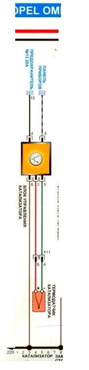

мужики, а у кого-нибудь установлен блок управления катализатором? Изображение
ASTIK, можно и поставить, но будешь понимать, что лямда отключилась по херовой работе мотора

lexa555, там чек будет загораться. но лучше чек пусть горит, чем высаживает мне электрику))
а блок управления катализатором что делает? может это аналог ЛЗ какой то

Цитата(lexa555 @ 18.3.2016, 9:37) Просмотр сообщения
Лёха прав по предохрану!
Эта штуковина показывает, что катализатор перегрев. Там лампочка на приборке загорается. Не думаю, что оно влияет на работу двигателя.

вопрос, где этот датчик стоит и где от него провода?
а то у меня лампочка эта то горит, по подмигивает - напрягает)))

lexa555, по схемам видел, что датчик у катализатора. Ищи в том районе. Если их никто не ликвидировал.

по идее он должен температуру выхлопа измерять. как полезу в ту часть, посмотрю))

Попозже разделю тему. Это датчик перегрева катализатора. Находится на самом катализаторе. НА драйве где-то видел. Такую штуку ставили на японских версиях Омеги, такая здесь только у тебя smile.gif Сними приборку, вытащи эту лампочку и не засоряй себе мозг.
