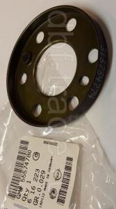

#8 Демьян
Демьян
  • Cообщений: 2 373
  • Город:Новороссийск
Отправлено 20 Июнь 2016 - 20:12
Цитата(bog_dan91 @ 20.6.2016, 18:29) Просмотр сообщения
На яме или лёжа под машиной снимаешь стартер дальше через маленькое окошечко( о котором знают не все) снимаешь датчик. Устанавливается в обратном порядке. Кольцо имеет одну дырку с загнутыми краями эти края должны входить в дырку на коленвала при этом кольцо не должно перекрывать отверстия под болты крепления маховика. Такое положение одно, защита от дурака имеется.
Знаю я про это окошечко. А вы уверены, что через это маленькое окошечко правильно поставили датчик?
На счет положения кольца и дырок на коленвалу вы ошибаетесь.
[attachmentid=129597]
У кольца две дырки с загнутыми краями, причем эти дырки разные: круглое и овальное. Кажется овальное ставится напротив первой/четвертой шатунных шеек.
На торце коленвала всего восемь отверстий: шесть под болты и два под выпуклости на импульсном кольце.
[attachmentid=129598]
Защита от дурака заключается в том, что только в одном положении, отверстия маховика совмещаются со всеми резьбовыми отверстиями коленвала.

Через окошко за пол часа меняю датчик , датчик изначально ставился на мотор со снятой коробкой, результат тоже, тестировал датчик установленный на машину, импульс на мозги приходит. Если кольцо поставить в неправильное положение то оно на пол миллиметрам перекрывает отверстия под болты маховика

Отправлено 21 Июнь 2016 - 00:39
Одна

Отправлено 21 Июнь 2016 - 11:05
Цитата(bog_dan91 @ 21.6.2016, 0:39) Просмотр сообщения
Одна
Другая.

Отправлено 21 Июнь 2016 - 18:59
Вот картинка новой оригинальной детали. Если две - прошу пруф

Отправлено 21 Июнь 2016 - 20:58
Это третий вариант на С-шку. Перед снятием этого кольца сделал отметку и иного варианта при установке не рассматривал. Кстати, после сборки все заработало хорошо и без ошибок. Тем не менее, сдается мне, что смещение резьбовых отверстий на коленвалу меньше, чем разность диаметров на колене и кольце, и ощутимо только при установке маховика. В общем смысл в том, что это кольцо можно поставить вверх ногами.
