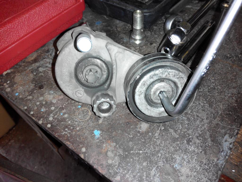

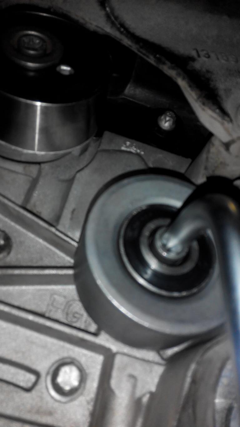

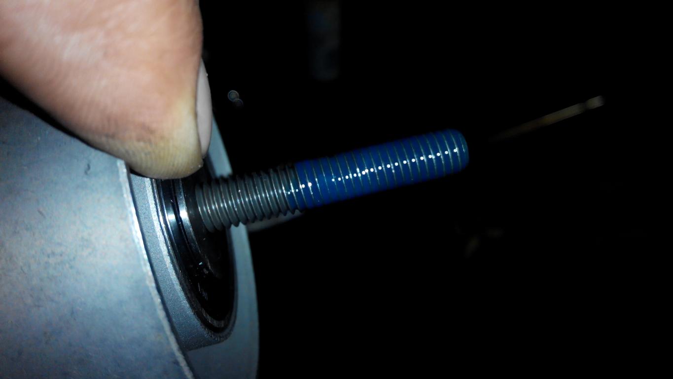

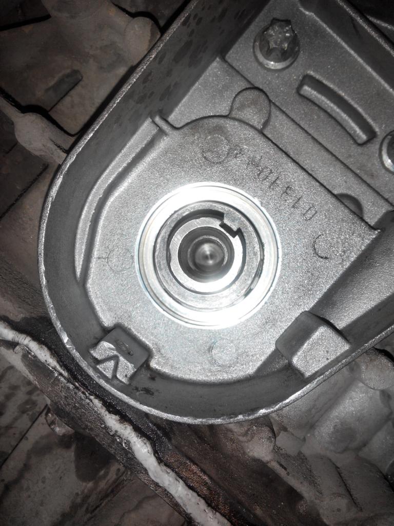

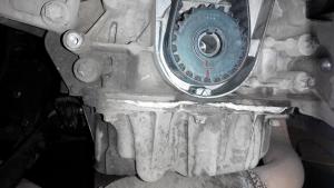

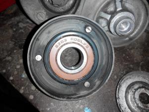

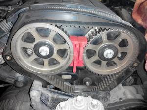

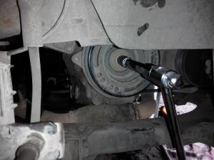

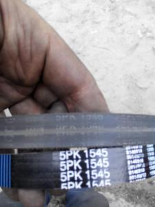

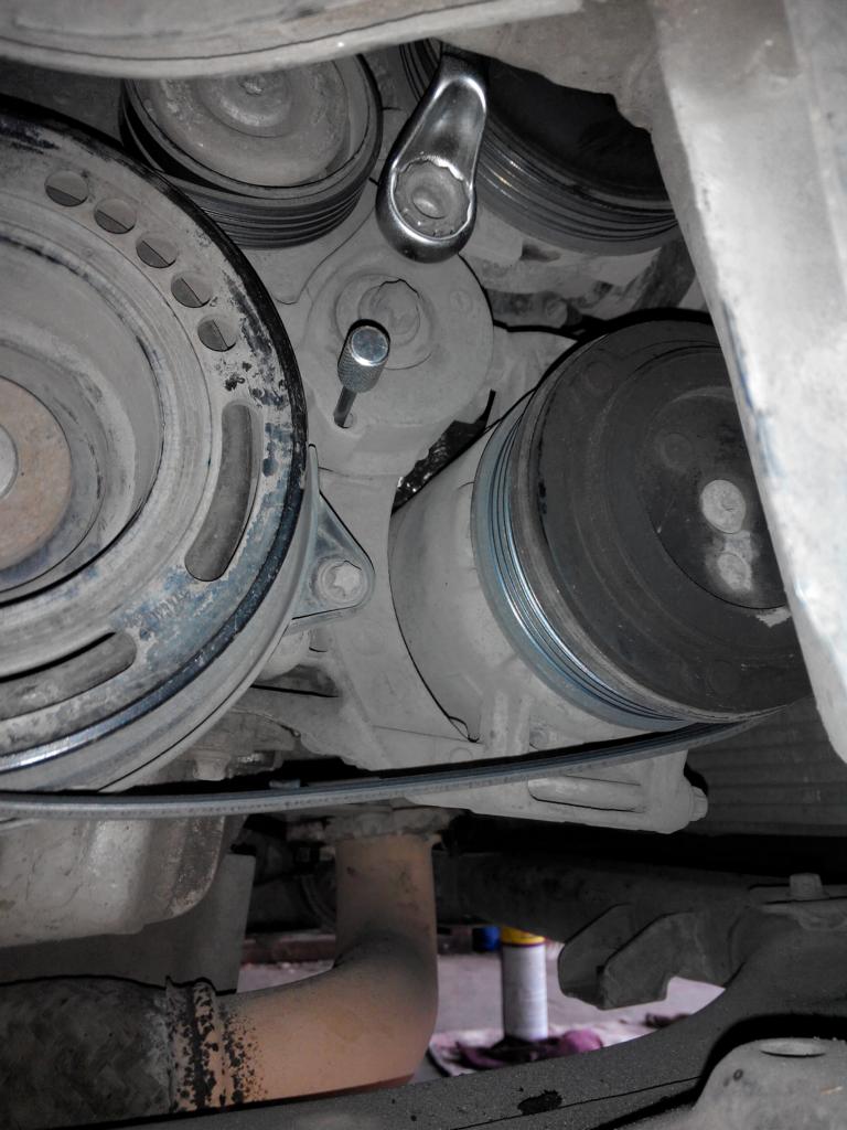

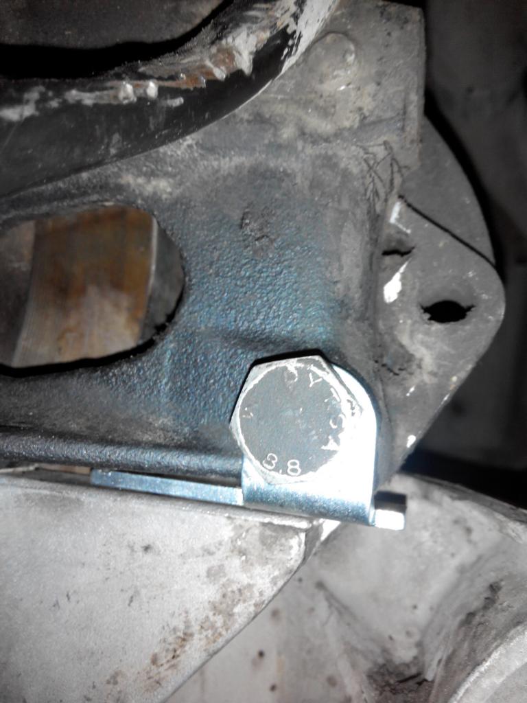

Замена роликов, сальника КВ и ремня допагрегатов
Техкарта по замене ремня ГРМ
