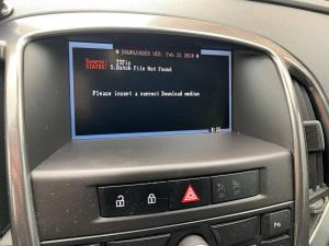

Всем привет!
Надо же было так накосячить.
Скачал прошивку CD500_DVD800_Black_Red-16_3_MY11_9.4 v102 https://yadi.sk/d/d9xAKxgjzELdx
для модельного ряда 2010 года, не вникая и установил и на процентах 7-8% загрузка остановилась и появились ошибки с надписями на черном фоне, как у многих ребят тут. Но они как то восстановили свою магнитолу, а у меня не получается. Скачивал какую то пилюлю из драйв нашел у парня(ему помогло) а у меня даже не считывает ничего и не начинает никакого действия даже. Помогите совсем без звука в авто остался.
Магнитола CD500 Opel Astra J 2010 год.

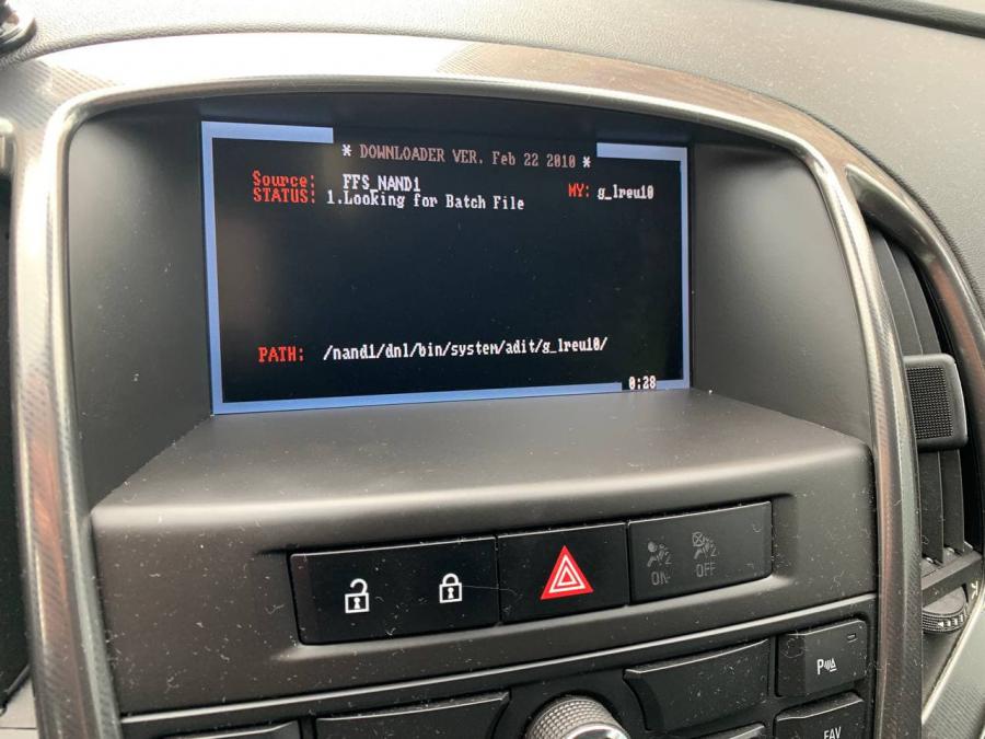

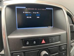

#88 KakEto
KakEto
  • Cообщений: 7
  • Автомобиль: Opel
Отправлено 14 Май 2021 - 15:38
Вот такие ошибки пишет

#89 Амбр
  • Cообщений: 32 897
Отправлено 14 Май 2021 - 16:12
@KakEto ну так ничего удивительного, что прошивка не начинается. В оригинальной прошивке MY10 нет такого каталога!
Ваша вот эта: https://cloud.mail.r.../sC3o/tsvT7YaGu
MY11
#90 KakEto
