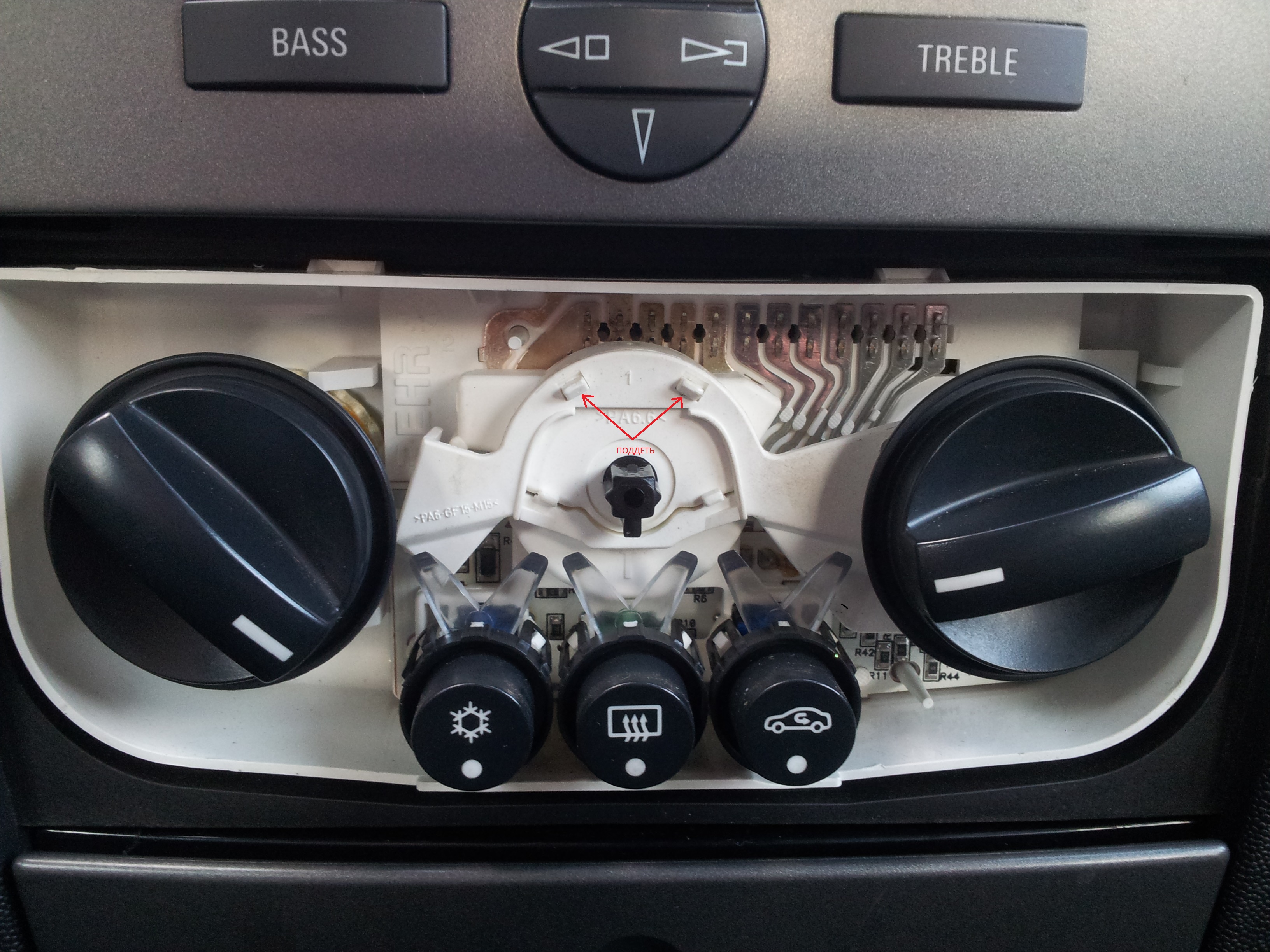

Не знаю, было уже или нет, делюсь опытом замены ламп подсветки в модуле управления вентилятором/отоплением (для ручного управления):
1. Снимаем декоративную панель, закрывающую внутренности модуля, для этого выдвигаем пепельницу и аккуратно по краям снизу начинаем тянуть ее на себя. После того, как нижние фиксаторы освободились, нужно аккуратно освободить верхние, так же потянув на себя верхнюю часть панели (она может зацепиться в магнитолу, нужно быть внимательным):
[attachmentid=106115]
2. Затем необходимо снять ручку регулятора скорости салонного вентилятора. Просто аккуратно тянем ее на себя:
[attachmentid=106116]
3. Снимаем и вынимаем на себя рассеивающую пластиковую пластину. Для этого освобождаем ее из защелок и, поворачивая, тянем на себя:
[attachmentid=106117]
4. Далее вытягиваем на себя старые лампы и ставим до упора новые. Мне для вынимания ламп пришлось прибегнуть к помощи плоскогубцев, плотно сидели:
[attachmentid=106118]
P.S. Под шумок решил заменить лампу в плафоне освещения багажника, ибо не горела. Был сильно удивлен, когда весь плафон с целой лампой вывалился на пол багажника, видимо, его еще на заводе забыли подключить ))) Нужный разъем был найден болтающимся в районе розетки багажника, под обшивкой.
