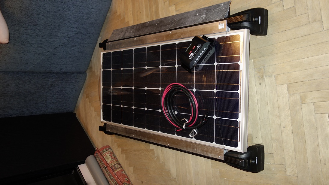

Есть разные варианты установки солнечной батареи. Кто-то просто прикручивает к крыше, кто-то устанавливает на следящую систему и панель поворачивается за солнышком, меняя при этом угол наклона.

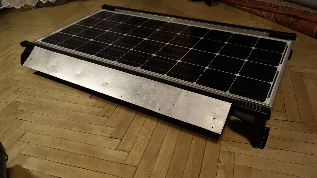

Я выбрал средний вариант. Поставил на штатные дуги THULE. на дугах у меня закреплен держатель тента.
Установка над крышей спасает данный участок крыши от жары, как на лендроверах в тропиках вдоль крыши идет еще одна панель.

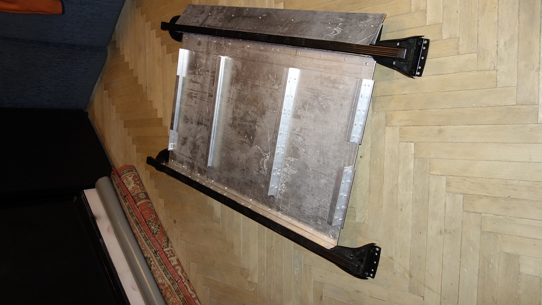

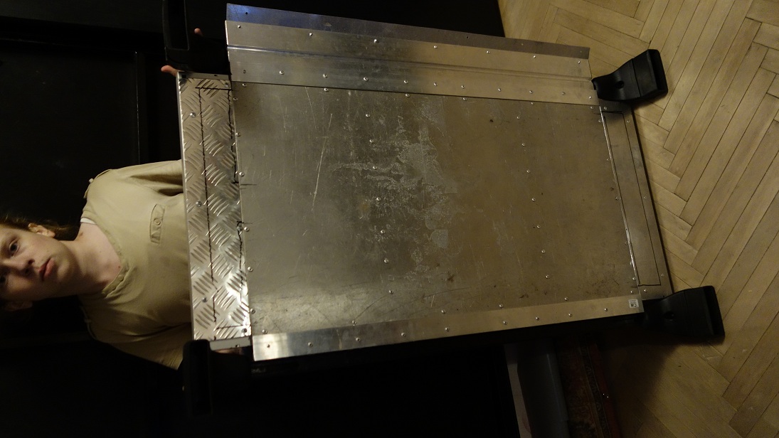

Итак подобрал подходящую по размерам панель, но устанавливать решил с рерами жесткости по принципу сендвича. Поэтому получилась достаточно жесткая конструкция. Почти попал с аэродинамикой. Для солнечной панели нужен контроллер и "специальные" провода. (вау, я сам не знал про провода, но купил)
в южных широтах работает как надо. т.е. где нибудь в испанщине она держит работу холодильника компрессорного и потолочного вентилятора, плюс подзаряжает второй акку, который за ночь этими девайсами слегка разряжается. Думаю по фото все понятно.
И , да, вся эта хрень не окупит себя никогда. )))))

ТРЯМ, еще многое зависит от самой солнечной батареи. Бывают монокристалические и поликристалические. Поли предпочтительнее, так как не имеют эффекта деградации в отличии от моно.
Сейчас достаточно много моделей поликристалических панелей на гибкой основе. И хотя у них гораздо меньшая эффективность, ими можно покрыть большую площадь за счет меньшей толщины и отсутствии потребности в жесткой раме.
Под батареи лучше использовать отдельный аккумулятор, который бы имел возможность двойного заряжания, как от штатной бортовой сети, так и независимой от батарей.

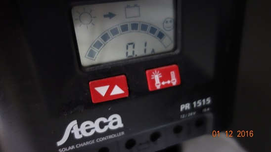

у меня второй акку так и работает. на стоянке от солнечной, а в движение через развязку УРА200 плюс от генератора.за состоянием акку слежу по контроллеру. там несколько режимов. какой ток заряда сейчас, какое напряжение, какой % зарядки акку и т.д.

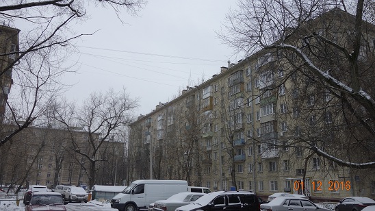

первоначальная идея у меня была такая же. по мере появления в бусе разного рода допов пришел к тому что есть. вот давай сделаем так. я лениво буду выходить к машине и фотографировать местность с небом и сколько в этот момент кажет контроллер. даже когда есть солнышко, то оно низко и коротко, потому как между домами зимой прячется. соответственно в пасмурный день ток - 0,1 а а уж если снегом присыпет. то и присыпет))))))
до выходных выложу несколько фото с показаниями.

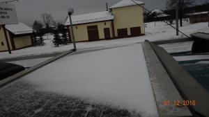

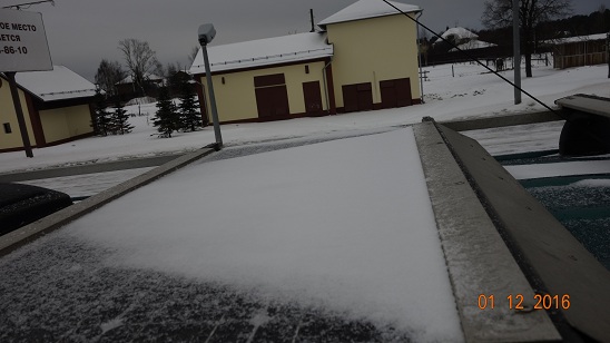

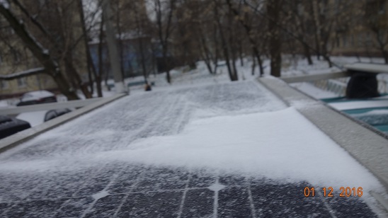

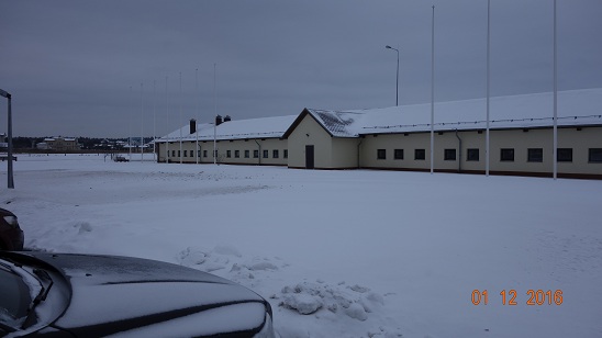

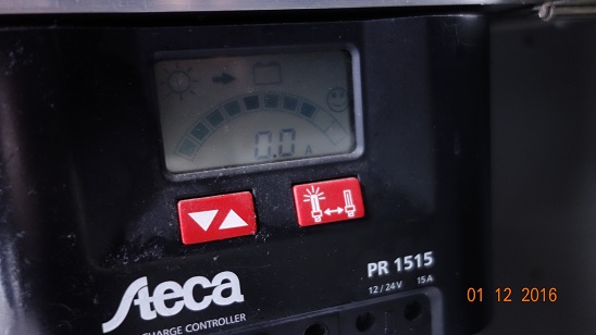

как обещал фото. 10 утра .не задымленное выхлопными газами подмосковное небо. не смахивал снежок с батареи для чистоты эксперимента.
Москва. фотографировал небо в сторону солнца))) несколько раз махнул по батарее щеткой. с третьего раза поймал пропадающее значение 0,1
ИМХО, проще купить новый акку, чем солнечную на это дело ставить.
кстати, сегодня, когда ставил второй акку после подзарядки дома, услышал жу-жу вентилятора потолочного и повытаскивал все предохранители от дополнительных девайсов авто. они так потихоньку "помогали" ему разряжаться , находясь в спящем режиме.)))
