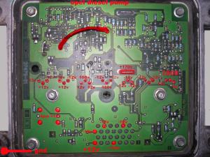

#12
Отправлено 04 Февраль 2017 - 12:22
Не прошло и месяца как всё сделал! Машина завелась и теперь на ходу! Всё сделал сам во дворе!
К сожалению из-за морозов всё затянулось, но у меня не горело, Очень удачно поставил машину во дворе до снегопадов, и она никому не мешала.
Плату блока вначале решил просто пропаять, Сам занимаюсь ремонтом телефонов - поэтому умею.
Читал отзывы о том что пропайка надолго не помогает - решил разобраться почему. Понял. Рассыпается пайка двух контактов дросселя и один конденсатора. Плата двухстороняя - т.е. отверстие внутри имеет металлизацию и обеспечивает основной контакт. Не зачистив отверстие внутри и не зачистив обгоревшую ножку дросселя внутри, хорошего соединения не добиться. Это как грибок со шляпкой. Нужно и ножку восстановить и шляпку. Без чистки на одной шляпке соединение долго не продержится. Очистил остатки припоя медной оплёткой, под увеличилкой иголкой от шприца очистил ножки дросселя (ножку конденсатора чистить было не нужно), после всё с флюсом(использовал обычную канифоль) пропаял.
Нашел в инете фото платы с напряжениями, подключил блок питания, подал на разьём 12 в, Все напряжения появились в норме.
Уже собрался зклеивать крышку как наткнулся на сообщения что иногда меняют стабилизатор 9в.
На моей же схеме был обозначен стаилизатор не 9в а 8в и напряжение на нём было 7,8,что почти в норме. Но следующий пост меня вообще смутил.
https://www.drive2.ru/l/4988579/
те же 7,8 в и нужно менять стабилизатор всё-же 9в, а не 8в.
Теперь чтобы разобраться, нужно снимать плату из блока. А это поверьте очень непросто.
Нет, второй раз снимать блок с двигателя меня совсем не радовало, буду снимать плату.
Очистил от припоя все контакты которые держали плату. Вынул плату. Все транзисторы и стабилизатор ( 8 или 9 в) стоят на радиаторе и всё залито силиконом. Чтобы понять как их выковырять разбирался долго, оказалось просто нужно ножом подрезать с одной стороны и с другой, после мощной отвёрткой поддеть осторожно за край и весь радиатор с транзисторами и стабилизатором вынимаются. Чтобы снять стабилизатор (он стоит с краю) я полностью не разбирал конструкцию, поддел планку прижимающую стабилизатор к радиатору и вытащил его. Тут главное не порвать розовый силиконовый изолятор. Стабилизатор оказался какой то левой фирмы, маркировку уже не помню, но в инете про него ни слова. Решил проверить его назрузив чем либо, Вентиляторов у меня не было, была микродрель сделанная из авиамоторчика (у любого радиолюбителя такая есть).Тормозя пальцами держатель сверла можно менять нагрузку. Короче у меня как и автора поста под совсем небольшой нагрузкой 200ма напряжение стало 6,5 в. Ясно стабилизатор дохлый как и у автора. Ставлю новую 7809 в металлическом корпусе(ВАЖНО) Тщательно зачищаю от остатков силикона место соединения радиатора и корпуса блока. Ставлю дополнительную перемычку как у автора. Всё собираю, затягиваю винты, аккуратно запаиваю. Причищаю места пайки спиртом. Меряю напряжения, теперь у меня уже не 7,8 в а 9в, и не 160в, а 170в.

ВАЖНЫЙ ВЫВОД. Если вы собрались отдавать блок в ремонт( к примеру) мастеру который не в курсе о всех этих нюансах - вы получите обычную пропайку ( возможно за 200р) которой не хватит и на месяц.
Вот ситуация -я мастер, ко мне в ремонт сотовых подходит дядя , суёт блок и говорит: "Нужно пропаять, сколько будет стоить? Я осматриваю плату, говорю 200р. Он согласен. Я за минуту пропаиваю и все довольны. А нужно как всё было сделать !
Дядя должен говорить: " Вот плата от насоса такого-то мотора, нужно сделать КАЧЕСТВЕННУЮ ПРОПАЙКУ с РАЗБОРОМ и заменой СТАБИЛИЗАТОРА. В инете вся инфа есть - готов заплатить 3 тыс ( а не 4 как просят в инете). Согласен? Я отвечаю, хорошо я изучу этот вопрос до завтра и отвечу. Читаю что и как делать и отвечаю дяде - я всё разобрался, за 3 тыс я сделаю всё как нужно. Эта работа реально стоит не менее 2 тыс, ну ни как не те 200 руб.
