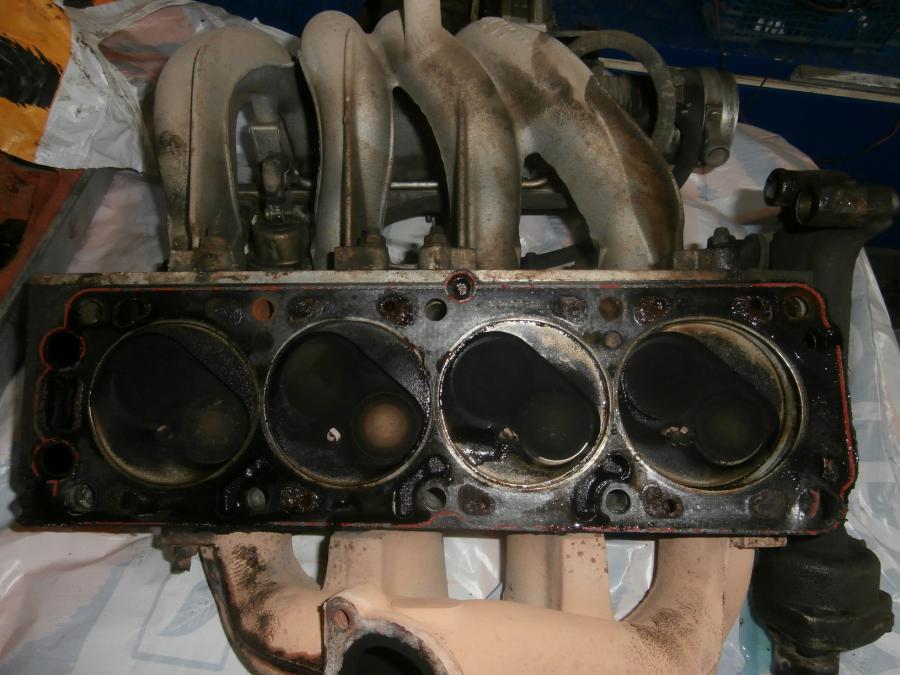

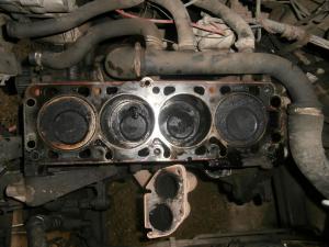

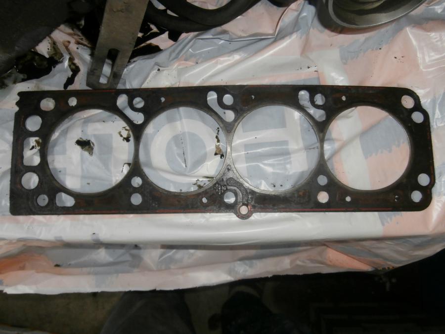

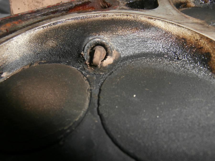

Всех с Новым годом!. Сразу к делу. Проблемы начались за 60 км до дома. Начала расти температура. Печка задула холодным. (Закипания не наблюдалось так как за бортом было около -10.) Оказалось что нет в бачке тосола. В итоге за 60 км долили около 4 литра тосола. В тоске Отпраздновал новый год и полез. Завел. Мотор троит что на газу что на бензине. Проваливается. С горем пополам прогрел до 90. Опять расширительный пустой. Вывод?! Умерла прокладка ГБЦ. Попытка открутить свечи не увенчалась успехом. Без тоски и грусти (В запасе лежит прокладка, гидрики, МСК) снимаю голову (Барабанная дробь) и ПРОКЛАДКА визуально целая.

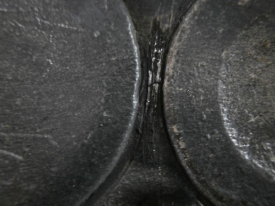

Причина невозможности открутить свечи кокс вот
Поршни выглядят так
Летом мерил компрессию была выше 11 (разброс до 0.5). Свечи были сухие. Легкое оцепенение. Куда делся тосол? под машиной пару капель. Масло ест около 2 литров на 10000 (shell helix hx7 10w-40).
У кого какие мысли? Заранее спасибо

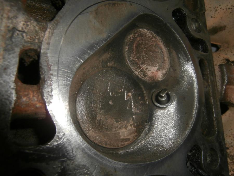

почистил чуток ГБЦ. Вот что увидел
Карандашом прочертил край прокладки.
Это может быть причина и исправит ли это шлифовка?

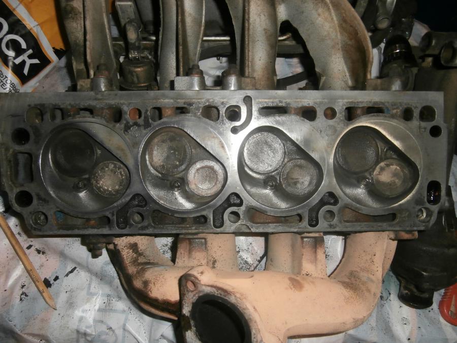

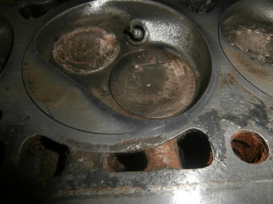

Дочистил камеры сгорания увидел
во всех цилиндрах. Это замена ГБЦ или шансы есть?

@green_gena_p ну та голова что у Вас на столе, знавала и лучшие времена, уж больно большие раковины, а шлифовать особо ее уже некуда.
