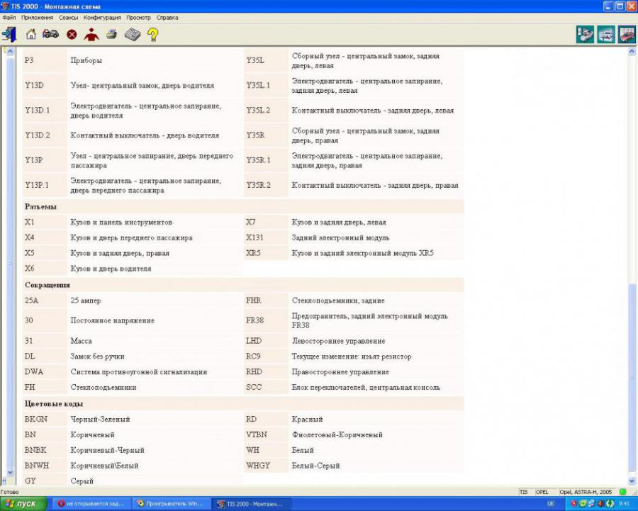

На астраклубе нашёл схемки из tis
На схеме есть какие-то элементы DL (замок без ручки) в цепи моторчиков
Непонятно, это реле или предохранители... По схеме эти элементы где-то под обшивкой внутри машины стоят, может у них из-за мороза высокое внутреннее сопротивление и силы тока не хватает для моторчиков...
Что это за DL такие?

#4 berkut
  • Cообщений: 16 432
Отправлено 10 Январь 2017 - 20:46
это опциональное расширение. в данном случае это обозначение цепи блокировки замка. то что щелкает при втором нажатии.
это не деталь, это обозначение цепи.
  • Rider_59 сказал за это спасибо
