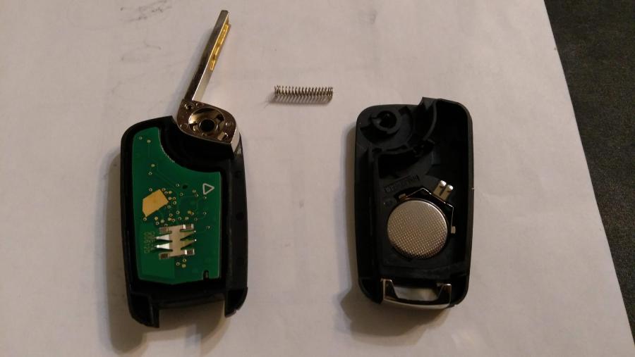

Всем добрый день.
Выкидной ключ перестал и закрывать и открывать машину.
Достал запасной. тут решил поменять, поменял корпус не помогло, походу проблема в плате, смотрели не разобрались. У официалов стоит 5600, все вместе взятое, заказать, кто что посоветует?
#23 Borodator
Borodator
  • Cообщений: 293
  • Автомобиль: Zafira Tourer A20DTH
Отправлено 26 Октябрь 2018 - 10:01
Всем добрый день.
Заказать с китая и прошить.
А чтобы с проточкой лезвия не возиться - переставить со старого ключа.
Ключ тыщи полторы, и прошивка рублей 500.

#24 УРФИНДЖУС
УРФИНДЖУС
  • Cообщений: 3 562
  • Город:Долгопрудный
Отправлено 26 Октябрь 2018 - 14:00
@Borodator
У меня вопрос к Вам : как правильно переставить родное жало на "китайский" клон ?! )))
P.S. Если что , то можно в личку написать .
Но думаю всем будет интересно знать как правильно делать .
Если можно то подробно рассказать в плоть каким инструментом выдавливать или выколачивать шпонку )))

Отправлено 26 Октябрь 2018 - 17:46
@Borodator
А не надо ничего выбивать.
Располовинить ключ и поменять целиком жало вместе с механизмом открывания. Главное пружинку ловить, что бы не ускакала.
