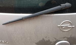

У заднего дворника рычаг потихонечку "съезжает" вниз. При этом размах нормальный 180 градусов. Рычаг прикипел хорошо. Чем и как можно вернуть рычаг в нормальное положение?
#15 Хатуль Мадан
Хатуль Мадан
  • Cообщений: 2 016
  • Город:Северодвинск
Отправлено 19 Апрель 2026 - 18:10
Скорее всего ничем и никак. Только замена. Как бы объяснить покороче? Там на оси сидит металлическая втулка, на которую уже надет пластмассовый рычаг. Скорее всего, пластик рычага проворачивается по втулке, и положение рычага меняется. Надо снимать, приспособы продаются. Откиньте крышечку, там гайка под ключ на 13, открутить несложно. Покачаете рычаг, посмотрите, нет ли проворота. У меня так было, менял.

Хатуль Мадан, большое спасибо! Пластиковая часть рычага даже лопнула в месте посадки на стальную втулку. Заказал новый рычаг.
