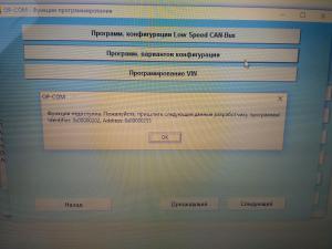

Короче на ровном месте сделал себе проблему. Решил переделать скандинавский свет, у меня стоял "Вариант 2" — постоянно включенный ближний свет. Хотел сделать чтобы при активном ручнике ближний не горел, а какой вариант нужен, я забыл. Ну и начал, прописал 3, потом 4.
Предыстория, машина досталась мне без туманок, видимо разбили их и чтобы ошибка не горела, они поставили лампочки и проводку с лампами расположили возле акума.
Ну и вот после 4 варианта, из под капота повалил дым, включились туманки) лампочки которых были завернуты в продуктовый пакет.
Ну я короче судорожно прописал походу вариант который значит отсутствует он самый первый перед "Вариантом 1". Но лампочки туманок все равно были включены в итоге я их вырвал во избежания возгорания.
На драйве подсказили отшить и пришить обратно туманки, я отшил успешно, но чтобы прописать туманки обратно не смог зайти в варианты конфигураций так как выскакивает ошибка, и она выскакивает во всех блоках при попытки зайти в подобное меню. И самое главное ток в проводке туманок остался.
Теперь о проблеме, сейчас в проводке туманок всегда есть ток, и если там будут лампочки то они будут гореть. Подскажи как это все исправить?
