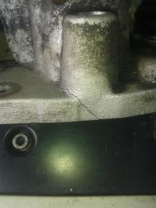

На днях производил замену впускного коллектора (по причине трещины в оригинальном). Обнаружил течь антифриза из корпуса детальки под названием Байпас. Открутить ее довольно сложно (мешает генератор), но возможно (обычным гаечным ключом на 8 с дополнительной ручкой). Также была забита отложениями маленькая трубочка. Новая прокладка на байпас под номером 9157004 (607505) или Topran: 206527. Если кто будет в том направлении что-то разбирать обязательно рекомендую прочистить эту деталь. Для удобства я использовал зеркало с телескопической ручкой на магните.

А вот фоточки собственно чего я туда полез...

Просто интересно , от чего могла треснуть станина . Это очень редкая "поломка" . Складывается впечатление , что просто перетянули болты , не соблюдая момент затяжки . Или при снятии-установке генератора нечаянно ударили - вот и появилась трещина .

2 года назад был ремонт по причине слетевшего ремня ГРМ. Думаю мастер как-то повредил... По началу все было ок, но позже появился ужасный свист. Сначало я просто эту щель замазал силиконом, но свист вернулся. Новый коллектор я уже ставил сам, затягивал динамометричным ключем.
